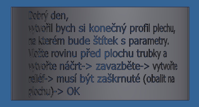

    <![CDATA[<strong>Autor:</strong> <a href="https://www.cadforum.cz/forum/member_profile.asp?PF=28496">dusek</a><br /><strong>Předmět:</strong> 15780<br /><strong>Zasláno:</strong> 03.říj.2012 v 08:41<br /><br />sice s drobnými problémy, ale nakonec výsledek je takový, jaký potřebuji, děkuji]]>

    <![CDATA[<strong>Autor:</strong> <a href="https://www.cadforum.cz/forum/member_profile.asp?PF=6128">hoboj</a><br /><strong>Předmět:</strong> 15780<br /><strong>Zasláno:</strong> 03.říj.2012 v 06:41<br /><br />vzkaz v láhvi<img src="https://www.cadforum.cz/forum/smileys/smiley2.gif" height="17" width="17" border="0" align="absmiddle" alt="Wink" /><div><img src="uploads/20121003_072353_3.jpg" height="418" width="775" border="0" /></div><span style="font-size:10px"><br /><br />Upravil hoboj - 03.říj.2012 v 07:23</span>]]>

    <![CDATA[<strong>Autor:</strong> <a href="https://www.cadforum.cz/forum/member_profile.asp?PF=28496">dusek</a><br /><strong>Předmět:</strong> 15780<br /><strong>Zasláno:</strong> 02.říj.2012 v 20:35<br /><br />Dobrý den,<br><br>chtěl bych si vytvořit model nalepovacího štítku, který by byl zavazben na válcovou součást. <br><br>Štítek vytvořím tak, že si v profilu plechu vytvořím obdelníkový profil, který vysunu. V dalším náčrtu umístím text štítku a příkazem Reliéf vytvořím otlačení. Jako další se pokouším v kartě Plechu s pomocí příkazu Ohnutí vytvořit zahnutí štítku. <br><br>Bohužel v tomto kroku se nemohu dostat dál. Nemohu přijít na to jak nastavit parametry aby byl štítek ohnutý o poloměru válcové části. Podařilo se mi štítek ohnout na menší radius, ale tam, kde mám vytvořený reliéf se ohnutí neprovedlo.<br><br>Máte s tím někdo zkušenosti? Případně, není nějaký jiný postup jak docílit výsledku?<br><br>Díky<br>V.D.<br><img src="uploads/20121002_203831_štítek_otisk.JPG" height="726" width="1140" border="0" /><br><span style="font-size:10px"><br /><br />Upravil dusek - 02.říj.2012 v 20:38</span>]]>
