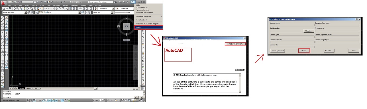

    <![CDATA[<strong>Autor:</strong> <a href="https://www.cadforum.cz/forum/member_profile.asp?PF=6128">hoboj</a><br /><strong>Předmět:</strong> 15789<br /><strong>Zasláno:</strong> 03.říj.2012 v 14:36<br /><br />správné sériové číslo lze doplnit viz obrázek. Stačí kliknout na update u sériového čísla. ]]>

    <![CDATA[<strong>Autor:</strong> <a href="https://www.cadforum.cz/forum/member_profile.asp?PF=9">Vladimír Michl</a><br /><strong>Předmět:</strong> 15789<br /><strong>Zasláno:</strong> 03.říj.2012 v 13:57<br /><br />Pokud instalujete nově zakoupený AutoCAD, je třeba uvést jeho správné sériové číslo.]]>

    <![CDATA[<strong>Autor:</strong> <a href="https://www.cadforum.cz/forum/member_profile.asp?PF=6128">hoboj</a><br /><strong>Předmět:</strong> 15789<br /><strong>Zasláno:</strong> 03.říj.2012 v 12:40<br /><br />stačí aktivovat produkt pokud máte koupenou licenci, kde jsou důležité informace.<div>&nbsp;</div><div><img src="uploads/20121003_124014_4.jpg" height="384" width="1288" border="0" /></div>]]>

    <![CDATA[<strong>Autor:</strong> <a href="https://www.cadforum.cz/forum/member_profile.asp?PF=42932">blare</a><br /><strong>Předmět:</strong> 15789<br /><strong>Zasláno:</strong> 03.říj.2012 v 12:10<br /><br />Dobrý den,<div><br></div><div>poradí mi někdo jak nainstalovat AutoCAD 2010 na PC, na kterém byla původně studentská verze? Po odinstalování, odstranění všech souborů a následné nové instalaci se opět nainstaluje "Studentská verze". Prosím poraďte.</div><div><br></div><div><br></div><span style="font-size:10px"><br /><br />Upravil blare - 03.říj.2012 v 12:21</span>]]>
