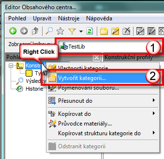

    <![CDATA[<strong>Autor:</strong> <a href="https://www.cadforum.cz/forum/member_profile.asp?PF=6128">hoboj</a><br /><strong>Předmět:</strong> 15808<br /><strong>Zasláno:</strong> 08.říj.2012 v 09:16<br /><br />Děkuji, vyzkouším. Neměl jsem vybranou vlastní knihovnu...]]>

    <![CDATA[<strong>Autor:</strong> <a href="https://www.cadforum.cz/forum/member_profile.asp?PF=9996">Navara</a><br /><strong>Předmět:</strong> 15808<br /><strong>Zasláno:</strong> 08.říj.2012 v 09:07<br /><br />V editoru OC vyberte právě tu jednu knihovnu, kde máte svoje součásti. Vyberte si rodinu, ve které chcete vytvořit složku a pod pravým tlačítkem je příkaz vytvoř katergorii<div><img src="uploads/20121008_090635_01.png" height="328" width="339" border="0" /></div><span style="font-size:10px"><br /><br />Upravil Navara - 08.říj.2012 v 09:08</span>]]>

    <![CDATA[<strong>Autor:</strong> <a href="https://www.cadforum.cz/forum/member_profile.asp?PF=6128">hoboj</a><br /><strong>Předmět:</strong> 15808<br /><strong>Zasláno:</strong> 08.říj.2012 v 08:47<br /><br />Dobrý den, <div>jak vytvořím složku v OC, kde mám vytvořené uživatelské součásti?</div><div>&nbsp;</div><div>Děkuji za rady :)</div>]]>
