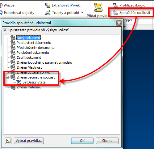

    <![CDATA[<strong>Autor:</strong> <a href="https://www.cadforum.cz/forum/member_profile.asp?PF=6128">hoboj</a><br /><strong>Předmět:</strong> 15846<br /><strong>Zasláno:</strong> 12.říj.2012 v 09:57<br /><br />Už funguje po restartování Inventoru.<img src="https://www.cadforum.cz/forum/smileys/smiley1.gif" height="17" width="17" border="0" align="absmiddle" alt="Smile" /><div>&nbsp;</div><div>Děkuji <img src="https://www.cadforum.cz/forum/smileys/smiley2.gif" height="17" width="17" border="0" align="absmiddle" alt="Wink" /></div><span style="font-size:10px"><br /><br />Upravil hoboj - 12.říj.2012 v 09:57</span>]]>

    <![CDATA[<strong>Autor:</strong> <a href="https://www.cadforum.cz/forum/member_profile.asp?PF=6128">hoboj</a><br /><strong>Předmět:</strong> 15846<br /><strong>Zasláno:</strong> 12.říj.2012 v 09:25<br /><br />Ano, samozřejmě jsem to dělal přes spouštěč události. <div>&nbsp;</div><div>Mě to nefunguje ... asi je někde chyba :(</div><div>&nbsp;</div><div>Ten kód mám napsaný správně?</div><div>&nbsp;</div><span style="font-size:10px"><br /><br />Upravil hoboj - 12.říj.2012 v 09:25</span>]]>

    <![CDATA[<strong>Autor:</strong> <a href="https://www.cadforum.cz/forum/member_profile.asp?PF=9996">Navara</a><br /><strong>Předmět:</strong> 15846<br /><strong>Zasláno:</strong> 12.říj.2012 v 09:22<br /><br />Ten kód funguje. Automaticky se dá spustit pomocí spouštěčů iLogic<div><img src="uploads/20121012_092212_01.png" height="482" width="499" border="0" /></div>]]>

    <![CDATA[<strong>Autor:</strong> <a href="https://www.cadforum.cz/forum/member_profile.asp?PF=6128">hoboj</a><br /><strong>Předmět:</strong> 15846<br /><strong>Zasláno:</strong> 12.říj.2012 v 08:30<br /><br />Dobrý den, <div>chci se zeptat, jak pomocí iLogicu nastavím stav návrhu (Design State). Potřebuji, aby se mi automaticky měnil při změně geometrie na Pending. </div><div>&nbsp;</div><div>Vím, že Design State je speciální případ oproti jiným iVlastnostem, ale nedaří se mi to rozběhnout. Musím zadat číslo. </div><div>&nbsp;</div><div><pre><span style="color: rgb(128, 0, 0);">Work_In_Progress</span><span style="color: rgb(0, 0, 0);"> </span><span style="color: rgb(0, 0, 0); font-weight: bold;">=</span><span style="color: rgb(0, 0, 0);"> </span><span style="color: rgb(0, 0, 0); font-weight: bold;">1</span><span style="color: rgb(0, 0, 0);"><br></span><span style="color: rgb(128, 0, 0);">Pending</span><span style="color: rgb(0, 0, 0);"> </span><span style="color: rgb(0, 0, 0); font-weight: bold;">=</span><span style="color: rgb(0, 0, 0);"> </span><span style="color: rgb(0, 0, 0); font-weight: bold;">2</span><span style="color: rgb(0, 0, 0);"><br></span><span style="color: rgb(128, 0, 0);">Released</span><span style="color: rgb(0, 0, 0);"> </span><span style="color: rgb(0, 0, 0); font-weight: bold;">=</span><span style="color: rgb(0, 0, 0);"> </span><span style="color: rgb(0, 0, 0); font-weight: bold;">3</span><span style="color: rgb(0, 0, 0);"><br><br></span><span style="color: rgb(128, 128, 128); font-style: italic;">'</span><span style="color: rgb(128, 128, 128); font-style: italic;">cte hodnotu</span><span style="color: rgb(128, 128, 128); font-style: italic;"><br></span><span style="color: rgb(128, 0, 0);">stav</span><span style="color: rgb(0, 0, 0);"> </span><span style="color: rgb(0, 0, 0); font-weight: bold;">=</span><span style="color: rgb(0, 0, 0);"> </span><span style="color: rgb(128, 0, 128); font-weight: bold;">iProperties</span><span style="color: rgb(0, 0, 0);">.</span><span style="color: rgb(128, 0, 128); font-weight: bold;">Value</span><span style="color: rgb(0, 0, 0); font-weight: bold;">(</span><span style="color: rgb(0, 128, 128);">"</span><span style="color: rgb(0, 128, 128);">Status</span><span style="color: rgb(0, 128, 128);">"</span><span style="color: rgb(0, 0, 0);">,</span><span style="color: rgb(0, 128, 128);">"</span><span style="color: rgb(0, 128, 128);">Design State</span><span style="color: rgb(0, 128, 128);">"</span><span style="color: rgb(0, 0, 0); font-weight: bold;">)</span><span style="color: rgb(0, 0, 0);"><br></span><span style="color: rgb(128, 0, 128); font-weight: bold;">MessageBox</span><span style="color: rgb(0, 0, 0);">.</span><span style="color: rgb(128, 0, 0);">Show</span><span style="color: rgb(0, 0, 0); font-weight: bold;">(</span><span style="color: rgb(128, 0, 0);">stav</span><span style="color: rgb(0, 0, 0);">, </span><span style="color: rgb(0, 128, 128);">"</span><span style="color: rgb(0, 128, 128);">Title</span><span style="color: rgb(0, 128, 128);">"</span><span style="color: rgb(0, 0, 0); font-weight: bold;">)</span><span style="color: rgb(0, 0, 0);"><br><br></span><span style="color: rgb(128, 128, 128); font-style: italic;">'</span><span style="color: rgb(128, 128, 128); font-style: italic;">zapisuje hodnotu</span><span style="color: rgb(128, 128, 128); font-style: italic;"><br></span><span style="color: rgb(128, 0, 128); font-weight: bold;">iProperties</span><span style="color: rgb(0, 0, 0);">.</span><span style="color: rgb(128, 0, 128); font-weight: bold;">Value</span><span style="color: rgb(0, 0, 0); font-weight: bold;">(</span><span style="color: rgb(0, 128, 128);">"</span><span style="color: rgb(0, 128, 128);">Status</span><span style="color: rgb(0, 128, 128);">"</span><span style="color: rgb(0, 0, 0);">,</span><span style="color: rgb(0, 128, 128);">"</span><span style="color: rgb(0, 128, 128);">Design State</span><span style="color: rgb(0, 128, 128);">"</span><span style="color: rgb(0, 0, 0); font-weight: bold;">)</span><span style="color: rgb(0, 0, 0);"> </span><span style="color: rgb(0, 0, 0); font-weight: bold;">=</span><span style="color: rgb(0, 0, 0);"> </span><span style="color: rgb(128, 0, 0);">Pending</span><span style="color: rgb(0, 0, 0);"><br></span></pre><pre><span style="color: rgb(0, 0, 0);">Děkuji za rady.</pre></span><!--EndFragment--></div>]]>
