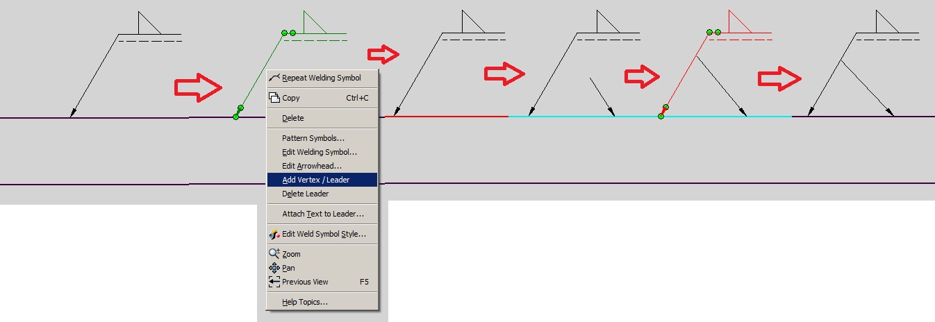

  <item>
   <title><![CDATA[Nastavení inventoru : U&#382; jsem p&#345;&#237;&#353;el jak to ud&#283;lat 2...]]></title>
   <link>https://www.cadforum.cz/forum/forum_posts.asp?TID=15850&amp;PID=73103&amp;title=nastaveni-inventoru#73103</link>
   <description>
    <![CDATA[<strong>Autor:</strong> <a href="https://www.cadforum.cz/forum/member_profile.asp?PF=36556">Permonik</a><br /><strong>Předmět:</strong> 15850<br /><strong>Zasláno:</strong> 12.říj.2012 v 21:22<br /><br />Už jsem příšel jak to udělat 2 a 3.<br><br>U te 4 jsem to takhle udělal, ale chtěl jsem původně aby ty odkazové čary šly z jak by už od značky. Z tho prvního zeléného kolečka na značce (ne u šipky). Jinak pěkný obrázek<br><br>5, Vázaný parametr jsem nikdy nedělal. <br><br>Díky za rady.<br>]]>
   </description>
   <pubDate>Fri, 12 Oct 2012 21:22:31 +0000</pubDate>
   <guid isPermaLink="true">https://www.cadforum.cz/forum/forum_posts.asp?TID=15850&amp;PID=73103&amp;title=nastaveni-inventoru#73103</guid>
  </item> 

   <title><![CDATA[Nastavení inventoru : Tak zat&#237;m se m&#237; povedl bod1,2,...]]></title>
   <link>https://www.cadforum.cz/forum/forum_posts.asp?TID=15850&amp;PID=73099&amp;title=nastaveni-inventoru#73099</link>
   <description>
    <![CDATA[<strong>Autor:</strong> <a href="https://www.cadforum.cz/forum/member_profile.asp?PF=36556">Permonik</a><br /><strong>Předmět:</strong> 15850<br /><strong>Zasláno:</strong> 12.říj.2012 v 16:28<br /><br />Tak zatím se mí povedl bod1,<br>2, a 3, trochu to rozvin, mám problémy s editovaním stylu<br><br>4, už mi to ale musím kliknu na ti čaru v místě je jaky čarkována čara<br><br>5, škoda, chtěl jsem to nechat spočitat inventoru jakou je potřeba sila...<br><br>Servise pack jsem na instaloval, jinak monitor nemám přípojený..... kreslím na NTB.<br>]]>
   </description>
   <pubDate>Fri, 12 Oct 2012 16:28:57 +0000</pubDate>
   <guid isPermaLink="true">https://www.cadforum.cz/forum/forum_posts.asp?TID=15850&amp;PID=73099&amp;title=nastaveni-inventoru#73099</guid>
  </item> 

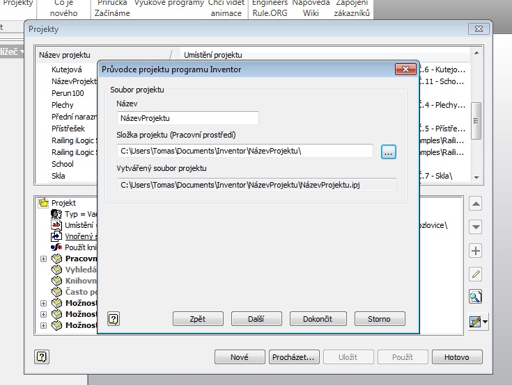

  <item>
   <title><![CDATA[Nastavení inventoru :   1. nastaven&#237; -&amp;gt; nastaven&#237;...]]></title>
   <link>https://www.cadforum.cz/forum/forum_posts.asp?TID=15850&amp;PID=73082&amp;title=nastaveni-inventoru#73082</link>
   <description>
    <![CDATA[<strong>Autor:</strong> <a href="https://www.cadforum.cz/forum/member_profile.asp?PF=6128">hoboj</a><br /><strong>Předmět:</strong> 15850<br /><strong>Zasláno:</strong> 12.říj.2012 v 13:35<br /><br />1. nastavení -&gt; nastavení aplikace -&gt; karta File -&gt; řádek složka projektu nastavit, kterou chceš.<div>&nbsp;</div><div>4. musíš připojit nejdříve k hraně a potom na vynášecí čáru. </div><div><br>5. kuželovou musíš vymodelovat sám.</div><div>&nbsp;</div><div>okno: Máš nainstalovaný service pack? Nebo nemáš náhodou připojený monitor?</div>]]>
   </description>
   <pubDate>Fri, 12 Oct 2012 13:35:02 +0000</pubDate>
   <guid isPermaLink="true">https://www.cadforum.cz/forum/forum_posts.asp?TID=15850&amp;PID=73082&amp;title=nastaveni-inventoru#73082</guid>
  </item> 
  <item>
   <title><![CDATA[Nastavení inventoru : D&#237;ky.Akurat:1, to \Inventor\ bych...]]></title>
   <link>https://www.cadforum.cz/forum/forum_posts.asp?TID=15850&amp;PID=73080&amp;title=nastaveni-inventoru#73080</link>
   <description>
    <![CDATA[<strong>Autor:</strong> <a href="https://www.cadforum.cz/forum/member_profile.asp?PF=36556">Permonik</a><br /><strong>Předmět:</strong> 15850<br /><strong>Zasláno:</strong> 12.říj.2012 v 12:58<br /><br />Díky.<br><br>Akurat:<br><br>1, to \Inventor\ bych chtěl mít defaultně, abych mohl ptom v okenku, jen vybrat složku, např.: \Inventor\Motor...<br><br>2, a 3, vyzkoušim<br><br>4, takhle jsem to dělal, ale nějak se mi to nedařil přípojít k sobě..<br><br>5, chtěl jsem to dělat přes generator, ale potřebuji vytvořit sroubovitou kuželovou tlačnouu, a tu jsem bhužel nikde nenašel, asi to budu muset udělat ručně....<br><br>6, Občas se mi stane, že mi uteče okno:<br><br><img src="uploads/20121012_125620_Utěk.jpg" height="887" width="1081" border="0" /><br><br>Chybí mi tam spodní řada tlačitek.... Zkoušel jsem okno zužit a nepomaha... A potřeboval bych když zadam v tomhle okně okrajové podmínky, aby se mi uložily a nemusel jsem je pokažde zadavat znova....<br><br>]]>
   </description>
   <pubDate>Fri, 12 Oct 2012 12:58:37 +0000</pubDate>
   <guid isPermaLink="true">https://www.cadforum.cz/forum/forum_posts.asp?TID=15850&amp;PID=73080&amp;title=nastaveni-inventoru#73080</guid>
  </item> 
  <item>
   <title><![CDATA[Nastavení inventoru :   Ahoj, 1. zm&#283;na slo&#382;ek lze...]]></title>
   <link>https://www.cadforum.cz/forum/forum_posts.asp?TID=15850&amp;PID=73078&amp;title=nastaveni-inventoru#73078</link>
   <description>
    <![CDATA[<strong>Autor:</strong> <a href="https://www.cadforum.cz/forum/member_profile.asp?PF=6128">hoboj</a><br /><strong>Předmět:</strong> 15850<br /><strong>Zasláno:</strong> 12.říj.2012 v 11:58<br /><br />Ahoj, <div>1. změna složek lze provézt normálně, když zadáš cestu složky ať už ručně nebo vedle okénka je vyhledání cesty.</div><div>&nbsp;</div><div>2. Musiš si nastavit šablonu, která bude mít list A3 a potom zadáš uložit jako -&gt; Save Copy As Template (nastavíš výchozí cestu v dokumentech v Inventoru&nbsp; ve složce Templates)</div><div>&nbsp;</div><div>3. Udělej to, co ti hláška píše. To znamená v kartě Manage -&gt; Styly -&gt; Editovat a potom uložit celé, jako vlastní šablonu. Nebo přepsat stávající.</div><div>&nbsp;</div><div>4. značku svarů lze přidat jednoduše: Klikneš na značku svaru a potom pravým tl. myši vybereš z nabídky Add Vertex / Leader (přidat vrchol / odkaz) klikneš na další svar a potom to napojíš na odkazovou čáru toho sváru se kterým to má být spjato.</div><div>&nbsp;</div><div>5. tlačnou pružinu můžeš buď vymodelovat sám a nebo v kartě Návrh je přímo pružina, kde zadáš parametry a vytvoří ti ji. (Pokud máš Inventor Profesional)</div>]]>
   </description>
   <pubDate>Fri, 12 Oct 2012 11:58:46 +0000</pubDate>
   <guid isPermaLink="true">https://www.cadforum.cz/forum/forum_posts.asp?TID=15850&amp;PID=73078&amp;title=nastaveni-inventoru#73078</guid>
  </item> 
  <item>
   <title><![CDATA[Nastavení inventoru : Dobr&#253; den, pot&#345;eboval bych poradit...]]></title>
   <link>https://www.cadforum.cz/forum/forum_posts.asp?TID=15850&amp;PID=73076&amp;title=nastaveni-inventoru#73076</link>
   <description>
    <![CDATA[<strong>Autor:</strong> <a href="https://www.cadforum.cz/forum/member_profile.asp?PF=36556">Permonik</a><br /><strong>Předmět:</strong> 15850<br /><strong>Zasláno:</strong> 12.říj.2012 v 10:50<br /><br />Dobrý den, potřeboval bych poradit s několika vecmi v inventoru, at si usnadním život.<br><br>1, Potřeboval bych změni adresu složek.<br><br><img src="uploads/20121012_102745_Projekty.jpg" height="554" width="735" border="0" /><br><br>Chtěl změnit složku prostředí na např.: C:\Tomas\Kreslení\Inventor..<br><br>2,Chtěl bych, když vytvařim nový výkres, aby se načetl formát A3 a ne A2.<br><br>3,Imporotval jsem si do výkresové šablony školní šabloný výkresu a začala se mi tam objevovat nasledující chyba:<br><br><img src="uploads/20121012_103337_Výkresy.jpg" height="254" width="740" border="0" /><br>4,Když dám značku svaru a chtěl bych, měla třeba tři odkazové šípky.<br>5,Potřeboval bych do sestavy vložit kuželovou tlačnou pružinu, existuje na to generator neb to musím kreslit ručně?<br><br>Děkuji<br><br>]]>
   </description>
   <pubDate>Fri, 12 Oct 2012 10:50:41 +0000</pubDate>
   <guid isPermaLink="true">https://www.cadforum.cz/forum/forum_posts.asp?TID=15850&amp;PID=73076&amp;title=nastaveni-inventoru#73076</guid>
  </item> 
