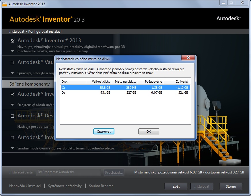

    <![CDATA[<strong>Autor:</strong> <a href="https://www.cadforum.cz/forum/member_profile.asp?PF=9">Vladimír Michl</a><br /><strong>Předmět:</strong> 15864<br /><strong>Zasláno:</strong> 17.říj.2012 v 18:47<br /><br />Ano, jde o adresář Common a o systémové moduly, které jsou integrovány do operačního systému. Je možné, že jen zaktualizují už stejně nainstalované verze těchto systémových komponent a výsledný požadavek na diskový prostor tak bude menší, ale to lze těžko posoudit na dálku.<div>&nbsp;</div><div>Tyto tzv. "prerekvizity" lze nainstalovat i předem a pak instalovat jen holý Inventor.</div>]]>

    <![CDATA[<strong>Autor:</strong> <a href="https://www.cadforum.cz/forum/member_profile.asp?PF=37910">Youda</a><br /><strong>Předmět:</strong> 15864<br /><strong>Zasláno:</strong> 17.říj.2012 v 16:39<br /><br />Díky za odpověď<br>Cestu jsem nastavil (i u knihoven) ale stále to po mě chce 1,38 GB. To jsou ty systémové komponenty?<img src="uploads/20121017_163711_inv_install.jpg" height="678" width="871" border="0" />Tedy to znamená že Inventor vlastně nenainstaluji?]]>

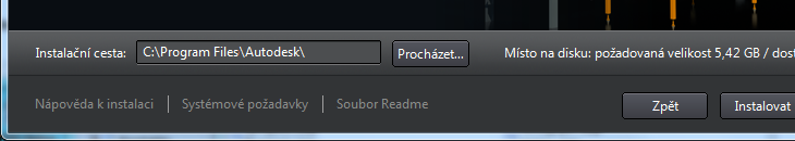

    <![CDATA[<strong>Autor:</strong> <a href="https://www.cadforum.cz/forum/member_profile.asp?PF=9">Vladimír Michl</a><br /><strong>Předmět:</strong> 15864<br /><strong>Zasláno:</strong> 15.říj.2012 v 11:34<br /><br /><P>Instalační složku Inventoru si můžete nastavit kamkoliv - viz:</P><DIV><img src="http://www.cadforum.cz/forum/uploads/20121015_113312_inst.png" height="130" width="730" border="0" /></DIV><DIV> </DIV><DIV>Ale je třeba si uvědomit, že instalace Inventoru zahrnuje i řadu systémových komponent (.Net Framework, DirectX...), které se implicitně instalují na systémový disk. Ty lze sice také ve Windows přesměrovat jinam, ale to už je složitější.</DIV>]]>

    <![CDATA[<strong>Autor:</strong> <a href="https://www.cadforum.cz/forum/member_profile.asp?PF=37910">Youda</a><br /><strong>Předmět:</strong> 15864<br /><strong>Zasláno:</strong> 15.říj.2012 v 11:14<br /><br />Dobrý den<br>chtěl bych si nainstalovat Inventor 2013, mám SSD disk na kterém mám systém a už je plně zaplněný. Inventor bych ale chtěl nainstalovat na druhý disk kde je dostatek místa. Ovšem instalace mi to nedovolí, pravděpodobně požaduje místo na "system drive" (tedy můj ssd?). Zdroj:&nbsp;<a href="http://images.autodesk.com/adsk/files/inventor_2013_readme_enu0.htm" target="_blank" rel="nofollow">http://images.autodesk.com/adsk/files/inventor_2013_readme_enu0.htm</a><br>Pochopil jsem to správně?<br>Jak tedy můžu Inventor nainstalovat?<div>Díky za odpovědi.</div>]]>
