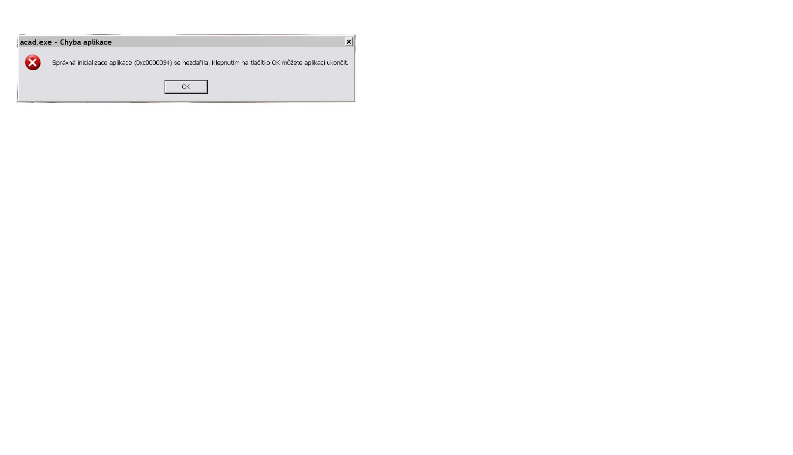

    <![CDATA[<strong>Autor:</strong> <a href="https://www.cadforum.cz/forum/member_profile.asp?PF=44618">Bruna</a><br /><strong>Předmět:</strong> 15898<br /><strong>Zasláno:</strong> 18.lis.2012 v 09:47<br /><br />Dobrý den,<br>ještě jednou se vracím k problematice s ukládáním a exportem z Inventoru do dxf/dwg. Když mi to stále nejde a to jsem provedl opravnou instalaci jak Inventoru 2010 tak i DWG True View, tak jsem si říkal, že zkusím upravit podobné plechové rozvinuté tvary, které již dříve byly zdárně uloženy v dxf. Zdárně jsem nainstaloval AutoCad 2010, ale boom. Při zpuštění Cadu se mi objeví níže uvedená hláška. Domnívám se, že to souvisí s problémem, o kterém mluvil pan Michl a to nabouraná komponenta .dwg. Jen nemám představu co to znamená a jak to odstranit.<br>Předem děkuji za jakýkoliv další nápad.<br><img src="uploads/20121118_094609_chyba_autocad.JPG" height="926" width="1614" border="0" /><br><span style="font-size:10px"><br /><br />Upravil Bruna - 18.lis.2012 v 09:49</span>]]>

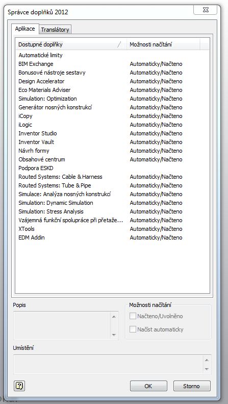

    <![CDATA[<strong>Autor:</strong> <a href="https://www.cadforum.cz/forum/member_profile.asp?PF=18210">Lestr</a><br /><strong>Předmět:</strong> 15898<br /><strong>Zasláno:</strong> 09.lis.2012 v 09:00<br /><br />Je divné že po shození a načtení inventoru nemáte ty políčka zaškrtnutý. Já mám teda verzi 2012 ale žádný problém<br><img src="uploads/20121109_090008_Export_09112012.JPG" height="791" width="447" border="0" /><br>]]>

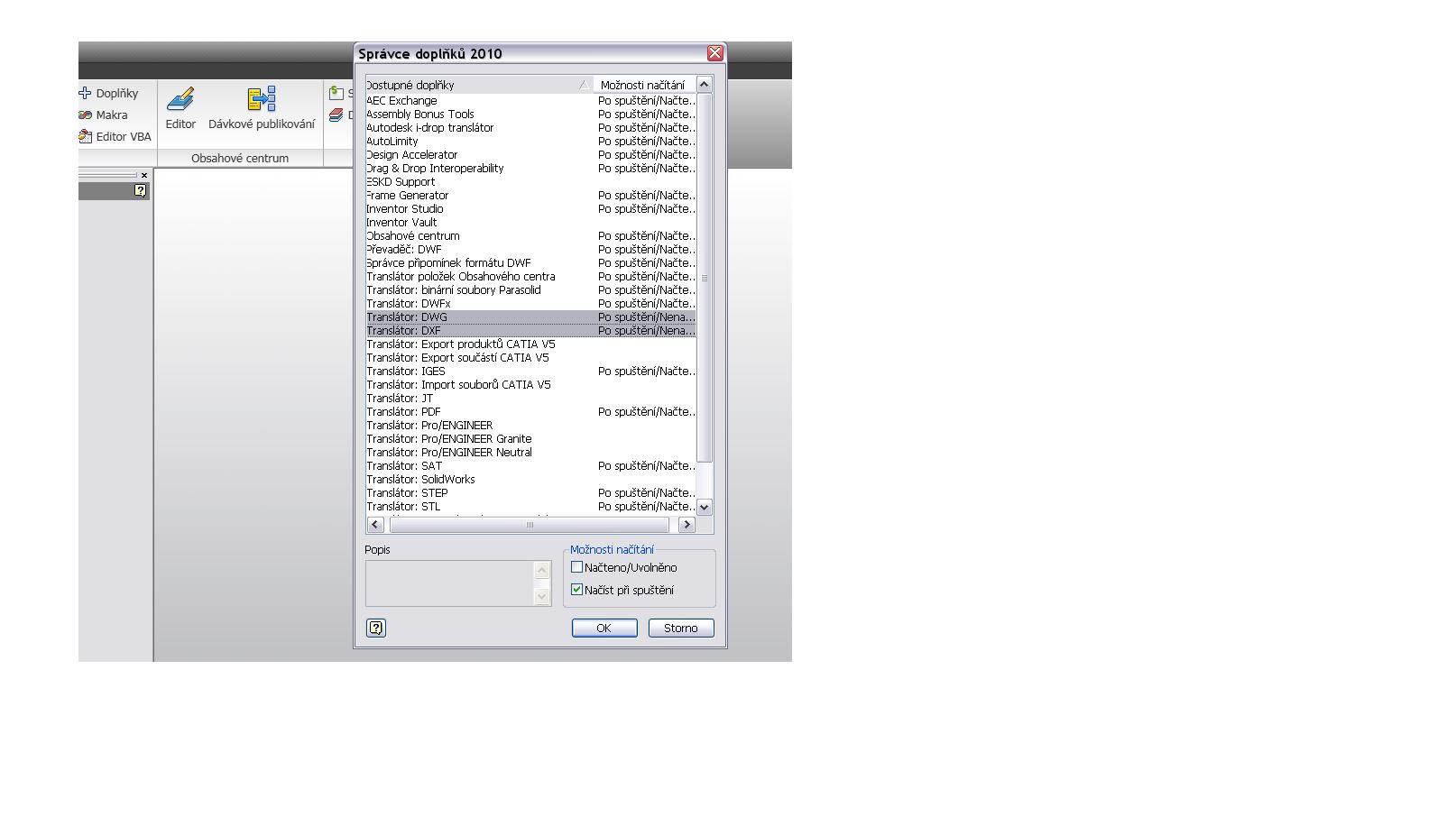

    <![CDATA[<strong>Autor:</strong> <a href="https://www.cadforum.cz/forum/member_profile.asp?PF=10288">Barry</a><br /><strong>Předmět:</strong> 15898<br /><strong>Zasláno:</strong> 09.lis.2012 v 08:51<br /><br />for Bruna:<br>Trochu jsem laboroval i s "10" (řízením osudu zůstala na starém PC) - po spuštění "10" tam tyto translátory taky nemám, ale použitím "Načteno/uvolněno" je můžu načíst. To by mohl být onen problém u Vás..<img src="http://www.cadforum.cz/forum/smileys/smiley1.gif" border="0" align="absmiddle" alt="Smile" /><br>U mně na "11" jsou po spuštění také nenačtené, ale podle helpu Invetoru je to OK, načítají se, až je to třeba, nicméně,i když je načtu "ručně" - to funguje - vidím, že jsou načtené, ale export stejně nejde a končí&nbsp; to hlášením "Při exportu náčrtu se nezdařilo inicializovat dukument"<br>Na technické podpoře mi bylo doporučeno přeinstalovat Inventor, to si nechávám jako poslední možnost..zkusím se v tom ještě pohrabat, ale nvm,nvm..<br><span style="font-size:10px"><br /><br />Upravil Barry - 09.lis.2012 v 08:54</span>]]>

    <![CDATA[<strong>Autor:</strong> <a href="https://www.cadforum.cz/forum/member_profile.asp?PF=44618">Bruna</a><br /><strong>Předmět:</strong> 15898<br /><strong>Zasláno:</strong> 08.lis.2012 v 20:22<br /><br />Zdravím všechny a hlavně Barryho. Taky používám Windows XP. Už mě napadlo jestli to nesouvisí s nějakou aktualizací pro XP, ale myslím, že zde na Cadfóru by jsme to zjistili již dávno. Ale objevil jsem možná něco zajímavého, ikdyž nejsem jistý co to znamená. V prostředí Inventoru, pás karet / Systémové prosředí / Doplkňky. Zde ve správci doplňků je např doplněk "Transláror: DWG, nebo Translátor:DXF po spuštění nenačten. Ikdyž zaškrtnu políčko "Načteno/Uvolněno a "Načíst při spuštění, tak se žádný uvedený traslátor nenačte. Při dalším novém spuštění Inventoru jsou opět tyto dvě políčka nezaškrtnuté.<br><br><img src="uploads/20121108_204040_Doplnky_I_2010.JPG" height="926" width="1614" border="0" /><br><span style="font-size:10px"><br /><br />Upravil Bruna - 08.lis.2012 v 20:40</span>]]>

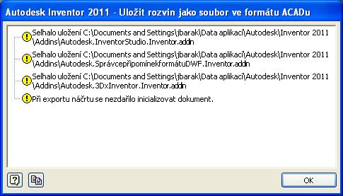

    <![CDATA[<strong>Autor:</strong> <a href="https://www.cadforum.cz/forum/member_profile.asp?PF=10288">Barry</a><br /><strong>Předmět:</strong> 15898<br /><strong>Zasláno:</strong> 07.lis.2012 v 11:43<br /><br />TrueView jsem moc nepodezříval, mám jej nainstalovaný už delší dobu..nicméně jsem jej odinstaloval (používám jej hodně málo) ale výsledek se nijak neprojevil - dxf nejde udělat.<br>ALE - objevily se mi hlášky:<br><img src="uploads/20121107_114310_pokus.jpg" height="277" width="485" border="0" /><br><br>&nbsp; <br>když před tím se mi objevovalo pouze poslední hlášení - "Při exportu náčrtu se nezdařilo inicializovat dokument"<br><br>říká to pls někomu něco?<br><br>]]>
