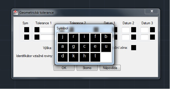

    <![CDATA[<strong>Autor:</strong> <a href="https://www.cadforum.cz/forum/member_profile.asp?PF=9">Vladimír Michl</a><br /><strong>Předmět:</strong> 15899<br /><strong>Zasláno:</strong> 21.říj.2012 v 10:25<br /><br />Chybí potřebné písmo - viz Tip 8868.]]>

    <![CDATA[<strong>Autor:</strong> <a href="https://www.cadforum.cz/forum/member_profile.asp?PF=44625">Xertzakzul</a><br /><strong>Předmět:</strong> 15899<br /><strong>Zasláno:</strong> 20.říj.2012 v 21:29<br /><br />Zdravim. Moc rad by som chcel vediet, ze preco mi zrazu pri zadavani tolerancii namiesto symbolov geometrickych tolerancii zacalo ukazovat pismena. Ked toleranciu vypisem a pridam ju do vykresu uz je tam zobrazeny symbol namiesto pismena. Viete mi prosim Vas poradit ako to zmenit?<div><br></div><div>Dakujem za radu.<br><div><br></div><div>Pripajam aj obrazok ako to vyzera.</div><div><img src="uploads/20121020_212630_Geometricke_tol.jpg" height="312" width="596" border="0" /><br></div></div>]]>
