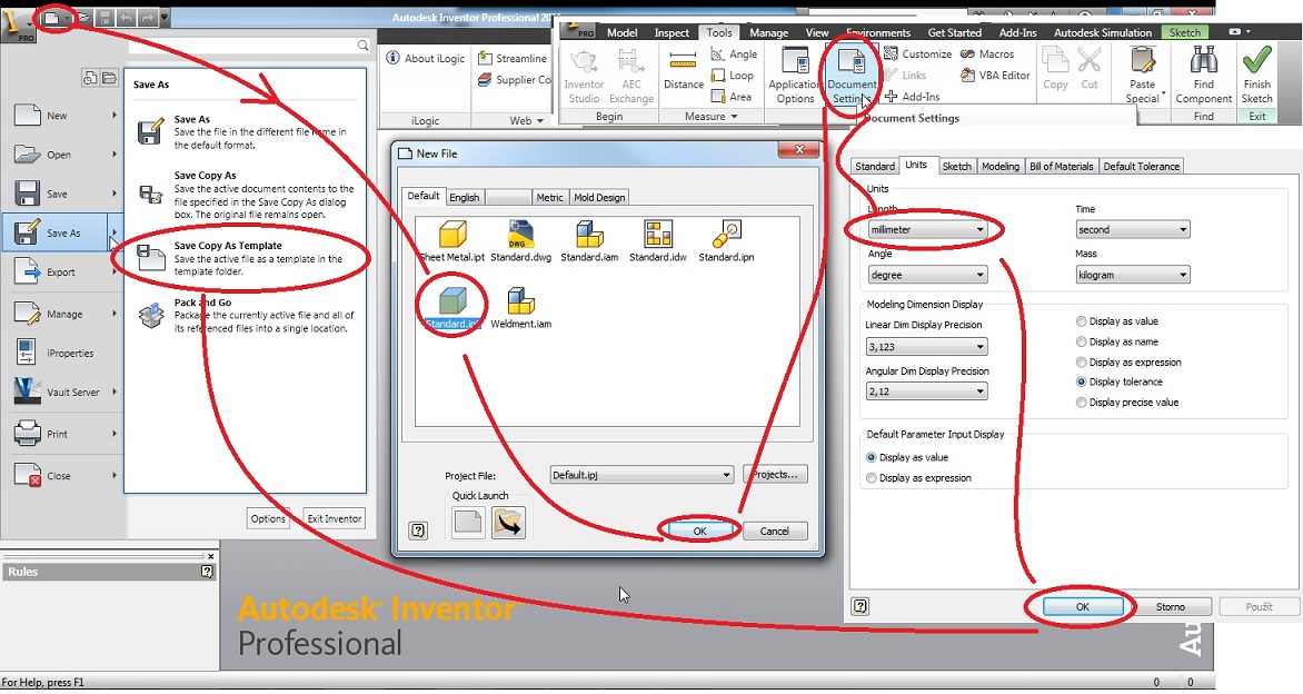

    <![CDATA[<strong>Autor:</strong> <a href="https://www.cadforum.cz/forum/member_profile.asp?PF=36894">emanuel1200</a><br /><strong>Předmět:</strong> 16053<br /><strong>Zasláno:</strong> 08.lis.2012 v 19:37<br /><br />Ano ,je to jedna z možností , ale konečně jsem našel nastavení výchozí šablony v milimetrech,takže není nutné vytvářet novou šablonu.]]>

    <![CDATA[<strong>Autor:</strong> <a href="https://www.cadforum.cz/forum/member_profile.asp?PF=6128">hoboj</a><br /><strong>Předmět:</strong> 16053<br /><strong>Zasláno:</strong> 06.lis.2012 v 19:38<br /><br />zahrajte si hada&nbsp;<img src="https://www.cadforum.cz/forum/smileys/smiley4.gif" border="0" align="absmiddle" alt="Big%20smile" /><div><br></div><div><img src="uploads/20121106_193839_had.jpg" height="624" width="1172" border="0" /><br></div>]]>

    <![CDATA[<strong>Autor:</strong> <a href="https://www.cadforum.cz/forum/member_profile.asp?PF=36894">emanuel1200</a><br /><strong>Předmět:</strong> 16053<br /><strong>Zasláno:</strong> 06.lis.2012 v 19:20<br /><br />Děkuji,ale nemám přístup k tipům .Jsem student.Můžete navést bez tipu?<br><br><br><br><br>&nbsp;&nbsp;&nbsp;&nbsp;&nbsp;&nbsp;&nbsp;&nbsp;&nbsp;&nbsp;&nbsp;&nbsp;&nbsp;&nbsp; diky moc<br>]]>

    <![CDATA[<strong>Autor:</strong> <a href="https://www.cadforum.cz/forum/member_profile.asp?PF=6128">hoboj</a><br /><strong>Předmět:</strong> 16053<br /><strong>Zasláno:</strong> 06.lis.2012 v 17:01<br /><br />nastavte si šablonu dílce na Vámi chtěné milimetry (mm) a dejte uložit jako-&gt; Uložit kopii jako Template -&gt; do kořenového adresáře Inventoru do složky Templates]]>

    <![CDATA[<strong>Autor:</strong> <a href="https://www.cadforum.cz/forum/member_profile.asp?PF=36894">emanuel1200</a><br /><strong>Předmět:</strong> 16053<br /><strong>Zasláno:</strong> 06.lis.2012 v 16:46<br /><br />Dobrý den.<br>Při otevření nového náčrtu se mě načítá jednotka palce.Přes -nástroje -nastavení dokumentu-jednotky udělám zmněnu na milimetry .To je v pohodě , ale při dalším otevření nového náčrtu to musím udělat znovu.Jde to nějak nastavit aby to šlo ve výchozím nastavení předělat?<br><br><br>&nbsp;&nbsp;&nbsp;&nbsp;&nbsp;&nbsp;&nbsp;&nbsp;&nbsp;&nbsp;&nbsp;&nbsp; dík za radu<br><br>]]>
