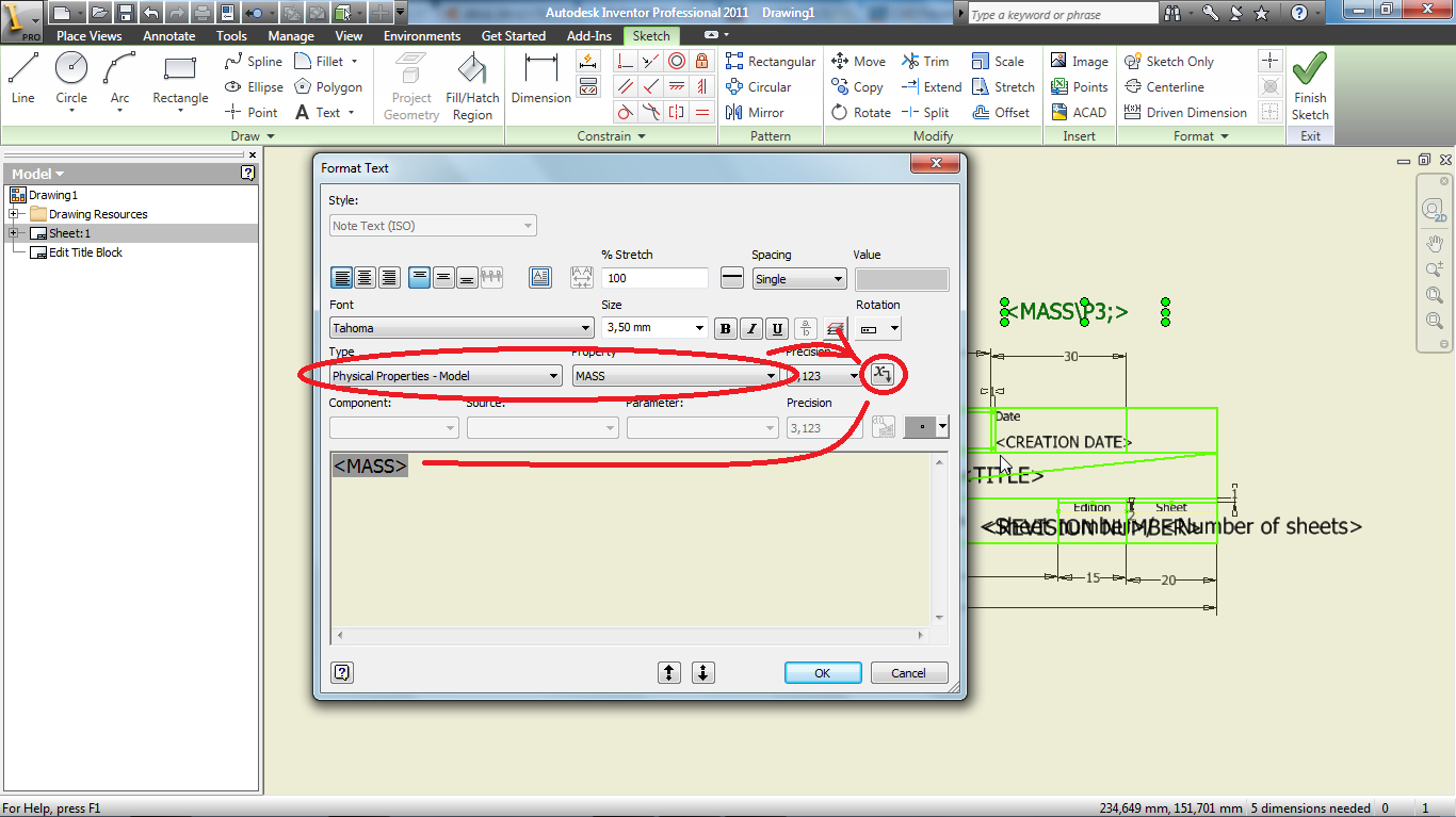

    <![CDATA[<strong>Autor:</strong> <a href="https://www.cadforum.cz/forum/member_profile.asp?PF=36556">Permonik</a><br /><strong>Předmět:</strong> 16075<br /><strong>Zasláno:</strong> 13.lis.2012 v 16:22<br /><br />Pravě že jsem ty "kolonky" prošel a nenašel jsem tam to. Zaujalo mě tam Datum vytvořeni, ale spíš bych tam potřeboval datum posledního uloženi a nejlépe k tomu i čas...... <br><br>A ještě pkud by to šlo, bych chtěl, aby v polžce hodnota byla možna nabídka třeba ze dvou položek:<br>př. přesnost ISO 2768-mK nebo ISO 13 075...<br><br><img src="uploads/20121113_162204_Razítko.jpg" height="251" width="360" border="0" /><br>]]>

    <![CDATA[<strong>Autor:</strong> <a href="https://www.cadforum.cz/forum/member_profile.asp?PF=6128">hoboj</a><br /><strong>Předmět:</strong> 16075<br /><strong>Zasláno:</strong> 12.lis.2012 v 15:37<br /><br /><img src="uploads/20121112_153737_kusovnik.png" height="767" width="1366" border="0" />]]>

    <![CDATA[<strong>Autor:</strong> <a href="https://www.cadforum.cz/forum/member_profile.asp?PF=36556">Permonik</a><br /><strong>Předmět:</strong> 16075<br /><strong>Zasláno:</strong> 12.lis.2012 v 15:22<br /><br />Dík, hlavně že jsem to takhle dělal dřive, asi už jsem dneska přepracovaný.... Jak to mám udělat s tou hmotnosti?]]>

    <![CDATA[<strong>Autor:</strong> <a href="https://www.cadforum.cz/forum/member_profile.asp?PF=6128">hoboj</a><br /><strong>Předmět:</strong> 16075<br /><strong>Zasláno:</strong> 12.lis.2012 v 15:10<br /><br />musíš to nové razítko zkopírovat z nově udělané šablony a vložit do starého výkresu. Do složky ve výkresu Title blocks viz. obr.<div><br></div><div><img src="uploads/20121112_151029_razítko.jpg" height="273" width="412" border="0" /><br></div><span style="font-size:10px"><br /><br />Upravil hoboj - 12.lis.2012 v 15:11</span>]]>

    <![CDATA[<strong>Autor:</strong> <a href="https://www.cadforum.cz/forum/member_profile.asp?PF=36556">Permonik</a><br /><strong>Předmět:</strong> 16075<br /><strong>Zasláno:</strong> 12.lis.2012 v 15:01<br /><br /><table width="99%"><tr><td class="BBquote"><img src="forum_images/quote_box.png" title="Původně odeslal(a) Permonik" alt="Původně odeslal(a) Permonik" style="vertical-align: text-bottom;" /> <strong>Permonik napsal(a):</strong><br /><br /><table width="99%"><tr><td class="BBquote"><img src="forum_images/quote_box.png" title="Původně odeslal(a) hoboj" alt="Původně odeslal(a) hoboj" style="vertical-align: text-bottom;" /> <strong>hoboj napsal(a):</strong><br /><br />definice razítka je když nastavuješ parametry razítka (popisového pole). Definuješ, co má dělat. <div><img src="uploads/20121109_161021_1.png" height="289" width="285" border="0" /><br></div></td></tr></table><br><br>Tak to jsem pochopil dobře, ale jak dál tak se nějak ztracim.....<br></td></tr></table><br><br>Vojto, zkus mi vždy hodit obrázek (nějakého pavouka), at te lepé chápu.<br><br>Když už mám hotovou definici razítka a chci ho použit ve výkrese, který má stařší datum vytvořeni než razítko? V nabídce se mi totiž nezobrazuje.... <br>]]>
