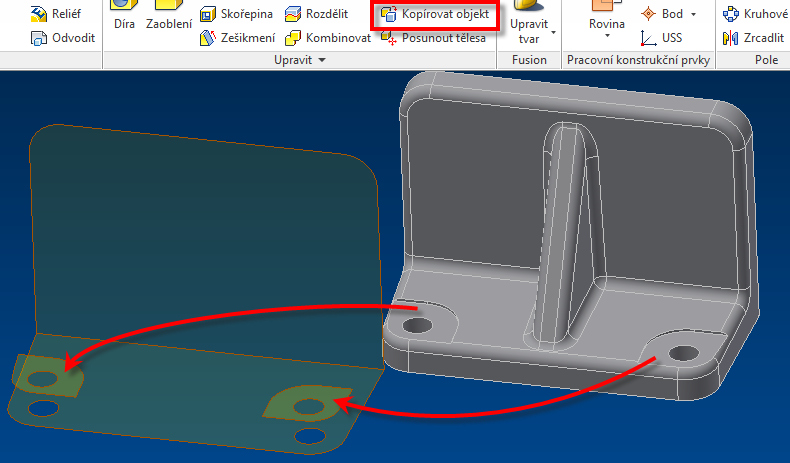

    <![CDATA[<strong>Autor:</strong> <a href="https://www.cadforum.cz/forum/member_profile.asp?PF=9996">Navara</a><br /><strong>Předmět:</strong> 16079<br /><strong>Zasláno:</strong> 12.lis.2012 v 08:54<br /><br /><div>Problém je v tom, že pokud inventor importuje STEP, tak pouze popisuje přesný tvar pomocí ploch. Pokud potřebujete ten model zmenšit, tak jediná možnost je snížit počet ploch toho tělesa.</div><div>&nbsp;</div>Jedna možnost :<div>- Vložte STEP do nové sestavy</div><div>- Vytvořte nový díl a umístěte ho na počátek a ukotvěte.</div><div>- Poklepáním aktivujte ten nový díl</div><div>- Příkazem "Kopírovat objekt" zkopírujte pouze ty plochy, které jsou pro vás důležité z hlediska návrhu. Pozor na adaptivitu! Vypnout asociativní!</div><div>- Dokončete úpravy. Můžete vytvořit úroveň detailu a používat tu sestavu, nebo používat pouze ten nový díl, můžete si orientačně domodelovat co potřebujete...</div><div>&nbsp;</div><div><img src="uploads/20121112_085452_KopirovatObjekt.png" height="463" width="790" border="0" /></div><div>&nbsp;</div><div>&nbsp;Ten náhled je záměrně posunutý.</div><span style="font-size:10px"><br /><br />Upravil Navara - 12.lis.2012 v 08:55</span>]]>

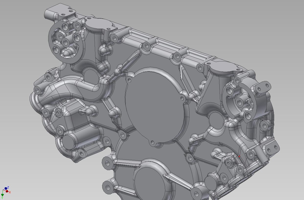

    <![CDATA[<strong>Autor:</strong> <a href="https://www.cadforum.cz/forum/member_profile.asp?PF=18210">Lestr</a><br /><strong>Předmět:</strong> 16079<br /><strong>Zasláno:</strong> 09.lis.2012 v 14:30<br /><br />No jde mi oto, že třeba tento díl má 50 mega , je exportován ze stepu a má moc ploch . Chtěl jsem ho nějak jednoduše odvodit abych měl i za cenu né moc kvalitního modelu alespoň nějaký 3d model, který by byl co se objemů dat menší a tím pádem pro přelouskání inventoru pohodlnější. Víc takovýchhle dílů v sestavě a problém je na světě ....]]>

    <![CDATA[<strong>Autor:</strong> <a href="https://www.cadforum.cz/forum/member_profile.asp?PF=18210">Lestr</a><br /><strong>Předmět:</strong> 16079<br /><strong>Zasláno:</strong> 09.lis.2012 v 08:43<br /><br />Popravdě to jsem moc nepochopil jak jste to myslel&nbsp;<img src="https://www.cadforum.cz/forum/smileys/smiley1.gif" border="0" align="absmiddle" alt="Smile" /><br>když dám vlastnosti těleso otevřeného ze stepu tak je to toto :<br><img src="uploads/20121109_083803_Výstřižek_09112.JPG" height="821" width="1057" border="0" /><br><br><br><br>]]>

   <title><![CDATA[Vytvoření dílu obálkou : Zdrav&#237;m a m&#225;m dotaz. M&#225;m d&#237;l vymodelovan&#253;...]]></title>
   <link>https://www.cadforum.cz/forum/forum_posts.asp?TID=16079&amp;PID=73876&amp;title=vytvoreni-dilu-obalkou#73876</link>
   <description>
    <![CDATA[<strong>Autor:</strong> <a href="https://www.cadforum.cz/forum/member_profile.asp?PF=18210">Lestr</a><br /><strong>Předmět:</strong> 16079<br /><strong>Zasláno:</strong> 09.lis.2012 v 07:12<br /><br />Zdravím a mám dotaz. Mám díl vymodelovaný nejspíš v ProEngineeru pomocí hafo ploch. Díl byl exportován do stepu. Když ho otevřu v inventoru tak se to dá ale jsou problémy s jeho editací popřípadě použitím do další sestavy. Kvůli těm plochám atd.... a dotaz. Jde nějak odvodit, obalit díl a vytvořit dle něj nový? Zkoušel jsem odvození,ale ten samý problém s náročností ...<img src="uploads/20121109_071230_Model_09112012.JPG" height="817" width="1243" border="0" />]]>
