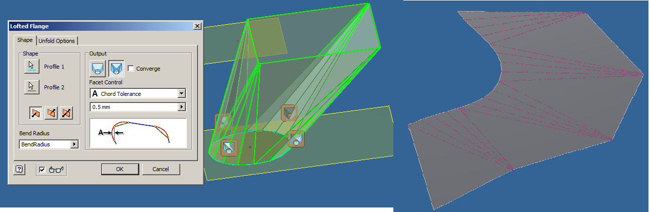

    <![CDATA[<strong>Autor:</strong> <a href="https://www.cadforum.cz/forum/member_profile.asp?PF=18210">Lestr</a><br /><strong>Předmět:</strong> 16137<br /><strong>Zasláno:</strong> 20.lis.2012 v 15:25<br /><br /><table width="99%"><tr><td class="BBquote"><img src="forum_images/quote_box.png" title="Původně odeslal(a) hoboj" alt="Původně odeslal(a) hoboj" style="vertical-align: text-bottom;" /> <strong>hoboj napsal(a):</strong><br /><br />Rozvin lze udělat i když jsou konstrukční náčrty mimo osu.<div>&nbsp;</div><div>Vytvoříte náčrt, poté dáte dokončít-&gt; pracovní rovinou si od základy posunete o zadanou délku, kterou potřebujete a na této rovině vytvoříte druhý náčrt. Kliknete na příkaz příruba a vyberete si nastavení, které potřebujete... Dále je potřeba danou součást nastřihnout, aby se mohl provézt rozvin.<img src="https://www.cadforum.cz/forum/smileys/smiley2.gif" height="17" width="17" border="0" align="absmiddle" alt="Wink" /></div><div>&nbsp;</div><div><img src="uploads/20121120_072929_priruba.png" height="420" width="1284" border="0" /></div></td></tr></table><br>Tak že to jde i mimo osy je přeci logické z návodu videa CAD <img src="https://www.cadforum.cz/forum/smileys/smiley17.gif" border="0" align="absmiddle" alt="T&#111;ngue" /><img src="https://www.cadforum.cz/forum/smileys/smiley2.gif" border="0" align="absmiddle" alt="Wink" /><br>]]>

    <![CDATA[<strong>Autor:</strong> <a href="https://www.cadforum.cz/forum/member_profile.asp?PF=6128">hoboj</a><br /><strong>Předmět:</strong> 16137<br /><strong>Zasláno:</strong> 20.lis.2012 v 07:33<br /><br />Rozvin lze udělat i když jsou konstrukční náčrty mimo osu.<div>&nbsp;</div><div>Vytvoříte náčrt, poté dáte dokončít-&gt; pracovní rovinou si od základy posunete o zadanou délku, kterou potřebujete a na této rovině vytvoříte druhý náčrt. Kliknete na příkaz příruba a vyberete si nastavení, které potřebujete... Dále je potřeba danou součást nastřihnout, aby se mohl provézt rozvin.<img src="https://www.cadforum.cz/forum/smileys/smiley2.gif" height="17" width="17" border="0" align="absmiddle" alt="Wink" /></div><div>&nbsp;</div><div><img src="uploads/20121120_072929_priruba.png" height="420" width="1284" border="0" /></div>]]>

    <![CDATA[<strong>Autor:</strong> <a href="https://www.cadforum.cz/forum/member_profile.asp?PF=9">Vladimír Michl</a><br /><strong>Předmět:</strong> 16137<br /><strong>Zasláno:</strong> 19.lis.2012 v 22:36<br /><br />Zkuste postup popsaný ve videotipu:<div><a href="http://www.cadforum.cz/cadforum/plechova-prechodka-obdelnik-kruh-v-inventoru-tip6693" target="_blank">http://www.cadforum.cz/cadforum/plechova-prechodka-obdelnik-kruh-v-inventoru-tip6693</a></div>]]>

    <![CDATA[<strong>Autor:</strong> <a href="https://www.cadforum.cz/forum/member_profile.asp?PF=18533">geniuss</a><br /><strong>Předmět:</strong> 16137<br /><strong>Zasláno:</strong> 19.lis.2012 v 22:30<br /><br />zdravim,<br>sranda je v tom ze vrchna cast je obdlznik a spodna je kruh /pripadne napr. 20-uholnik/. Kruh dokonca nieje v strede obdlznika /je mimo priesecnik uhlopriecok/.<br>mozno to cele zle kreslim.<br>]]>

    <![CDATA[<strong>Autor:</strong> <a href="https://www.cadforum.cz/forum/member_profile.asp?PF=10604">maiklss</a><br /><strong>Předmět:</strong> 16137<br /><strong>Zasláno:</strong> 19.lis.2012 v 08:11<br /><br />Nedávno &nbsp;jsem řešil podobný &nbsp;problém a řeší &nbsp;se to &nbsp;tak že musíš mít čtvercovou &nbsp; základnu &nbsp; udělat z N-úhelníku.Druhá &nbsp;strana bude taky N-úhelnik &nbsp;ale pravidelný. Spojíš to &nbsp;šablonováním. Jen musíš pak &nbsp;říznout &nbsp;násypku abys mohl udělat rozvin.]]>

    <![CDATA[<strong>Autor:</strong> <a href="https://www.cadforum.cz/forum/member_profile.asp?PF=11033">mimo0912</a><br /><strong>Předmět:</strong> 16137<br /><strong>Zasláno:</strong> 19.lis.2012 v 00:23<br /><br />Neviem akú verziu INV používate, ale od verzie INV2011 je nástroj "Šablonovaná príruba", pomocou ktorého to pôjde urobiť.<br>Ak používate nižšiu verziu, potom je potrebné zmeniť spôsob modelovania prechodu (tak ako to robíte to nepôjde). <br>]]>
