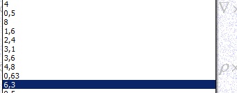

    <![CDATA[<strong>Autor:</strong> <a href="https://www.cadforum.cz/forum/member_profile.asp?PF=6128">hoboj</a><br /><strong>Předmět:</strong> 16149<br /><strong>Zasláno:</strong> 20.lis.2012 v 08:09<br /><br />Už jsem na to přišel. Je nutné zadávat čísla s desetinou tečnou! ]]>

    <![CDATA[<strong>Autor:</strong> <a href="https://www.cadforum.cz/forum/member_profile.asp?PF=6128">hoboj</a><br /><strong>Předmět:</strong> 16149<br /><strong>Zasláno:</strong> 19.lis.2012 v 16:43<br /><br />Lze nějakým způsobem docílít toho, aby se hodnoty v MultiValue řadily vzestupně a ne na přeskáčku?<div>&nbsp;</div><div><img src="uploads/20121119_164259_multiValue.jpg" height="135" width="342" border="0" /></div><div>Děkuji za rady.</div><div>&nbsp;</div>]]>
