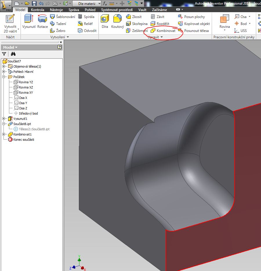

    <![CDATA[<strong>Autor:</strong> <a href="https://www.cadforum.cz/forum/member_profile.asp?PF=88">Mrázek</a><br /><strong>Předmět:</strong> 16153<br /><strong>Zasláno:</strong> 21.lis.2012 v 07:57<br /><br /><P>Lze to udělat i klasickým&nbsp;postupem&nbsp;pomocí odvozené součásti ze setavy (na fóru už mnohokrát popsáno):</P><DIV></DIV>1.&nbsp;V sestavě složit válec a model kanálu. Pomocí vazeb určit jejich vzájemnou polohu (bez problémů s polohou dílů vůči souřadným systémům).<DIV>2.Založit novou odvozenou součást&nbsp;(Nová součást - ukončit náčrt - odvodit), načíst sestavu a kanál odečíst.</DIV><DIV>3. Kdykoliv v sestavě upravíte vzájemnou polohu dílů, v odvozené součásti se změna projeví.</DIV>]]>

    <![CDATA[<strong>Autor:</strong> <a href="https://www.cadforum.cz/forum/member_profile.asp?PF=18210">Lestr</a><br /><strong>Předmět:</strong> 16153<br /><strong>Zasláno:</strong> 21.lis.2012 v 06:09<br /><br />Nastavil bych si souřadný systém dílu dle potřeb&nbsp;<img src="https://www.cadforum.cz/forum/smileys/smiley2.gif" border="0" align="absmiddle" alt="Wink" /><br>http://wikihelp.autodesk.com/Inventor/csy/2012/Help/0073-Aplikace73/0308-Sou%C4%8D%C3%A1sti308/0337-Pracovn%C3%AD337/0346-U%C5%BEivatel346<br><br>a nebo bych předefinoval náčrt<br>]]>

    <![CDATA[<strong>Autor:</strong> <a href="https://www.cadforum.cz/forum/member_profile.asp?PF=45442">strejcek.mildis</a><br /><strong>Předmět:</strong> 16153<br /><strong>Zasláno:</strong> 20.lis.2012 v 17:01<br /><br />Ten způsob s tím odvodit se mi docela líbí jen bych potřeboval ještě poradit zda by šlo když si na válci dám souřadnej systém na druhou stranu&nbsp; než na kanálu, tak ja ten odvozenej prvek otočit a posunout? Díky za odpověď Moc jste mi oba pomohli:-)]]>

    <![CDATA[<strong>Autor:</strong> <a href="https://www.cadforum.cz/forum/member_profile.asp?PF=18210">Lestr</a><br /><strong>Předmět:</strong> 16153<br /><strong>Zasláno:</strong> 20.lis.2012 v 15:47<br /><br />Myslím že vysunutím to s ohledem na plochy nelze!!<br>na obrázku č.1 je vidět že plochy v maximální hloubce nejsou rovné, jsou tam rádiusy a ty se vysunutím neudělají.<br><br>Udělal bych to následovně:<br><br>Vytvořil bych si nový díl který by byl ten válec. Do toho dílu bych pomocí panelu Správa/Odvodit&nbsp; nahrál to druhé těleso, které znázorňuje drážku.<br>Pak bych použil příkazu na panelu Model/Upravit/ KOMBINOVAT . Vybral bych model válce jako Základní, Těleso nástroje&nbsp; - těleso drážky a volba Rozdíl. Pak se do tělesa válce "vytlačí" <img src="https://www.cadforum.cz/forum/smileys/smiley17.gif" border="0" align="absmiddle" alt="T&#111;ngue" /> tvar té drážky a je to <img src="https://www.cadforum.cz/forum/smileys/smiley2.gif" border="0" align="absmiddle" alt="Wink" /><br>Tak takhle bych to dělal já.....<br><br><img src="uploads/20121120_154707_Kombinovat1.JPG" height="934" width="900" border="0" /><br>]]>

    <![CDATA[<strong>Autor:</strong> <a href="https://www.cadforum.cz/forum/member_profile.asp?PF=6128">hoboj</a><br /><strong>Předmět:</strong> 16153<br /><strong>Zasláno:</strong> 20.lis.2012 v 10:36<br /><br />Ano, lze to. <div>&nbsp;</div><div>V modelu v kartě model si vytvoříte náčrt tam, kde potřebujete a potom vysunutím (odříznutí) si to odstraníte. </div><div>&nbsp;</div><div>Nebo toto samé lze přes odvození součásti a nahrání obou modelu a zavazbení a poté funkce spojit a vyberete těleso a poté řezný nástoj.</div>]]>

    <![CDATA[<strong>Autor:</strong> <a href="https://www.cadforum.cz/forum/member_profile.asp?PF=45442">strejcek.mildis</a><br /><strong>Předmět:</strong> 16153<br /><strong>Zasláno:</strong> 20.lis.2012 v 10:04<br /><br />Dobrý den,<br>mám takový problém, mám dvě tělesa jedno je válec na motocykl a to druhé je tvar kanálu který bych potřeboval do válce vyříznout jako negativ té součásti. <br>Mohl by jste mi někdo prosím poradit jak bych to mohl udělat, a nebo zda to vůbec v inventoru jde?<br>V Catii se tato funkce jmenuje remove.<br><br>Zde jsou printscreeny pro představu<br><br>http://leteckaposta.cz/698745755<br><br>Děkuji za odpověď s pozdravem Milan Daňa<br>]]>
