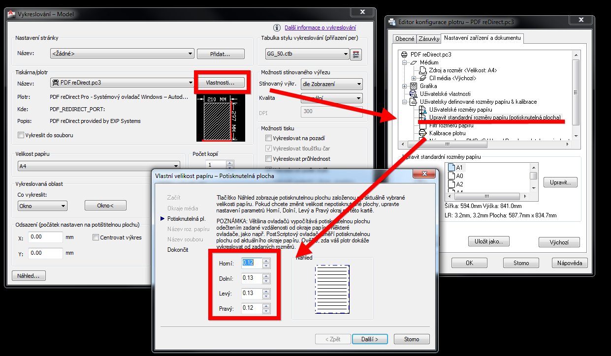

    <![CDATA[<strong>Autor:</strong> <a href="https://www.cadforum.cz/forum/member_profile.asp?PF=270">PepaR</a><br /><strong>Předmět:</strong> 16210<br /><strong>Zasláno:</strong> 28.lis.2012 v 13:21<br /><br />Dobrý den,&nbsp;<div><br></div><div>jedná se o okraj potisknutelné plochy, která je nastavena ve Vámi zvoleného formátu pro tisk. Nastavení viz přiložený obrázek:</div><div><img src="uploads/20121128_132110_ACAD_Potisknute.png" height="724" width="1241" border="0" /><br></div><span style="font-size:10px"><br /><br />Upravil PepaR - 28.lis.2012 v 13:31</span>]]>

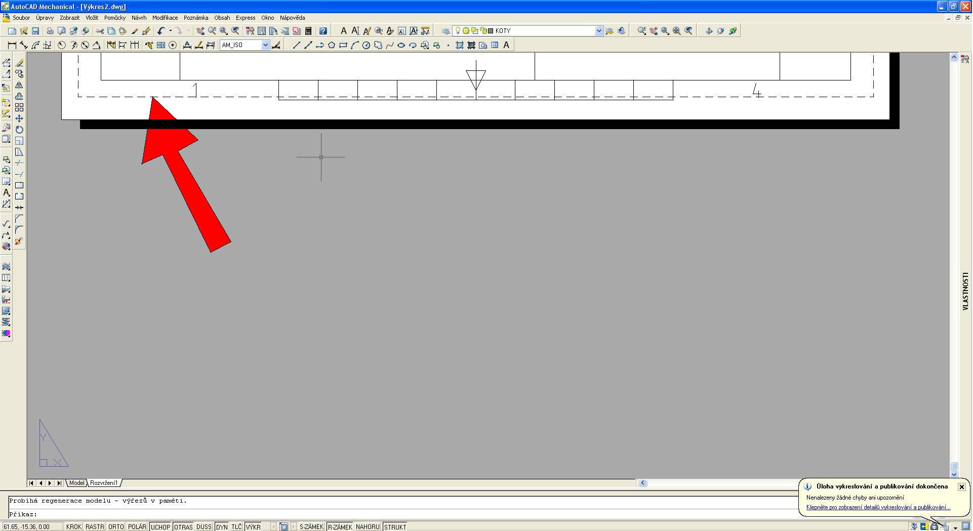

    <![CDATA[<strong>Autor:</strong> <a href="https://www.cadforum.cz/forum/member_profile.asp?PF=33">Mantlík</a><br /><strong>Předmět:</strong> 16210<br /><strong>Zasláno:</strong> 28.lis.2012 v 13:19<br /><br />to je okraj tisknutelné plochy zvolené tiskárny. Proto tam&nbsp;Vám už nic netiskne ...<div>Každá tiskárna má tyto okraje jiné, u některých je možno je zmenšit - v ovladači či předvolbách tiskárny</div>]]>

    <![CDATA[<strong>Autor:</strong> <a href="https://www.cadforum.cz/forum/member_profile.asp?PF=35554">pedroxxl</a><br /><strong>Předmět:</strong> 16210<br /><strong>Zasláno:</strong> 28.lis.2012 v 13:08<br /><br />Dobrý deň mám takú začiatočnícku otázku. Na priloženom obrázku je v rozvržení okraj čiarkovanou čiarou. Zasahuje mi do rámčeka a pri tlači mi ho orezáva.Chcem sa spýtať čo znamená ten okraj a prečo je taký veľký a ako sa dá nastaviť.<img src="uploads/20121128_130828_okraj.JPG" height="1049" width="1922" border="0" />]]>
