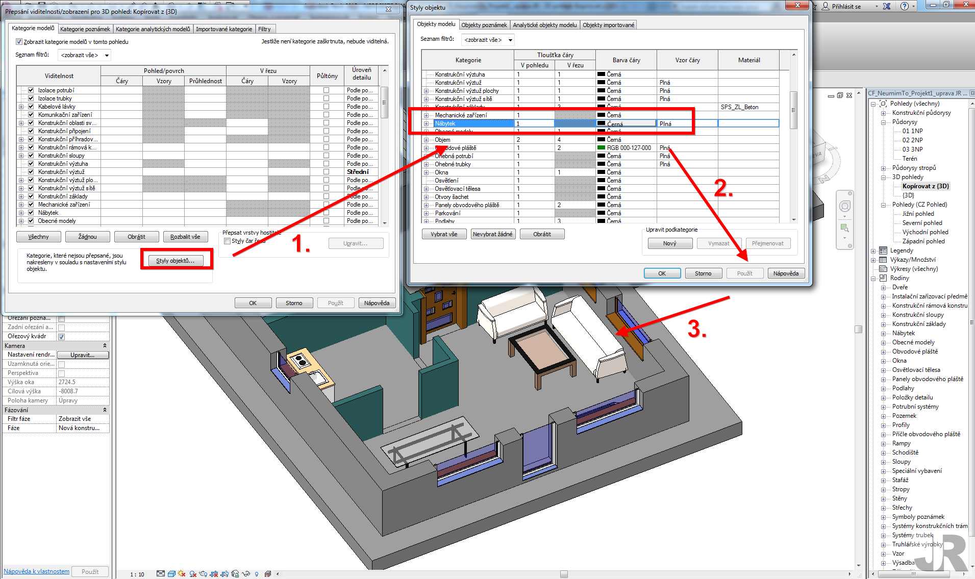

    <![CDATA[<strong>Autor:</strong> <a href="https://www.cadforum.cz/forum/member_profile.asp?PF=270">PepaR</a><br /><strong>Předmět:</strong> 16220<br /><strong>Zasláno:</strong> 02.pro.2012 v 21:27<br /><br />Ano přesně jak píše pan Jirát. Pokud používáte českou verzi Revitu, tak se jedná o <b>Ořezový kvádr</b>. Stačí jej zapnout, nastavit za šipky ořez dle potřeby a entitu ořezového kvádru pak skrýt.]]>

    <![CDATA[<strong>Autor:</strong> <a href="https://www.cadforum.cz/forum/member_profile.asp?PF=74">Peter Jirat</a><br /><strong>Předmět:</strong> 16220<br /><strong>Zasláno:</strong> 02.pro.2012 v 20:32<br /><br />Zapněte si ve vlastnostech toho 3D pohledu Section Box (je tam zatržítko) pak můžete měnit rozsah zobrazení.]]>

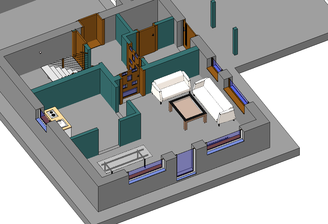

    <![CDATA[<strong>Autor:</strong> <a href="https://www.cadforum.cz/forum/member_profile.asp?PF=45741">NeumimTo</a><br /><strong>Předmět:</strong> 16220<br /><strong>Zasláno:</strong> 02.pro.2012 v 19:30<br /><br /><table width="99%"><tr><td class="BBquote"><img src="forum_images/quote_box.png" title="Původně odeslal(a) PepaR" alt="Původně odeslal(a) PepaR" style="vertical-align: text-bottom;" /> <strong>PepaR napsal(a):</strong><br /><br />&nbsp;<br><div><img src="uploads/20121201_132416_RAC_Viditelnost.png" height="733" width="1070" border="0" /><br></div><div><br></div><div><br></div></td></tr></table><div><br></div><div>Můžu se ještě zeptat, jak udělat tento 3D řez podlažím?</div><div>Děkuji</div>]]>

    <![CDATA[<strong>Autor:</strong> <a href="https://www.cadforum.cz/forum/member_profile.asp?PF=270">PepaR</a><br /><strong>Předmět:</strong> 16220<br /><strong>Zasláno:</strong> 01.pro.2012 v 13:26<br /><br />Dobrý den,<div><br></div><div>rodin na internetu je celá řad, stačí jen hledat nebo použít Google. Možná Vám pomůže dokument staršího data:&nbsp;<a href="uploads/RevitFamiliesAtWeb.pdf" target="_blank" rel="nofollow">Revit Families At Web</a></div><div><br></div><div>Váš problém s rodinami tkvěl ve špatně nastaveném zobrazení/stylu objektů. Rodiny se zobrazovaly i ve 3D pohledu, viz obrázek, ale čárkovanou čarou.</div><div><img src="uploads/20121201_132416_RAC_Viditelnost.png" height="733" width="1070" border="0" /><br></div><div>Pravděpodobně se Vám podařilo změnit nastavení stylu objektu. Nápravu sjednáte na kartě <b>Správa </b>- <b>Styly objektů</b>, kdy kategorii <b>Nábytek </b>změníte <b>vzor čáry</b> na <i>plnou</i>. Do stylů objektů se lze dostat i skrze nastavení pohledu&nbsp;<i>Viditelnost/zobrazení </i>(klávesová zkratka <i>VG</i>), viz postup na obrázku.</div><div><img src="uploads/20121201_132634_RAC_Viditelnost.jpg" height="1135" width="1911" border="0" /><br></div><div><br></div><div>PS: A nemusíte se bát ptát, každý z nás nějak začínal.</div><span style="font-size:10px"><br /><br />Upravil PepaR - 01.pro.2012 v 14:39</span>]]>
