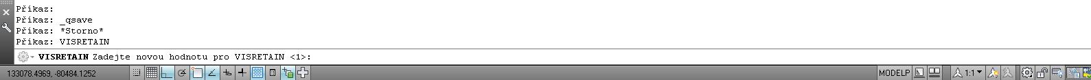

    <![CDATA[<strong>Autor:</strong> <a href="https://www.cadforum.cz/forum/member_profile.asp?PF=41726">bravebruce</a><br /><strong>Předmět:</strong> 16236<br /><strong>Zasláno:</strong> 03.pro.2012 v 11:56<br /><br />Tak problém asi vyřešen. Dostal jsem tip od známého, abych při zadávání cesty k x-refu nedával cestu "žádnou", ale použil "relativní". Tak jsem to použil a je to v pohodě, nastavení si to drží. Ještě jsem zkoušel jiné kombinace a zjistil jsem, že chyba byla, že jsem cestu k x-refu měl "žádnou" a navíc můj dwg a x-ref nebyly ve stejné složce. Kdybych je měl ve stejné složce, tak by to šlapalo i v případě "žádné" cesty.&nbsp;<div>Co vy na to říkáte ?&nbsp;</div><span style="font-size:10px"><br /><br />Upravil bravebruce - 03.pro.2012 v 12:13</span>]]>

    <![CDATA[<strong>Autor:</strong> <a href="https://www.cadforum.cz/forum/member_profile.asp?PF=41726">bravebruce</a><br /><strong>Předmět:</strong> 16236<br /><strong>Zasláno:</strong> 03.pro.2012 v 10:30<br /><br />Koukal jsem na to, a daný výkres i externí reference mají hodnotu VISRETAIN &lt;1&gt;, tak kde je tedy problém.... ?]]>

    <![CDATA[<strong>Autor:</strong> <a href="https://www.cadforum.cz/forum/member_profile.asp?PF=1753">splonk</a><br /><strong>Předmět:</strong> 16236<br /><strong>Zasláno:</strong> 03.pro.2012 v 10:21<br /><br /><table width="99%"><tr><td class="BBquote"><img src="forum_images/quote_box.png" title="Původně odeslal(a) bravebruce" alt="Původně odeslal(a) bravebruce" style="vertical-align: text-bottom;" /> <strong>bravebruce napsal(a):</strong><br /><br /><div>Jak můžete vidět, tak VISRETAIN mám nastaveno na hodnotu 1.</div><div>A který můj problém by to mělo vyřešit ? Co přesně tato funkce ovlivňuje ?</div><div><br></div><div><br></div><img src="uploads/20121203_095437_visretain.JPG" height="117" width="1589" border="0" /></td></tr></table><div>Presny viznam promenne VIRETAIN najdete podl tlacitkem F1 :).</div><div>Bacha - hodnota promenne se uklada do kazdeho vykresu zvlast (ne jako nastaveni AutoCADu)</div>]]>

    <![CDATA[<strong>Autor:</strong> <a href="https://www.cadforum.cz/forum/member_profile.asp?PF=41726">bravebruce</a><br /><strong>Předmět:</strong> 16236<br /><strong>Zasláno:</strong> 03.pro.2012 v 09:56<br /><br /><div>Jak můžete vidět, tak VISRETAIN mám nastaveno na hodnotu 1.</div><div>A který můj problém by to mělo vyřešit ? Co přesně tato funkce ovlivňuje ?</div><div><br></div><div><br></div><img src="uploads/20121203_095437_visretain.JPG" height="117" width="1589" border="0" />]]>

    <![CDATA[<strong>Autor:</strong> <a href="https://www.cadforum.cz/forum/member_profile.asp?PF=36603">pradl</a><br /><strong>Předmět:</strong> 16236<br /><strong>Zasláno:</strong> 03.pro.2012 v 09:48<br /><br />Podle mně to je nastavením VISRETAIN jak se popisuje v tom tipu.]]>

    <![CDATA[<strong>Autor:</strong> <a href="https://www.cadforum.cz/forum/member_profile.asp?PF=1753">splonk</a><br /><strong>Předmět:</strong> 16236<br /><strong>Zasláno:</strong> 03.pro.2012 v 09:46<br /><br />VISRETAIN 0 -&gt; 1]]>
