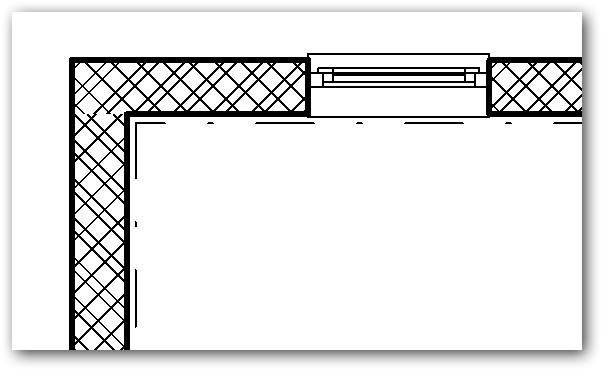

  <item>
   <title><![CDATA[Rodina - obklad : &#268;i&#382;e v r&#225;mci tejto rodiny to nie...]]></title>
   <link>https://www.cadforum.cz/forum/forum_posts.asp?TID=16246&amp;PID=74607&amp;title=rodina-obklad#74607</link>
   <description>
    <![CDATA[<strong>Autor:</strong> <a href="https://www.cadforum.cz/forum/member_profile.asp?PF=20160">bielko</a><br /><strong>Předmět:</strong> 16246<br /><strong>Zasláno:</strong> 04.pro.2012 v 14:53<br /><br />Čiže v rámci tejto rodiny to nie je možné tak urobiť, musím to riešiť pomocou pomocnej čiary.&nbsp;<div>Ďakujem</div>]]>
   </description>
   <pubDate>Tue, 04 Dec 2012 14:53:49 +0000</pubDate>
   <guid isPermaLink="true">https://www.cadforum.cz/forum/forum_posts.asp?TID=16246&amp;PID=74607&amp;title=rodina-obklad#74607</guid>
  </item> 
  <item>
   <title><![CDATA[Rodina - obklad : Dobr&#253; den,V&#225;&#353; obklad nenavazuje...]]></title>
   <link>https://www.cadforum.cz/forum/forum_posts.asp?TID=16246&amp;PID=74604&amp;title=rodina-obklad#74604</link>
   <description>
    <![CDATA[<strong>Autor:</strong> <a href="https://www.cadforum.cz/forum/member_profile.asp?PF=270">PepaR</a><br /><strong>Předmět:</strong> 16246<br /><strong>Zasláno:</strong> 04.pro.2012 v 14:34<br /><br />Dobrý den,<div><br></div><div>Váš obklad nenavazuje z důvodu toho, že jej reprezentuje tažené těleso. Pokud chcete aby Vám obklad navazoval obdobně jako u mé rodiny, je vhodné těleso skryt a použít jej pouze pro vykazování a grafickou reprezentaci udělat pomocí čáry, které přiřadíte správnou grafickou značku (čerchována s jednou tečkou).</div><div><br></div><div>Doporučuji nahlédnout do rodiny, kterou jsem Vám vyvěsil výše, je to tam řešeno.</div>]]>
   </description>
   <pubDate>Tue, 04 Dec 2012 14:34:07 +0000</pubDate>
   <guid isPermaLink="true">https://www.cadforum.cz/forum/forum_posts.asp?TID=16246&amp;PID=74604&amp;title=rodina-obklad#74604</guid>
  </item> 
  <item>
   <title><![CDATA[Rodina - obklad : &#271;akujem.Takto mi ukon&#269;uje m&#244;j...]]></title>
   <link>https://www.cadforum.cz/forum/forum_posts.asp?TID=16246&amp;PID=74603&amp;title=rodina-obklad#74603</link>
   <description>
    <![CDATA[<strong>Autor:</strong> <a href="https://www.cadforum.cz/forum/member_profile.asp?PF=20160">bielko</a><br /><strong>Předmět:</strong> 16246<br /><strong>Zasláno:</strong> 04.pro.2012 v 14:20<br /><br />ďakujem.<div>Takto mi ukončuje môj obklad. Rád by som vedel iba prečo ten obklad na seba nenadväzuje.&nbsp;</div><div>Keď si budem chcieť vytvoriť aj inú komponentu, nech viem kde je problém<img src="uploads/20121204_141957_Bez_názvu_-_1.jpg" height="452" width="276" border="0" />&nbsp;</div>]]>
   </description>
   <pubDate>Tue, 04 Dec 2012 14:20:03 +0000</pubDate>
   <guid isPermaLink="true">https://www.cadforum.cz/forum/forum_posts.asp?TID=16246&amp;PID=74603&amp;title=rodina-obklad#74603</guid>
  </item> 
  <item>
   <title><![CDATA[Rodina - obklad : Mysl&#237;m, &#382;e se m&#253;l&#237;te nebo&#357; p&#345;ed...]]></title>
   <link>https://www.cadforum.cz/forum/forum_posts.asp?TID=16246&amp;PID=74593&amp;title=rodina-obklad#74593</link>
   <description>
    <![CDATA[<strong>Autor:</strong> <a href="https://www.cadforum.cz/forum/member_profile.asp?PF=270">PepaR</a><br /><strong>Předmět:</strong> 16246<br /><strong>Zasláno:</strong> 04.pro.2012 v 12:06<br /><br />Myslím, že se mýlíte neboť před chvílí jsem to zkoušel a zde je výsledek:<div><img src="uploads/20121204_120557_RAC_Napojeni_ob.png" height="370" width="602" border="0" /><br></div><div>Zkuste prosím nahlédnout do přiloženého PDF, kde jsou pokyny pro práci s rodinou obkladu.</div>]]>
   </description>
   <pubDate>Tue, 04 Dec 2012 12:06:07 +0000</pubDate>
   <guid isPermaLink="true">https://www.cadforum.cz/forum/forum_posts.asp?TID=16246&amp;PID=74593&amp;title=rodina-obklad#74593</guid>
  </item> 

  <item>
   <title><![CDATA[Rodina - obklad : Dobr&#253; den,je dobr&#233; si nastavit...]]></title>
   <link>https://www.cadforum.cz/forum/forum_posts.asp?TID=16246&amp;PID=74589&amp;title=rodina-obklad#74589</link>
   <description>
    <![CDATA[<strong>Autor:</strong> <a href="https://www.cadforum.cz/forum/member_profile.asp?PF=270">PepaR</a><br /><strong>Předmět:</strong> 16246<br /><strong>Zasláno:</strong> 04.pro.2012 v 11:17<br /><br />Dobrý den,<div><br></div><div>je dobré si nastavit odsazení čáry od obkladu. Možná pomůže můj pokus, viz přiložený archiv:</div><div><a href="uploads/20121204_111648_JR_Revit_Obklad.zip" target="_blank" rel="nofollow">uploads/20121204_111648_JR_Revit_Obklad.zip</a><br></div>]]>
   </description>
   <pubDate>Tue, 04 Dec 2012 11:17:28 +0000</pubDate>
   <guid isPermaLink="true">https://www.cadforum.cz/forum/forum_posts.asp?TID=16246&amp;PID=74589&amp;title=rodina-obklad#74589</guid>
  </item> 
