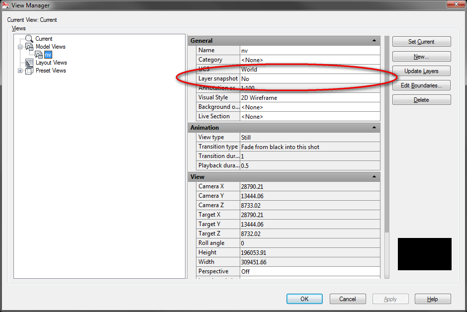

    <![CDATA[<strong>Autor:</strong> <a href="https://www.cadforum.cz/forum/member_profile.asp?PF=1933">radana</a><br /><strong>Předmět:</strong> 16285<br /><strong>Zasláno:</strong> 10.pro.2012 v 14:59<br /><br />dobry den, mooc dekuji za radu !!!&nbsp;<img src="https://www.cadforum.cz/forum/smileys/smiley1.gif" border="0" align="absmiddle" alt="Smile" /> uz jsem si to zaskrtla dle instrukci, s pozdravem Radana]]>

    <![CDATA[<strong>Autor:</strong> <a href="https://www.cadforum.cz/forum/member_profile.asp?PF=1753">splonk</a><br /><strong>Předmět:</strong> 16285<br /><strong>Zasláno:</strong> 10.pro.2012 v 11:20<br /><br />Dobry den,<div>pojmenovane pohledy maji moznost ulozeni stavu hladin. Tato moznost je (bohuzel) ve vychozim stavu nastavena jako zapnuta.</div><div>Spuste si prosim dialogove okno spravujuci pojmenovane pohledy a u polozky "uchova stav hladin" (nebo podobne) si tuto moznost vypnete vizte obrazek...).</div><div>PS. pri tvorbe dalsich pohledu davejte pozor na zaskrtavatko v policku ktere uchovava stavy hladin :)</div><div>zdravim</div><div>JASponza</div><div><img src="uploads/20121210_112020_2012_12_10_01.png" height="628" width="939" border="0" /></div>]]>

   <title><![CDATA[hladiny v definovanych pohledech : chtela bych se zeptat, zda by...]]></title>
   <link>https://www.cadforum.cz/forum/forum_posts.asp?TID=16285&amp;PID=74705&amp;title=hladiny-v-definovanych-pohledech#74705</link>
   <description>
    <![CDATA[<strong>Autor:</strong> <a href="https://www.cadforum.cz/forum/member_profile.asp?PF=1933">radana</a><br /><strong>Předmět:</strong> 16285<br /><strong>Zasláno:</strong> 09.pro.2012 v 21:07<br /><br />chtela bych se zeptat, zda by mi nekdo neporadil, jak nastavit v definovanych pohledech hladiny. Kdyz si prepnu jednotlive phledy, vzdy se mi urcite vrstvy zmrazi a ja bych potrebovala, aby byly zapnute. Dekuji&nbsp;<img src="https://www.cadforum.cz/forum/smileys/smiley1.gif" border="0" align="absmiddle" alt="Smile" />]]>
   </description>
   <pubDate>Sun, 09 Dec 2012 21:07:37 +0000</pubDate>
   <guid isPermaLink="true">https://www.cadforum.cz/forum/forum_posts.asp?TID=16285&amp;PID=74705&amp;title=hladiny-v-definovanych-pohledech#74705</guid>
