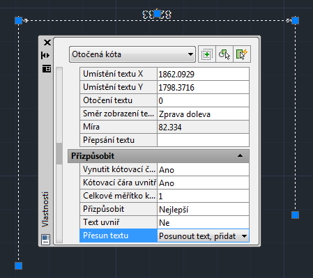

    <![CDATA[<strong>Autor:</strong> <a href="https://www.cadforum.cz/forum/member_profile.asp?PF=9108">Venca80</a><br /><strong>Předmět:</strong> 16292<br /><strong>Zasláno:</strong> 10.pro.2012 v 16:36<br /><br /><table width="99%"><tr><td class="BBquote"><img src="forum_images/quote_box.png" title="Původně odeslal(a) splonk" alt="Původně odeslal(a) splonk" style="vertical-align: text-bottom;" /> <strong>splonk napsal(a):</strong><br /><br />DD<div>nepomohla by Vam tato "veta" do prikazoveho radku...</div><div>(command "__aidimtextmove" "1")</div></td></tr></table><br>Jestli se nepletu tak toto je jen textová podoba příkazu posunu textu, který provádím ve vlastnostech, ale jde mi právě o to, že text u takto nastavené kóty "létá" mimo odkazovou čáru... :-(<br>]]>

    <![CDATA[<strong>Autor:</strong> <a href="https://www.cadforum.cz/forum/member_profile.asp?PF=9">Vladimír Michl</a><br /><strong>Předmět:</strong> 16292<br /><strong>Zasláno:</strong> 10.pro.2012 v 16:04<br /><br />Aha, ano, to se posune. To bude ale asi tím nestandardním nastavením pro texty psané zprava doleva.]]>

    <![CDATA[<strong>Autor:</strong> <a href="https://www.cadforum.cz/forum/member_profile.asp?PF=1753">splonk</a><br /><strong>Předmět:</strong> 16292<br /><strong>Zasláno:</strong> 10.pro.2012 v 16:03<br /><br />DD<div>nepomohla by Vam tato "veta" do prikazoveho radku...</div><div>(command "__aidimtextmove" "1")</div>]]>

    <![CDATA[<strong>Autor:</strong> <a href="https://www.cadforum.cz/forum/member_profile.asp?PF=9108">Venca80</a><br /><strong>Předmět:</strong> 16292<br /><strong>Zasláno:</strong> 10.pro.2012 v 15:45<br /><br />A když ho posunete, aby se vytvořila odkazová čára? (potřebuji ho právě na odkazovou čáru...)<span style="font-size:10px"><br /><br />Upravil Venca80 - 10.pro.2012 v 15:46</span>]]>

    <![CDATA[<strong>Autor:</strong> <a href="https://www.cadforum.cz/forum/member_profile.asp?PF=9">Vladimír Michl</a><br /><strong>Předmět:</strong> 16292<br /><strong>Zasláno:</strong> 10.pro.2012 v 15:21<br /><br />Ne, text se zdá být tam kde má být:<DIV><img src="http://www.cadforum.cz/forum/uploads/20121210_152142_dimtxt.png" height="399" width="449" border="0" /></DIV>]]>

    <![CDATA[<strong>Autor:</strong> <a href="https://www.cadforum.cz/forum/member_profile.asp?PF=9108">Venca80</a><br /><strong>Předmět:</strong> 16292<br /><strong>Zasláno:</strong> 10.pro.2012 v 15:13<br /><br />Zdravím a prosím o radu. Chtěl bych kótu (šikmou, ale dělá to i přímá) s nastavením - text "Zprava doleva" a přizpůsobit "Posunout text, přidat odkaz". Při těchto vlastnostech se ale text kóty posune mimo odkazovou čáru. Lze to nějak řešit? Snad je to pochopitelné co chci (po odzkoušení to uvidíte), kdyžtak přidám obrázek. Díky.<br>]]>
