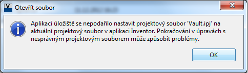

    <![CDATA[<strong>Autor:</strong> <a href="https://www.cadforum.cz/forum/member_profile.asp?PF=28496">dusek</a><br /><strong>Předmět:</strong> 16308<br /><strong>Zasláno:</strong> 20.kvě.2013 v 21:03<br /><br />A máte projektový soubor vydaný, resp. stažený v počítači? Kolegům se ho parkrát podařilo zařadit nebo smazat a pak si to Vault neuměl najít. Pokud ho máte na lokálním disku, tak bude nejpíše chyba v nastavení projektu. Stáva se, že po aktualizacích Windows se projektový soubor přenastaví nebo se nastavení vyruší. Projektový soubor nastavíte na kartě Začínáme -&gt; Projekty. Pokud ani toto nebude fungovat, hoďte sem snímek nastavení projektu v témže okně.<br>]]>

    <![CDATA[<strong>Autor:</strong> <a href="https://www.cadforum.cz/forum/member_profile.asp?PF=39123">David Nejerál</a><br /><strong>Předmět:</strong> 16308<br /><strong>Zasláno:</strong> 20.kvě.2013 v 15:45<br /><br />Dobrý den,<div><br></div><div>zkontrolujte si, jestli nemáte vynucený jiný projektový soubor ve Vaultu (defaultně to nastaveno není, ale pokud jste si s tím hrál, tak je možné, že jste tuto možnost vybral).</div><div><br></div><div>Obecně nastavení projektového souboru není legrace, protože je nutné pro správnou funkčnost nastavit velké množství věcí. Proto je lepším řešením si konfiguraci Vaultu (ve které je i nastavení projektového souboru) objednat.</div>]]>

   <title><![CDATA[Nastavení projektového souboru : Dobr&#253; den,  za&#269;&#237;n&#225;m kone&#269;n&#283; pracovat...]]></title>
   <link>https://www.cadforum.cz/forum/forum_posts.asp?TID=16308&amp;PID=74810&amp;title=nastaveni-projektoveho-souboru#74810</link>
   <description>
    <![CDATA[<strong>Autor:</strong> <a href="https://www.cadforum.cz/forum/member_profile.asp?PF=1030">Cheff</a><br /><strong>Předmět:</strong> 16308<br /><strong>Zasláno:</strong> 12.pro.2012 v 15:29<br /><br />Dobrý den,<br /><br />začínám konečně pracovat s Vaultem (tedy učím se, tak mě prosím nekamenujte). Nějaké podklady jsem našel a stále hledám. Ale na co jsem právě narazil je při pokusu o otevření vypíše: Aplikaci Vault se nezdařilo nastavit projektový soubor na aktuální projektový soubor v aplikaci Inventor.... (viz příloha)<br /><br />Co je špatně? Přitom to s daným projektem chvíli běhalo normálně (toto je nově vytvořený a zařazený) <br /><br /> <img src="uploads/20121212_152939_Projekt_soubor.png" border="0" />]]>
