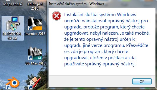

    <![CDATA[<strong>Autor:</strong> <a href="https://www.cadforum.cz/forum/member_profile.asp?PF=32695">roice</a><br /><strong>Předmět:</strong> 16311<br /><strong>Zasláno:</strong> 13.pro.2012 v 13:24<br /><br />Moje chyba, šel jsem do sekce dowload a&nbsp;stáhnul&nbsp;první co se jmenovalo&nbsp;Autodesk Inventor 2013 Service pack 1.1, tak nějak jsem předpokládal že to bude ono, moje chyba.<div><br></div><div>PS.: NA odkazu co jste dával je jako první pod sekcí Inventor ke stažení&nbsp;Autodesk Alias 2013 Service Pack 1. :)))</div><div><br></div><div>Každopádně o pár rolování níž je odkaz&nbsp;Správný. Moc díky a pardon za otravování mojí blbostí.</div>]]>

    <![CDATA[<strong>Autor:</strong> <a href="https://www.cadforum.cz/forum/member_profile.asp?PF=9">Vladimír Michl</a><br /><strong>Předmět:</strong> 16311<br /><strong>Zasláno:</strong> 13.pro.2012 v 12:06<br /><br />138 je verze SP0 - viz:<DIV><a href="http://www.cadforum.cz/cadforum/produkty.asp?prod=Inventor" target="_blank">http://www.cadforum.cz/cadforum/produkty.asp?prod=Inventor</A></DIV><DIV>&nbsp;</DIV><DIV>nejprve musíte nainstalovat Service Pack 1.1 - toto je jen update k tomu service packu</DIV>]]>

    <![CDATA[<strong>Autor:</strong> <a href="https://www.cadforum.cz/forum/member_profile.asp?PF=54">Seiner</a><br /><strong>Předmět:</strong> 16311<br /><strong>Zasláno:</strong> 13.pro.2012 v 11:47<br /><br />a pokud SP1.1, tak správnou verzi (32 nebo 64 bit)]]>

    <![CDATA[<strong>Autor:</strong> <a href="https://www.cadforum.cz/forum/member_profile.asp?PF=54">Seiner</a><br /><strong>Předmět:</strong> 16311<br /><strong>Zasláno:</strong> 13.pro.2012 v 11:46<br /><br /><P>A instalujete SP1.1, nebo hotfix na 1.1?</P><DIV></DIV>]]>

    <![CDATA[<strong>Autor:</strong> <a href="https://www.cadforum.cz/forum/member_profile.asp?PF=32695">roice</a><br /><strong>Předmět:</strong> 16311<br /><strong>Zasláno:</strong> 13.pro.2012 v 11:02<br /><br />Dobrý den,<div>při pokusu o aktualizaci na PS1.1 mi to vyhodí&nbsp;následující&nbsp;chybu. Nemáte tušení čím by to mohlo být. Přidávám i PrtScn O Aplikaci z Inventoru.</div><div><br></div><div><img src="uploads/20121213_110137_Inventor.jpg" height="486" width="695" border="0" /><img src="uploads/20121213_110149_Inventor_chyba.jpg" height="307" width="533" border="0" /><br></div>]]>
