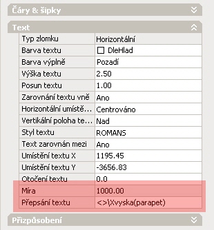

    <![CDATA[<strong>Autor:</strong> <a href="https://www.cadforum.cz/forum/member_profile.asp?PF=7993">sorbík</a><br /><strong>Předmět:</strong> 16319<br /><strong>Zasláno:</strong> 14.pro.2012 v 10:47<br /><br />velice dík, tušil jsem....že něco musí existovat <img src="https://www.cadforum.cz/forum/smileys/smiley1.gif" height="17" width="17" border="0" align="absmiddle" alt="Smile" />]]>

    <![CDATA[<strong>Autor:</strong> <a href="https://www.cadforum.cz/forum/member_profile.asp?PF=270">PepaR</a><br /><strong>Předmět:</strong> 16319<br /><strong>Zasláno:</strong> 14.pro.2012 v 08:21<br /><br />Dobrý den,<div><br></div><div>dovolím si citovat z článku <a href="http://www.autodeskclub.cz/clanek/4815-autocad-ve-stavebni-praxi-2-dil" target="_blank" rel="nofollow">AutoCAD ve stavební praxi, 2. díl</a>:</div><div><br></div><div><div><b>Kótování okenních otvorů</b></div><div>Okenní otvory ve stavebních výkresech se kótují jejich šířkou nad kótovací čárou a výškou okna (parapetu) pod kótovací čárou. Pokud neznáte vlastnosti kót, pak prvním možným řešením je okótovat přímou kótou otvor a pak vytvořit text, kde zapíšeme výšku okna (parapetu) a který umístíme pod kótovací čáru. Toto na první pohled jednoduché řešení je krajně nevhodné a nedoporučujeme jej používat a to z několika důvodů:&nbsp;</div><div><ul><li>nikdy nezarovnáme a neumístíme text přesně na střed kóty, a pokud ano pak je to velmi pracné</li><li>při změně velikosti kóty nebo jejím přesunu se text adekvátně nepřizpůsobí, nezarovná na střed kóty</li></ul></div><div>Druhým šikovnějším řešením je využít vlastnosti kóty a řídících znaků (oddělovačů) pomocí nichž můžeme napsat víceřádkový text kóty nebo umístit textový řetězec pod kótovací čáru. Kótu upravíme editorem textu nebo ve vlastnostech textu je položka Přepsání textu, kde lze upravit/nahradit text taktéž. Výhody zápisu:</div><div><ul><li>přiřazení textu napevno ke kótě</li><li>automatické vystředění a posun textu při změně velikosti/míry; umístění kóty</li></ul></div></div><div><div><b>Příklad okótování okenního otvoru: &nbsp;</b>&lt;&gt;\X<i>vyska(parapet)</i></div><div><img src="uploads/20121214_081946_Kóta_otvoru.JPG" height="208" width="308" border="0" /><img src="uploads/20121214_082004_Prepsani_koty.jpg" height="334" width="310" border="0" /><br></div><div><br></div><div><b>Příklad formátování textu kóty:</b> &nbsp;&lt;&gt;\P<i>2. horní řádek</i>\X<i>1. řádek pod kótou</i>\P<i>2. řádek pod kótou</i></div><div><img src="uploads/20121214_082120_Ukázka_řídících.jpg" height="113" width="254" border="0" /><br></div><div><table width="99%"><tr><td class="BBquote"><img src="forum_images/quote_box.png" title="Původně odeslal(a) <b>Legenda řídících znaků:</b>" alt="Původně odeslal(a) <b>Legenda řídících znaků:</b>" style="vertical-align: text-bottom;" /> <strong><b>Legenda řídících znaků:</b> napsal(a):</strong><br /><br /></div><div><b>&lt;&gt;</b><span ="Apple-tab-span" style="white-space:pre">	</span>výchozí hodnota, tzn. míra naměřená kótou</div><div><b>\P</b> <span ="Apple-tab-span" style="white-space:pre">	</span>začne nový řádek, ukončí odstavec</div><div><b>\X</b> <span ="Apple-tab-span" style="white-space:pre">	</span>text následující za řídícím znakem bude umístěn pod kótovací čárou</div></div><div></td></tr></table></div><div><br></div>]]>

    <![CDATA[<strong>Autor:</strong> <a href="https://www.cadforum.cz/forum/member_profile.asp?PF=7993">sorbík</a><br /><strong>Předmět:</strong> 16319<br /><strong>Zasláno:</strong> 13.pro.2012 v 22:02<br /><br />Hojte,<div>poprosil bych o radu:</div><div>často se i stává že&nbsp;se text (např. výška otvoru, kterou mám umistenou presne centricky pod textem delkové koty otvoru) jednoduše při znovuotevření výkresu rozhasí= posune např. doleva nebo doprava, ne nějak závažně daleko _ třebas o pozici jedné cifry, ale už to vypadá blbě :( jediné co s tím pak mohu udělat je ten text rozkliknout a pak se to vrátí do noormálu, ale to přeci nemohu dělat u všech desítek textů - neexistuje nějaký regenerační příkaz textu....</div><div>díky</div>]]>
