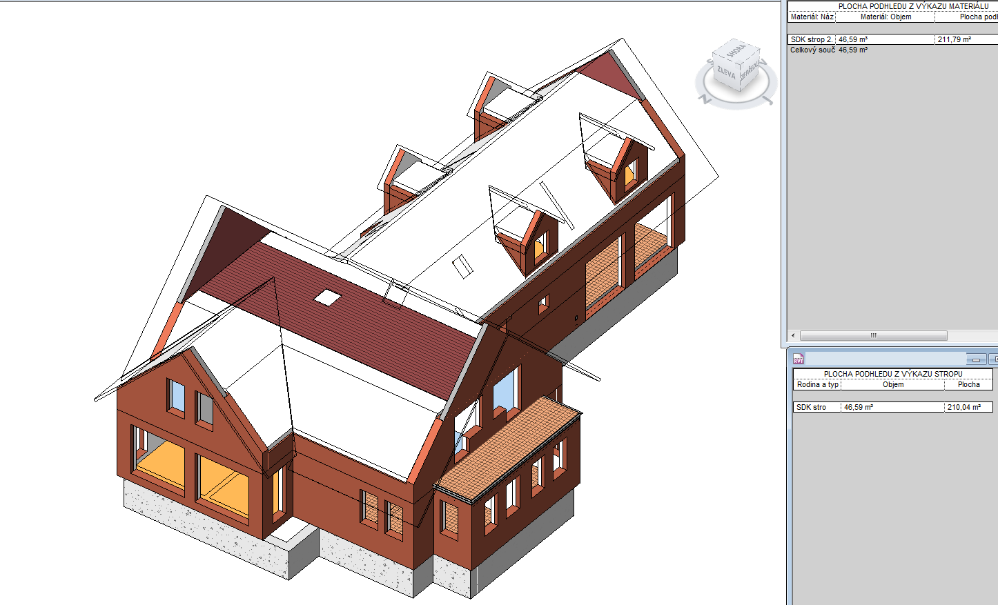

  <item>
   <title><![CDATA[podhľad : V&#253;hody nasazen&#237; Revitu d&#225;vkuji...]]></title>
   <link>https://www.cadforum.cz/forum/forum_posts.asp?TID=16321&amp;PID=76554&amp;title=podhlad#76554</link>
   <description>
    <![CDATA[<strong>Autor:</strong> <a href="https://www.cadforum.cz/forum/member_profile.asp?PF=6304">Martin.P</a><br /><strong>Předmět:</strong> 16321<br /><strong>Zasláno:</strong> 04.bře.2013 v 15:57<br /><br />Výhody nasazení Revitu dávkuji vedení postupně <img src="https://www.cadforum.cz/forum/smileys/smiley2.gif" border="0" alt="Wink" title="Wink" />, na plochy podhledu ještě nedošlo... Zkusil jsem to přes výkaz stropů i přes výkaz materiálu (odfiltrovat materiál podhledu a kubaturu podělit tloušťkou). Oba výsledky se mi zdají korektní.<br>Zajímavé je, že pokud má rodina kategorii strop, tak se v okně vlastností kubatura nezobrazí, pokud má rodina kategorii objem, v okně vlastností se kubatura zobrazí, ale to už tak prostě někdy s Revitem je...<img src="uploads/6304/podhled2.png" height="433" width="716" border="0" /><br>]]>
   </description>
   <pubDate>Mon, 04 Mar 2013 15:57:43 +0000</pubDate>
   <guid isPermaLink="true">https://www.cadforum.cz/forum/forum_posts.asp?TID=16321&amp;PID=76554&amp;title=podhlad#76554</guid>
  </item> 

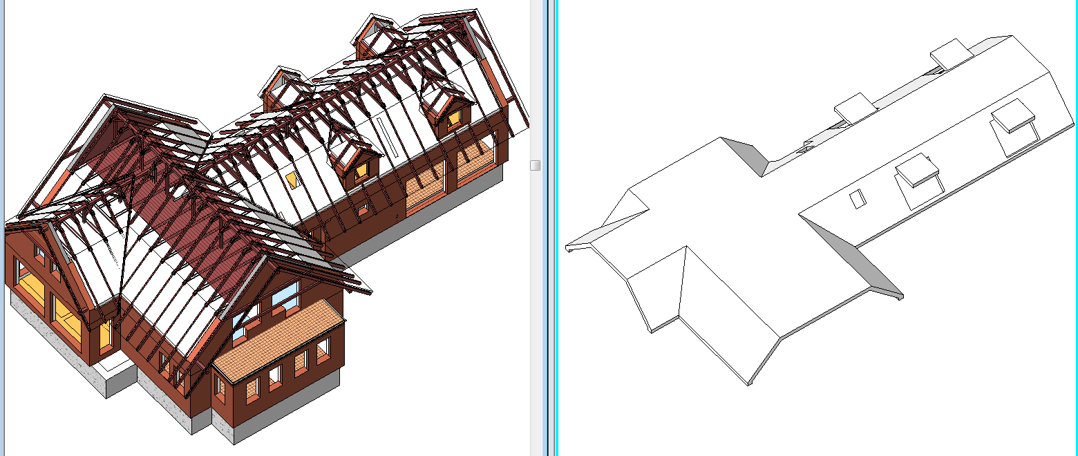

  <item>
   <title><![CDATA[podhľad :   Martin.P napsal(a):Dobr&#253; den,pou&#382;&#237;v&#225;me...]]></title>
   <link>https://www.cadforum.cz/forum/forum_posts.asp?TID=16321&amp;PID=76543&amp;title=podhlad#76543</link>
   <description>
    <![CDATA[<strong>Autor:</strong> <a href="https://www.cadforum.cz/forum/member_profile.asp?PF=74">Peter Jirat</a><br /><strong>Předmět:</strong> 16321<br /><strong>Zasláno:</strong> 04.bře.2013 v 11:12<br /><br /><table width="99%"><tr><td class="BBquote"><img src="forum_images/quote_box.png" title="Původně odeslal(a) Martin.P" alt="Původně odeslal(a) Martin.P" style="vertical-align: text-bottom;" /> <strong>Martin.P napsal(a):</strong><br /><br />Dobrý den,<br>používáme rodinu v místě - strop. Šikminy jsou vytvořeny tažením profilu po atikách, vodorovné plochy vysunutím, otvory pro střešní okna vybráním vysunutím. Tvar se obvíjí od roviny střechy a od tloušťky izolace, jde to celkem rychle.</td></tr></table><div>To vypadá dobře, jen se zeptám, jak pak řešíte výkaz plochy toho podhledu nebo izolace? Nebo to necháte rozpočtáři, aby si to spočetl?</div><div>Edit: je to v tabulce stropu, nějak jsem si to neuvědomil...</div><div>Edit2: nedalo mi to a nakreslil jsem si kus takového in_place podhledu - plocha, kterou udává tabulka je u mne plocha profilu vytaženého podél hrany. S celkovou plochou podhledu se to dost míjí...</div><span style="font-size:10px"><br /><br />Upravil Peter Jirat - 04.bře.2013 v 11:27</span>]]>

  <item>
   <title><![CDATA[podhľad : &#270;akujem, chcel som vedie&#357; &#269;i funkcia...]]></title>
   <link>https://www.cadforum.cz/forum/forum_posts.asp?TID=16321&amp;PID=76538&amp;title=podhlad#76538</link>
   <description>
    <![CDATA[<strong>Autor:</strong> <a href="https://www.cadforum.cz/forum/member_profile.asp?PF=20160">bielko</a><br /><strong>Předmět:</strong> 16321<br /><strong>Zasláno:</strong> 04.bře.2013 v 10:31<br /><br />Ďakujem, chcel som vedieť či funkcia strop berie strechu do úvahy alebo to treba robiť cez "vytvoriť na mieste"]]>
   </description>
   <pubDate>Mon, 04 Mar 2013 10:31:10 +0000</pubDate>
   <guid isPermaLink="true">https://www.cadforum.cz/forum/forum_posts.asp?TID=16321&amp;PID=76538&amp;title=podhlad#76538</guid>
  </item> 
  <item>
   <title><![CDATA[podhľad : Dobr&#253; den,pou&#382;&#237;v&#225;me rodinu v m&#237;st&#283;...]]></title>
   <link>https://www.cadforum.cz/forum/forum_posts.asp?TID=16321&amp;PID=76536&amp;title=podhlad#76536</link>
   <description>
    <![CDATA[<strong>Autor:</strong> <a href="https://www.cadforum.cz/forum/member_profile.asp?PF=6304">Martin.P</a><br /><strong>Předmět:</strong> 16321<br /><strong>Zasláno:</strong> 04.bře.2013 v 10:05<br /><br />Dobrý den,<br>používáme rodinu v místě - strop. Šikminy jsou vytvořeny tažením profilu po atikách, vodorovné plochy vysunutím, otvory pro střešní okna vybráním vysunutím. Tvar se obvíjí od roviny střechy a od tloušťky izolace, jde to celkem rychle.<img src="uploads/6304/podhled.png" height="291" width="689" border="0" />]]>
   </description>
   <pubDate>Mon, 04 Mar 2013 10:05:37 +0000</pubDate>
   <guid isPermaLink="true">https://www.cadforum.cz/forum/forum_posts.asp?TID=16321&amp;PID=76536&amp;title=podhlad#76536</guid>
  </item> 
