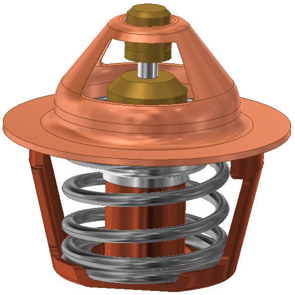

    <![CDATA[<strong>Autor:</strong> <a href="https://www.cadforum.cz/forum/member_profile.asp?PF=9">Vladimír Michl</a><br /><strong>Předmět:</strong> 16332<br /><strong>Zasláno:</strong> 19.pro.2012 v 13:17<br /><br />Aspekty migrace materiálů do verze 2013 popisuje starší tip:<DIV><a href="http://www.cadforum.cz/cadforum/materialy-a-vzhledy-v-inventoru-2013-migrace-tipy-tip8719" target="_blank">http://www.cadforum.cz/cadforum/materialy-a-vzhledy-v-inventoru-2013-migrace-tipy-tip8719</A></DIV><DIV><EM>(migraci je vhodné provádět aktualizovanou verzí Inventoru)</EM></DIV>]]>

    <![CDATA[<strong>Autor:</strong> <a href="https://www.cadforum.cz/forum/member_profile.asp?PF=32695">roice</a><br /><strong>Předmět:</strong> 16332<br /><strong>Zasláno:</strong> 17.pro.2012 v 14:21<br /><br />Ano Inventor 2013 Sp 1.1 s hotfix "Update 1".]]>

    <![CDATA[<strong>Autor:</strong> <a href="https://www.cadforum.cz/forum/member_profile.asp?PF=9">Vladimír Michl</a><br /><strong>Předmět:</strong> 16332<br /><strong>Zasláno:</strong> 17.pro.2012 v 14:07<br /><br />Migrace materiálů ze starších verzí byla změněna v SP1.1 - máte tuto aktualizaci Inventoru?]]>

    <![CDATA[<strong>Autor:</strong> <a href="https://www.cadforum.cz/forum/member_profile.asp?PF=32695">roice</a><br /><strong>Předmět:</strong> 16332<br /><strong>Zasláno:</strong> 17.pro.2012 v 10:10<br /><br />Ahoj,<div>mám takovou potíž, otevřel jsme jednu ze starších sestav, aktualizovali se mi vzhledy a dvě součásti mají u stejného materiálu jiný vzhled. viz přiložený obrázek, spodní i horní&nbsp;cylindr&nbsp;jsou z mědi, ale spodní má vzhled mědi z Inventoru 2013 a horní z Inventoru 2011. Navíc je tam ještě jedna komponenta z mědi a ta je taky vzhledem správně IV2013.</div><div><br></div><div>Každopádně, otevřel jsme každý díl&nbsp;zvlášť&nbsp;a prověřil všechna nastavení:</div><div>IVlastnosti&nbsp;fyzikální&nbsp;= Měď</div><div>Vzhled =&nbsp;Měď – leštěná (Typ: Měď a všechna nastavení shodná)</div><div>V sestavě - IVlastnosti -&nbsp;Výskyt&nbsp;= Dle Materiálu</div><div><br></div><div>Zkoušel jsem u všech dílů změnit materiál na něco jiného, uložit - Otevřít změnit na daný mat. a zase Horní cilindr je dle IV2011 a Spodní dle IV2013. Nemáte ještě někdo nápad jak to pořešit, mimo toho to nakreslit znova v IV2013.<img src="uploads/20121217_101007_termoclen.jpg" height="586" width="587" border="0" /></div>]]>
