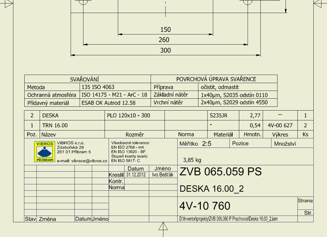

  <item>
   <title><![CDATA[Normy v razítku : pokud bys napsal :Norma pro svarence...]]></title>
   <link>https://www.cadforum.cz/forum/forum_posts.asp?TID=16378&amp;PID=75105&amp;title=normy-v-razitku#75105</link>
   <description>
    <![CDATA[<strong>Autor:</strong> <a href="https://www.cadforum.cz/forum/member_profile.asp?PF=10604">maiklss</a><br /><strong>Předmět:</strong> 16378<br /><strong>Zasláno:</strong> 31.pro.2012 v 14:29<br /><br />pokud bys napsal :Norma pro svarence a sestavy dle ISO 13 920<div>&nbsp; &nbsp; &nbsp; &nbsp; &nbsp; &nbsp; &nbsp; &nbsp; &nbsp; &nbsp; &nbsp; &nbsp; &nbsp; &nbsp; &nbsp; &nbsp; &nbsp; Norma pro detaily ISO 2768</div><div><br></div><div>a pokud to budes psat nad razitka vzdy tak by to mel pochopit kazdej</div>]]>
   </description>
   <pubDate>Mon, 31 Dec 2012 14:29:50 +0000</pubDate>
   <guid isPermaLink="true">https://www.cadforum.cz/forum/forum_posts.asp?TID=16378&amp;PID=75105&amp;title=normy-v-razitku#75105</guid>
  </item> 

  <item>
   <title><![CDATA[Normy v razítku :   P&#345;isp&#237;v&#225;m se svou tro&#353;kou...]]></title>
   <link>https://www.cadforum.cz/forum/forum_posts.asp?TID=16378&amp;PID=75103&amp;title=normy-v-razitku#75103</link>
   <description>
    <![CDATA[<strong>Autor:</strong> <a href="https://www.cadforum.cz/forum/member_profile.asp?PF=627">IvoBe</a><br /><strong>Předmět:</strong> 16378<br /><strong>Zasláno:</strong> 31.pro.2012 v 14:10<br /><br />Přispívám se svou troškou do mlýna. V razítku mám obě normy a nepokládám se za špatného konstruktéra :-). &nbsp;A vůbec od věci není na výkresu svařence předepsat i stupeň kvality svarů, případně další údaje o svařování.&nbsp;<div><br></div><div><img src="uploads/20121231_141707_razitko.png" height="819" width="1129" border="0" /><br></div><span style="font-size:10px"><br /><br />Upravil IvoBe - 01.led.2013 v 20:34</span>]]>
   </description>
   <pubDate>Mon, 31 Dec 2012 14:10:20 +0000</pubDate>
   <guid isPermaLink="true">https://www.cadforum.cz/forum/forum_posts.asp?TID=16378&amp;PID=75103&amp;title=normy-v-razitku#75103</guid>

  <item>
   <title><![CDATA[Normy v razítku :   Pouzivame pre zvarence normu...]]></title>
   <link>https://www.cadforum.cz/forum/forum_posts.asp?TID=16378&amp;PID=75099&amp;title=normy-v-razitku#75099</link>
   <description>
    <![CDATA[<strong>Autor:</strong> <a href="https://www.cadforum.cz/forum/member_profile.asp?PF=324">Rumisch</a><br /><strong>Předmět:</strong> 16378<br /><strong>Zasláno:</strong> 31.pro.2012 v 09:23<br /><br />Pouzivame pre zvarence normu nad razitkom ISO 13920-BF a nasledne opracovanie zvarenca alebo jednotliveho dielu ISO 2768-mH. <div>Z praxe by som vo vasom pripade neriesil normu opracovania ISO 2768 ak sa jedna o L-Profily zosikmene na 45°, u zvarencov +/-&nbsp;nejaka nepresnost sa strati, skor potrebujete&nbsp; ISO 13920, ktora povie zvaracovy, aky vysledok potrebujete dosiahnut. </div><div>Ale pre dobry pocit si ju tam mozte vlozit.</div><div>&nbsp;</div>]]>
   </description>
   <pubDate>Mon, 31 Dec 2012 09:23:31 +0000</pubDate>
   <guid isPermaLink="true">https://www.cadforum.cz/forum/forum_posts.asp?TID=16378&amp;PID=75099&amp;title=normy-v-razitku#75099</guid>
  </item> 
  <item>
   <title><![CDATA[Normy v razítku : J&#225; osobn&#283; bych vytvo&#345;il v&#253;kresy...]]></title>
   <link>https://www.cadforum.cz/forum/forum_posts.asp?TID=16378&amp;PID=75095&amp;title=normy-v-razitku#75095</link>
   <description>
    <![CDATA[<strong>Autor:</strong> <a href="https://www.cadforum.cz/forum/member_profile.asp?PF=36894">emanuel1200</a><br /><strong>Předmět:</strong> 16378<br /><strong>Zasláno:</strong> 30.pro.2012 v 21:51<br /><br />Já osobně bych vytvořil výkresy součásti (jekle seříznuté 45 st. okotoval ) a vložil normu ISO 2768<br>Potom bych vytvořil výkres svarku kde bych okotoval a vytvořil&nbsp; umístění součástí&nbsp;&nbsp; svarové značky ,pozice součástí popř.technologie svařování a vložil normu ISO 13920.<br>]]>
   </description>
   <pubDate>Sun, 30 Dec 2012 21:51:14 +0000</pubDate>
   <guid isPermaLink="true">https://www.cadforum.cz/forum/forum_posts.asp?TID=16378&amp;PID=75095&amp;title=normy-v-razitku#75095</guid>
  </item> 
