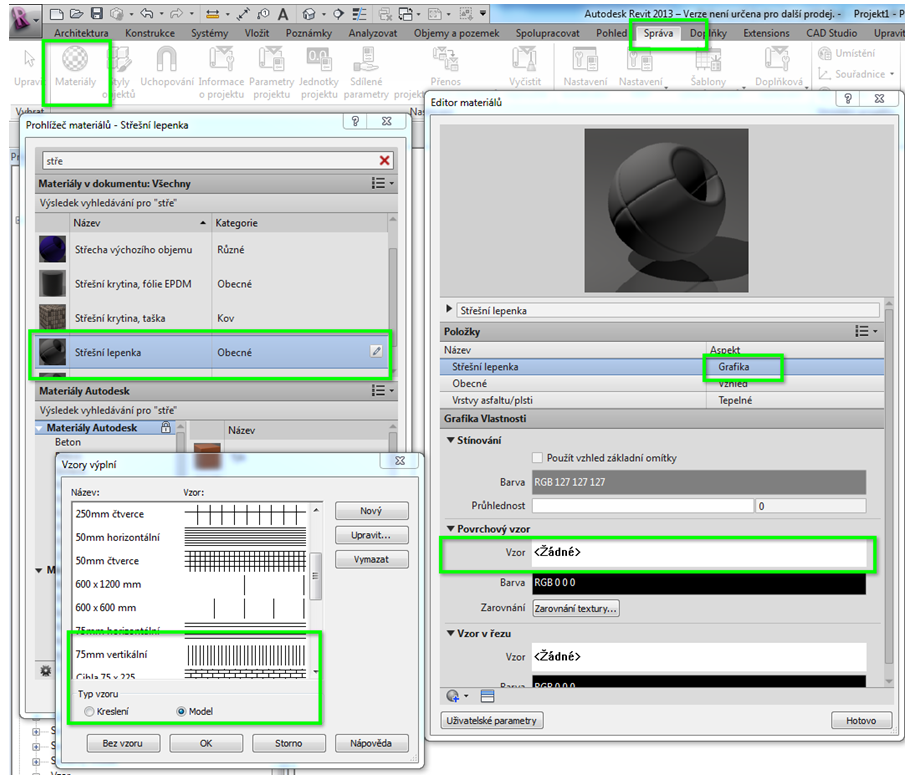

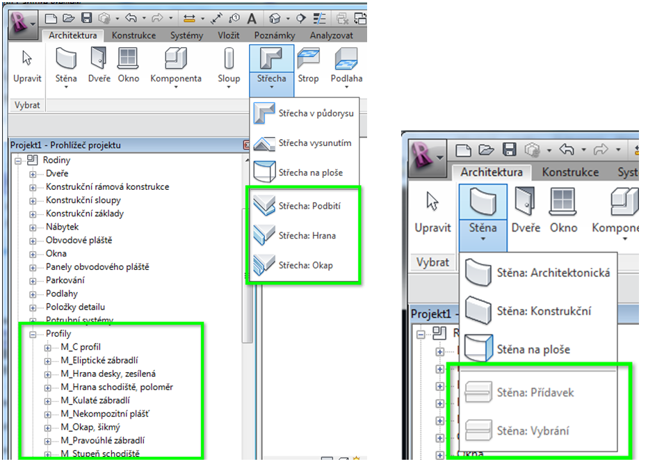

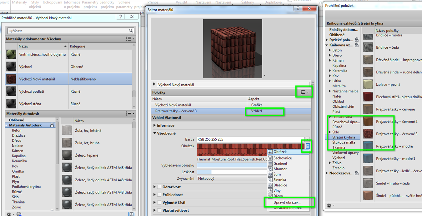

    <![CDATA[<strong>Autor:</strong> <a href="https://www.cadforum.cz/forum/member_profile.asp?PF=44338">KoudelkaJiri</a><br /><strong>Předmět:</strong> 16410<br /><strong>Zasláno:</strong> 07.led.2013 v 08:12<br /><br /><div>Dobrý den,</div><div><br></div><div>ad 2)</div><div>na to jsou v Revitu přímo nástroje pod příkazem střecha. Římsa lze vytvořit i pomocí Přídavku stěny. Většinou se v těchto typech prvků musíte odkázat na rodinu Profilu, což je ale velmi jednoduché vytvořit:</div><div><br></div><div>ad 1)</div><div>A)</div><div>-<span ="Apple-tab-span" style="white-space:pre">	</span>Správa / Materiály</div><div>-<span ="Apple-tab-span" style="white-space:pre">	</span>nový materiál nebo vybrat podobný materiál + duplikovat</div><div>-<span ="Apple-tab-span" style="white-space:pre">	</span>v aspektu grafika možno nastavit povrchovou šrafu pro vektorové zobrazení</div><div>B)</div><div>-<span ="Apple-tab-span" style="white-space:pre">	</span>chybí-li aspekt Vzhled, přidat ho pomocí tlačítka v řádku „Položky“</div><div>-<span ="Apple-tab-span" style="white-space:pre">	</span>zvolit položku aspektu nějaký podobný střešní materiál</div><div>-<span ="Apple-tab-span" style="white-space:pre">	</span>vybrat jinou vlastní bitmapu a nastavit její velikost, případně zarovnání</div><div><br></div><div>Viz obrázky...</div><div><img src="uploads/20130107_081125_Obr1.png" height="671" width="932" border="0" /><img src="uploads/20130107_081141_Obr2.png" height="780" width="905" border="0" /><img src="uploads/20130107_081208_Obr3.png" height="692" width="1351" border="0" /><br></div>]]>

    <![CDATA[<strong>Autor:</strong> <a href="https://www.cadforum.cz/forum/member_profile.asp?PF=45741">NeumimTo</a><br /><strong>Předmět:</strong> 16410<br /><strong>Zasláno:</strong> 05.led.2013 v 17:19<br /><br />Dobrý večer,<div><br></div><div>chtěl bych se zeptat na následující věci, které jsou mi v Revitu 2013 nejasné.</div><div><br></div><div>1. Jak vložím do Revitu svůj materiál, res. jeho texturu?</div><div><br></div><div>- Například u střechy, kde chci udělat rovnoběžné čáry v určité vzdálenosti.</div><div><br></div><div>2. Jak se dělají věci, jako například římsa, okap atp.? Je na to nějaký nástroj nebo se to vše musí dělat přes rodiny?</div><div><br></div><div>Děkuji&nbsp;<img src="https://www.cadforum.cz/forum/smileys/smiley1.gif" border="0" align="absmiddle" alt="Smile" /></div>]]>
