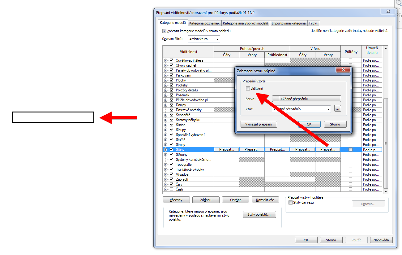

    <![CDATA[<strong>Autor:</strong> <a href="https://www.cadforum.cz/forum/member_profile.asp?PF=270">PepaR</a><br /><strong>Předmět:</strong> 16416<br /><strong>Zasláno:</strong> 28.čvc.2013 v 11:11<br /><br />Dobrý den,<div><br></div><div>v nastavení přepsání viditelnosti pohledu (klávesová zkratka <i>VG</i>), vypněte následující (viz obrázek) a měl byste docílit požadovaného vzhledu:</div><div><img src="uploads/270/Revit_Srafy_sten.png" height="823" width="1300" border="0" /><br></div>]]>

    <![CDATA[<strong>Autor:</strong> <a href="https://www.cadforum.cz/forum/member_profile.asp?PF=212">IvanaV</a><br /><strong>Předmět:</strong> 16416<br /><strong>Zasláno:</strong> 28.čvc.2013 v 11:07<br /><br />na zdi vyvolat kontextove menu: Override Graphics in View &gt; By Element &gt; Cut Patterns&nbsp;<br>vypne šrafu na jedne zdi.<br>"By Category" bude platit pro všechny zdi v pohledu, stejně jako z dialogu Visibility/Graphic Overrides<br>]]>
   </description>

    <![CDATA[<strong>Autor:</strong> <a href="https://www.cadforum.cz/forum/member_profile.asp?PF=20160">bielko</a><br /><strong>Předmět:</strong> 16416<br /><strong>Zasláno:</strong> 28.čvc.2013 v 09:54<br /><br />Príjemný deň.&nbsp;<div>Riešim základy, v reze chcem vidieť šrafu základu ale v pôdoryse nie, viete mi poradiť kde sa dajú vypnúť šrafy stien pre pôdorys? Neviem to nájsť.</div><div>Ďakujem</div>]]>
