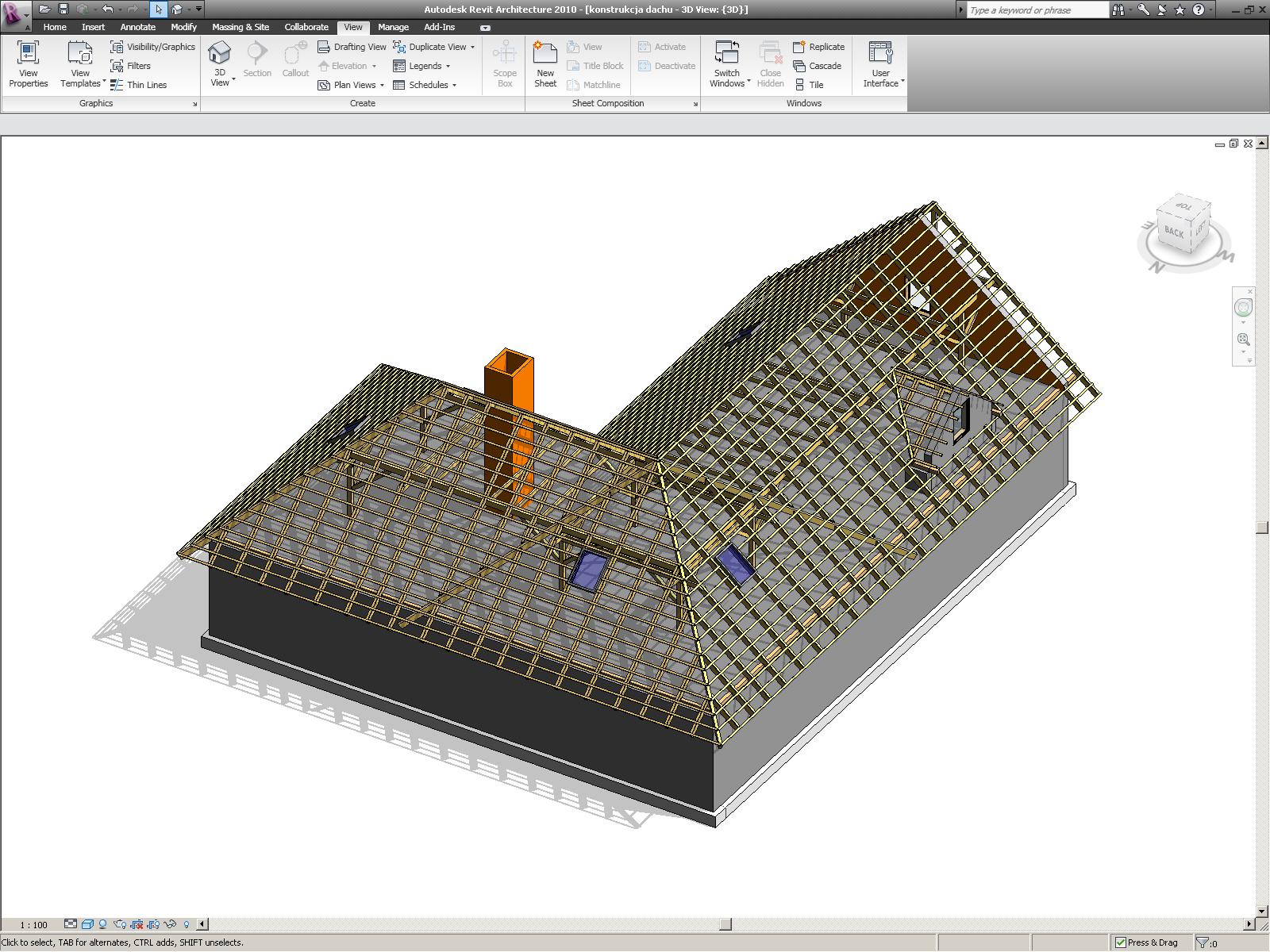

    <![CDATA[<strong>Autor:</strong> <a href="https://www.cadforum.cz/forum/member_profile.asp?PF=270">PepaR</a><br /><strong>Předmět:</strong> 16421<br /><strong>Zasláno:</strong> 07.led.2013 v 21:04<br /><br />Nemáte zač. Přikládám navíc i ukázku z blogu <a href="http://revit-pl.typepad.com/" target="_blank" rel="nofollow">Revit w Polsce</a>:<div><img src="uploads/20130107_210144_PL_Revit_Krov.jpg" height="1200" width="1600" border="0" /></div><div><img src="uploads/20130107_210635_PL_Revit_Krov_v.jpg" height="1132" width="1600" border="0" /><br></div><div><br><div><br></div><div><br></div></div><span style="font-size:10px"><br /><br />Upravil PepaR - 07.led.2013 v 21:06</span>]]>

    <![CDATA[<strong>Autor:</strong> <a href="https://www.cadforum.cz/forum/member_profile.asp?PF=270">PepaR</a><br /><strong>Předmět:</strong> 16421<br /><strong>Zasláno:</strong> 07.led.2013 v 18:55<br /><br />Dobrý podvečer,<div><br></div><div>zasílám stručný postup:</div><div><ol><li>Vytvořte si v prohlížeči projektu <b>legendu</b>.</li><li>Přejděte na pohled legendy.</li><li>Na kartě <b>Poznámky </b>zvolte nástroj <b>Komponenta legendy</b>.</li><li>Vyberte prvek rodiny (krovu) a vložte do pohledu jeho půdorys, bokorys nebo jiný typ pohledu.</li><li>Okótujte prvek.</li></ol></div>]]>
