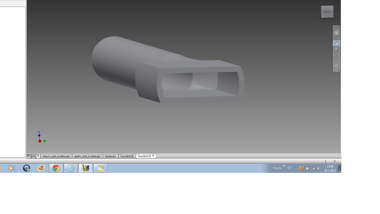

  <item>
   <title><![CDATA[spojení dvou různých profilů : 1. vytvo&#345;it to z pln&#233;ho mat,spojit...]]></title>
   <link>https://www.cadforum.cz/forum/forum_posts.asp?TID=16445&amp;PID=75356&amp;title=spojeni-dvou-ruznych-profilu#75356</link>
   <description>
    <![CDATA[<strong>Autor:</strong> <a href="https://www.cadforum.cz/forum/member_profile.asp?PF=36894">emanuel1200</a><br /><strong>Předmět:</strong> 16445<br /><strong>Zasláno:</strong> 10.led.2013 v 19:12<br /><br />1. vytvořit to z plného mat,spojit šablonováním<br>2.vysunutí vnitřku trubky a příruby do dané hloubky<br>3.šablonováním odebrat přechod<br>]]>
   </description>
   <pubDate>Thu, 10 Jan 2013 19:12:49 +0000</pubDate>
   <guid isPermaLink="true">https://www.cadforum.cz/forum/forum_posts.asp?TID=16445&amp;PID=75356&amp;title=spojeni-dvou-ruznych-profilu#75356</guid>
  </item> 
  <item>
   <title><![CDATA[spojení dvou různých profilů : A nesta&#269;ilo by to p&#345;ev&#233;st na plech...]]></title>
   <link>https://www.cadforum.cz/forum/forum_posts.asp?TID=16445&amp;PID=75354&amp;title=spojeni-dvou-ruznych-profilu#75354</link>
   <description>
    <![CDATA[<strong>Autor:</strong> <a href="https://www.cadforum.cz/forum/member_profile.asp?PF=36894">emanuel1200</a><br /><strong>Předmět:</strong> 16445<br /><strong>Zasláno:</strong> 10.led.2013 v 18:47<br /><br />A nestačilo by to převést na plech a vytvořit šablonování popocí plechu?<br><br>]]>
   </description>
   <pubDate>Thu, 10 Jan 2013 18:47:59 +0000</pubDate>
   <guid isPermaLink="true">https://www.cadforum.cz/forum/forum_posts.asp?TID=16445&amp;PID=75354&amp;title=spojeni-dvou-ruznych-profilu#75354</guid>
  </item> 
  <item>
   <title><![CDATA[spojení dvou různých profilů : Heur&#233;katak&#382;e se mi to kone&#269;n&#283;...]]></title>
   <link>https://www.cadforum.cz/forum/forum_posts.asp?TID=16445&amp;PID=75351&amp;title=spojeni-dvou-ruznych-profilu#75351</link>
   <description>
    <![CDATA[<strong>Autor:</strong> <a href="https://www.cadforum.cz/forum/member_profile.asp?PF=46653">Marsellino</a><br /><strong>Předmět:</strong> 16445<br /><strong>Zasláno:</strong> 10.led.2013 v 15:49<br /><br />Heuréka<div><br></div><div>takže se mi to konečně podařilo.</div><div><br></div><div>Vytvořil jsem celou plnou součást pomocí šablonování a pak jsem zadal skořepinu a bylo to.&nbsp;</div><div><br></div><div>Děkuji všem za rady.</div><div><br></div><div>Výsledek:</div><div><br></div><div><img src="uploads/20130110_154901_trubka.png" height="900" width="1600" border="0" /><br></div>]]>
   </description>
   <pubDate>Thu, 10 Jan 2013 15:49:34 +0000</pubDate>
   <guid isPermaLink="true">https://www.cadforum.cz/forum/forum_posts.asp?TID=16445&amp;PID=75351&amp;title=spojeni-dvou-ruznych-profilu#75351</guid>
  </item> 

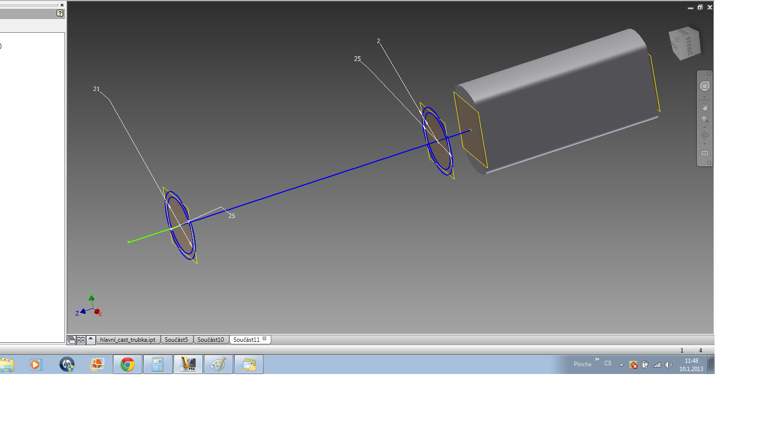

  <item>
   <title><![CDATA[spojení dvou různých profilů : D&#283;kuji za radu,m&#367;j p&#345;&#237;pad je hned...]]></title>
   <link>https://www.cadforum.cz/forum/forum_posts.asp?TID=16445&amp;PID=75346&amp;title=spojeni-dvou-ruznych-profilu#75346</link>
   <description>
    <![CDATA[<strong>Autor:</strong> <a href="https://www.cadforum.cz/forum/member_profile.asp?PF=46653">Marsellino</a><br /><strong>Předmět:</strong> 16445<br /><strong>Zasláno:</strong> 10.led.2013 v 15:22<br /><br />Děkuji za radu,<div><br></div><div>můj případ je hned ten co jste psal první, všude stejná tloušťka.</div><div>Vytvořil jsem plné těleso (tedy jen tu přechodovou část kde je problém), zadal jsem tloušťku skořepiny a výsledek viz níže :(</div><div><br></div><div>Díky za radu.</div><div><br></div><div><img src="uploads/20130110_152115_trubka.png" height="900" width="1600" border="0" /><br></div>]]>
   </description>
   <pubDate>Thu, 10 Jan 2013 15:22:10 +0000</pubDate>
   <guid isPermaLink="true">https://www.cadforum.cz/forum/forum_posts.asp?TID=16445&amp;PID=75346&amp;title=spojeni-dvou-ruznych-profilu#75346</guid>
  </item> 
  <item>
   <title><![CDATA[spojení dvou různých profilů : t&#283;leso m&#225; v&#353;ude stejnou tlou&#353;&#357;ku?...]]></title>
   <link>https://www.cadforum.cz/forum/forum_posts.asp?TID=16445&amp;PID=75341&amp;title=spojeni-dvou-ruznych-profilu#75341</link>
   <description>
    <![CDATA[<strong>Autor:</strong> <a href="https://www.cadforum.cz/forum/member_profile.asp?PF=28496">dusek</a><br /><strong>Předmět:</strong> 16445<br /><strong>Zasláno:</strong> 10.led.2013 v 14:12<br /><br />těleso má všude stejnou tloušťku? pokud ano, tak vytvořte plné těleso a použijte příkaz Skořepina, tam zadáte tloušťku, vyberete plochy, které chcete odstranit a je hotovo.<br><br>pokud má těleso rozdílnou tloušťku, tak budu-li vycházet z prvného obrázku, tak postupujte takto:<br>1) Vytvořte náčrt na kruhovém profilu, v náčrtu smažte vnitřní obrys<br>2) To samé opakute na druhém profilu, nezapoměňte smazat vnitřní obrys<br>3) Použijte příkaz šablonování, jako průřez použijte náčrty vytvořené v bodě 1) a 2)<br>4) Klikněte pravým myšítkem na vytvořený příkaz šablonování a klikněte na Vypnout prvky (vysunutí by se mělo vypnout)<br>5) To samé jako v bodě 1), jen vymazejte vnější hranu<br>6) To samé jako v bodě 2), jen vymazejte vnější hranu<br>7) Zapněte příkaz šablonování, který jste v bodě 4) vypnul<br>8) Vytvořte Šablonování s použitím Náčrtů z bodů 5) a 6), v levém výběru překlikněte na rozdíl (profil se odečte od plného profilu)<br>9) máte hotový přechod<br>]]>
   </description>
   <pubDate>Thu, 10 Jan 2013 14:12:57 +0000</pubDate>
   <guid isPermaLink="true">https://www.cadforum.cz/forum/forum_posts.asp?TID=16445&amp;PID=75341&amp;title=spojeni-dvou-ruznych-profilu#75341</guid>
  </item> 
  <item>
   <title><![CDATA[spojení dvou různých profilů :    v tomto p&#345;&#237;pad&#283; to nen&#237;...]]></title>
   <link>https://www.cadforum.cz/forum/forum_posts.asp?TID=16445&amp;PID=75338&amp;title=spojeni-dvou-ruznych-profilu#75338</link>
   <description>
    <![CDATA[<strong>Autor:</strong> <a href="https://www.cadforum.cz/forum/member_profile.asp?PF=6128">hoboj</a><br /><strong>Předmět:</strong> 16445<br /><strong>Zasláno:</strong> 10.led.2013 v 13:30<br /><br />v tomto případě to není potřeba vytvářet. <div>&nbsp;</div><div>pokud má být vytvořena trobka na tom kvádru, tak šablonováním to hned neuděláte.&nbsp;</div><div>&nbsp;</div><div>Záleží co přesně potřebujete, jako finální výrobek. </div><div>&nbsp;</div><div>Dalo&nbsp;by se to udělat tak, že byste udělal celou součást bez díry, a&nbsp;díru u té trubkové části dodělal další operací...&nbsp;</div><span style="font-size:10px"><br /><br />Upravil hoboj - 10.led.2013 v 13:35</span>]]>
   </description>
   <pubDate>Thu, 10 Jan 2013 13:30:44 +0000</pubDate>
   <guid isPermaLink="true">https://www.cadforum.cz/forum/forum_posts.asp?TID=16445&amp;PID=75338&amp;title=spojeni-dvou-ruznych-profilu#75338</guid>
  </item> 
  <item>
   <title><![CDATA[spojení dvou různých profilů : Zkuste si v &#353;ablonov&#225;n&#237; nadefinovat...]]></title>
   <link>https://www.cadforum.cz/forum/forum_posts.asp?TID=16445&amp;PID=75335&amp;title=spojeni-dvou-ruznych-profilu#75335</link>
   <description>
    <![CDATA[<strong>Autor:</strong> <a href="https://www.cadforum.cz/forum/member_profile.asp?PF=856">flesar</a><br /><strong>Předmět:</strong> 16445<br /><strong>Zasláno:</strong> 10.led.2013 v 12:56<br /><br />Zkuste si v šablonování nadefinovat vlastní přechod tak, aby z každého rohu obdélníku vycházely dvě spojnice do sousedních kvadrantů kruhu.<br>]]>
   </description>
   <pubDate>Thu, 10 Jan 2013 12:56:26 +0000</pubDate>
   <guid isPermaLink="true">https://www.cadforum.cz/forum/forum_posts.asp?TID=16445&amp;PID=75335&amp;title=spojeni-dvou-ruznych-profilu#75335</guid>
  </item> 
  <item>
   <title><![CDATA[spojení dvou různých profilů : Dobr&#253; den,tak&#382;e jsem to zkusil...]]></title>
   <link>https://www.cadforum.cz/forum/forum_posts.asp?TID=16445&amp;PID=75331&amp;title=spojeni-dvou-ruznych-profilu#75331</link>
   <description>
    <![CDATA[<strong>Autor:</strong> <a href="https://www.cadforum.cz/forum/member_profile.asp?PF=46653">Marsellino</a><br /><strong>Předmět:</strong> 16445<br /><strong>Zasláno:</strong> 10.led.2013 v 11:53<br /><br />Dobrý den,<div><br></div><div>takže jsem to zkusil a podařilo se mi pouze vytvořit plné těleso toho tvaru.&nbsp;</div><div><br></div><div>Když nakreslím v příslušných rovinách trubkový řez nejsem schopen to vytvořit.</div><div><br></div><div>Díky za radu.</div><div><br></div><div><img src="uploads/20130110_115229_trubka.png" height="900" width="1600" border="0" /><br></div>]]>
   </description>
   <pubDate>Thu, 10 Jan 2013 11:53:02 +0000</pubDate>
   <guid isPermaLink="true">https://www.cadforum.cz/forum/forum_posts.asp?TID=16445&amp;PID=75331&amp;title=spojeni-dvou-ruznych-profilu#75331</guid>
  </item> 
