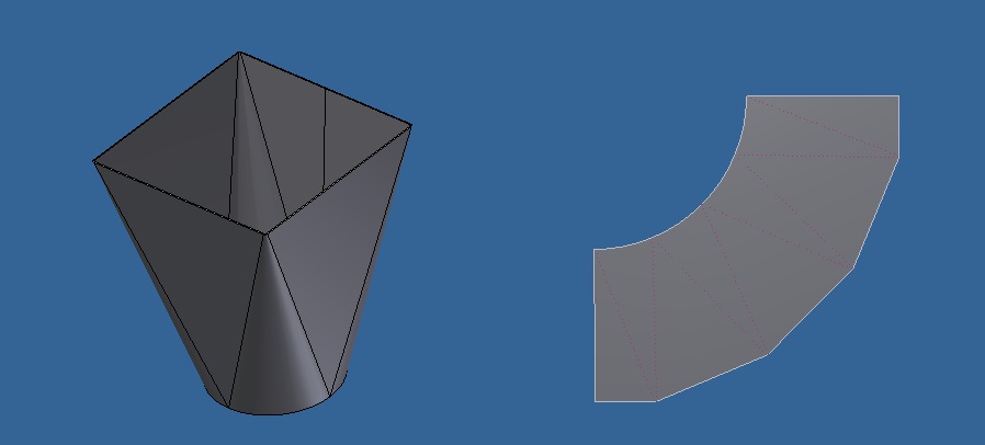

   <title><![CDATA[Je tahle plocha rozvinutelná? :  Nic se ned&#283;je...Toto funguje...]]></title>
   <link>https://www.cadforum.cz/forum/forum_posts.asp?TID=16496&amp;PID=75639&amp;title=je-tahle-plocha-rozvinutelna#75639</link>
   <description>
    <![CDATA[<strong>Autor:</strong> <a href="https://www.cadforum.cz/forum/member_profile.asp?PF=6128">hoboj</a><br /><strong>Předmět:</strong> 16496<br /><strong>Zasláno:</strong> 23.led.2013 v 11:55<br /><br />Nic se neděje...<div>&nbsp;</div><div>Toto funguje už hodně dlouho tou tvorbou ze šablonování, je nutné akorát dodržet náležitosti plechu. </div><div>&nbsp;</div><div>Funguje to už od verze R10, možná ještě dříve. <img src="https://www.cadforum.cz/forum/smileys/smiley2.gif" height="17" width="17" border="0" alt="Wink" title="Wink" /></div><div>&nbsp;</div><div>V nových verzích akorát přidali způsob funkcí příruba, aby se to rovnou mohlo vytvářet v šabloně plechu...</div>]]>

    <![CDATA[<strong>Autor:</strong> <a href="https://www.cadforum.cz/forum/member_profile.asp?PF=1482">chyska</a><br /><strong>Předmět:</strong> 16496<br /><strong>Zasláno:</strong> 23.led.2013 v 10:47<br /><br /><table width="99%"><tr><td class="BBquote"><img src="forum_images/quote_box.png" title="Původně odeslal(a) hoboj" alt="Původně odeslal(a) hoboj" style="vertical-align: text-bottom;" /> <strong>hoboj napsal(a):</strong><br /><br /><div>Lze to i ze šablonování převést na plech, poté upravit a udělat rozvin<img src="https://www.cadforum.cz/forum/smileys/smiley2.gif" height="17" width="17" border="0" alt="Wink" title="Wink" /></div><div>&nbsp;<span style="line-height: 1.4;"></td></tr></table></span></div><div><span style="line-height: 1.4;"><br></span></div><div>Sypu si popel na hlavu, nějak nestíhám a ani mě nebaví sledovat furt nové verze&nbsp;<img src="https://www.cadforum.cz/forum/smileys/smiley5.gif" border="0" alt="C&#111;nfused" title="C&#111;nfused" /></div><div>A zažité postupy fungují tak není důvod pátrat......</div><div>Díky za typ&nbsp;<img src="https://www.cadforum.cz/forum/smileys/smiley1.gif" border="0" alt="Smile" title="Smile" /></div><div><br></div><div>dříve to Inventor opravdu neuměl a proto jsme od xanadu dostali předpřipravenou šablonu, viz náhled, takže to opravdu nebylo na 2 min.<img src="uploads/1482/2013-01-23_103941.jpg" height="899" width="1317" border="0" alt="Rozvin" title="Rozvin" /></div>]]>

    <![CDATA[<strong>Autor:</strong> <a href="https://www.cadforum.cz/forum/member_profile.asp?PF=11033">mimo0912</a><br /><strong>Předmět:</strong> 16496<br /><strong>Zasláno:</strong> 22.led.2013 v 21:43<br /><br />Ja si myslím, že to vôbec nie je v tomto prípade o tom, či je to INV, SW,SE, ProE a pod. Je to len a len o matematike a deskriptíve. Pokiaľ daný softvér vieme naprogramovať na FEM, myslím si že rozvin špirály je len slabý odvar. Správanie sa materiálu pri tvorbe špirály (šnekovnice) sa podľa mňa dá naprogramovať a s dosť veľkou presnosťou aplikovať. Zoberme si, že prechod kruh-hrana vyrobený z plechu sme sa učili pred 30 rokmi na strednej a CAD softvér bol vtedy na úrovni .... . To isté platí o šnekovnici. <br>Môj názor je, že v súčasnej dobe je pri tvorcoch 3D CAD aplikácií buď dohoda, že ty zaradíš to a ja to a postupne to budeme dopĺňať, alebo na čom by sme stavali verzie (určite na vizuálnych efektoch to nebude).<br>]]>

    <![CDATA[<strong>Autor:</strong> <a href="https://www.cadforum.cz/forum/member_profile.asp?PF=83">VlJanecek</a><br /><strong>Předmět:</strong> 16496<br /><strong>Zasláno:</strong> 22.led.2013 v 11:48<br /><br />Musím potvrdit, že takové rozviny umí Inventor udělat jednoduše. Často je používám. <br>]]>

    <![CDATA[<strong>Autor:</strong> <a href="https://www.cadforum.cz/forum/member_profile.asp?PF=6128">hoboj</a><br /><strong>Předmět:</strong> 16496<br /><strong>Zasláno:</strong> 22.led.2013 v 10:31<br /><br /><div>Lze to i ze šablonování převést na plech, poté upravit a udělat rozvin<img src="https://www.cadforum.cz/forum/smileys/smiley2.gif" height="17" width="17" border="0" alt="Wink" title="Wink" /></div><div>&nbsp;</div>Takže cesta jak na to:<div>otevřít si šablonu plechu-&gt; nakreslit 2 náčrty&nbsp;vzdálené od sebe dle&nbsp;požadavků-&gt;použít funkci v překladu to bude příruba&gt; vybrat oba náčrty -&gt; potom už jen nastavení a potvrzení-&gt; udělat náčrt a promítnout&nbsp;geometrii pláště-&gt; dále rozstřihnout-&gt;a rozvin. </div><div>&nbsp;</div><div>Doba trvání : cca 2 minuty. </div><div>&nbsp;</div><div><img src="uploads/6128/rozvin.jpg" height="406" width="898" border="0" />&nbsp;</div><span style="font-size:10px"><br /><br />Upravil hoboj - 22.led.2013 v 10:35</span>]]>

    <![CDATA[<strong>Autor:</strong> <a href="https://www.cadforum.cz/forum/member_profile.asp?PF=1482">chyska</a><br /><strong>Předmět:</strong> 16496<br /><strong>Zasláno:</strong> 22.led.2013 v 10:20<br /><br /><table width="99%"><tr><td class="BBquote"><img src="forum_images/quote_box.png" title="Původně odeslal(a) hoboj" alt="Původně odeslal(a) hoboj" style="vertical-align: text-bottom;" /> <strong>hoboj napsal(a):</strong><br /><br /><div>S tím musím nesouhlasit, protože Inventor Vám tento rozvin udělá lehce a máte ho vytovořen za pár minut... </div><div>&nbsp;<span style="line-height: 1.4;"></td></tr></table></span></div><div><span style="line-height: 1.4;"><br></span></div><div><span style="line-height: 1.4;">Rád se přiučím něco nového, mohl by jste mi prozradit jednoduchou cestu, případně připojit model. A nemyslel jsem to tak že vezmu předpřipravenou šablonu. Možná mi v Inventoru něco uniklo, ale v SW je rozvin stejně jednoduchý jako v Inventoru šablonování (Horní sketch, dolní sketch, spojení)</span></div>]]>

    <![CDATA[<strong>Autor:</strong> <a href="https://www.cadforum.cz/forum/member_profile.asp?PF=6128">hoboj</a><br /><strong>Předmět:</strong> 16496<br /><strong>Zasláno:</strong> 22.led.2013 v 10:01<br /><br /><table width="99%"><tr><td class="BBquote"><img src="forum_images/quote_box.png" title="Původně odeslal(a) chyska" alt="Původně odeslal(a) chyska" style="vertical-align: text-bottom;" /> <strong>chyska napsal(a):</strong><br /><br />Například Inventor stále neumí jednoduše rozvinout přechod čtverec kruh. (vím že to jde, ale rozhodně ne jednoduše)</td></tr></table><div>S tím musím nesouhlasit, protože Inventor Vám tento rozvin udělá lehce a máte ho vytovořen za pár minut... </div><div>&nbsp;</div><div>S touto pružinou si myslím, že by si taky možná&nbsp;poradil, akorát by se musel správně zadat průřež a nedělat to funkcí pružina, protože ta ten profil zdeformuje. </div>]]>

    <![CDATA[<strong>Autor:</strong> <a href="https://www.cadforum.cz/forum/member_profile.asp?PF=856">flesar</a><br /><strong>Předmět:</strong> 16496<br /><strong>Zasláno:</strong> 22.led.2013 v 08:44<br /><br /><table width="99%"><tr><td class="BBquote"><img src="forum_images/quote_box.png" title="Původně odeslal(a) IvoBe" alt="Původně odeslal(a) IvoBe" style="vertical-align: text-bottom;" /> <strong>IvoBe napsal(a):</strong><br /><br />Já jsem to ale opravdu nemyslel tak, že byste mi podstrčil půdorys namísto rozvinu …</td></tr></table><br>Já jsem to sem také neumístil jako reakci na vaše porovnání. Spíš na ukázku pro ty, kteří nevěří, že jde rozvin udělat.<br>]]>

    <![CDATA[<strong>Autor:</strong> <a href="https://www.cadforum.cz/forum/member_profile.asp?PF=1482">chyska</a><br /><strong>Předmět:</strong> 16496<br /><strong>Zasláno:</strong> 22.led.2013 v 08:38<br /><br />SW je na rozviny lepší a to jsem naposledy dělal s verzí SW2004/05 a Inventor ho v tomto doteď nedohnal. Například Inventor stále neumí jednoduše rozvinout přechod čtverec kruh. (vím že to jde, ale rozhodně ne jednoduše)]]>

    <![CDATA[<strong>Autor:</strong> <a href="https://www.cadforum.cz/forum/member_profile.asp?PF=627">IvoBe</a><br /><strong>Předmět:</strong> 16496<br /><strong>Zasláno:</strong> 22.led.2013 v 08:19<br /><br />Já jsem to ale opravdu nemyslel tak, že byste mi podstrčil půdorys namísto rozvinu. Tím srovnáním jsem jen chtěl říct, že rozdíly jsou z hlediska výroby zanedbatelné.<div><br></div><div>Ještě jednou díky.</div><div><br></div><div>Krucinál, a proč to Solidněco umí a Inventor ne....</div>]]>
