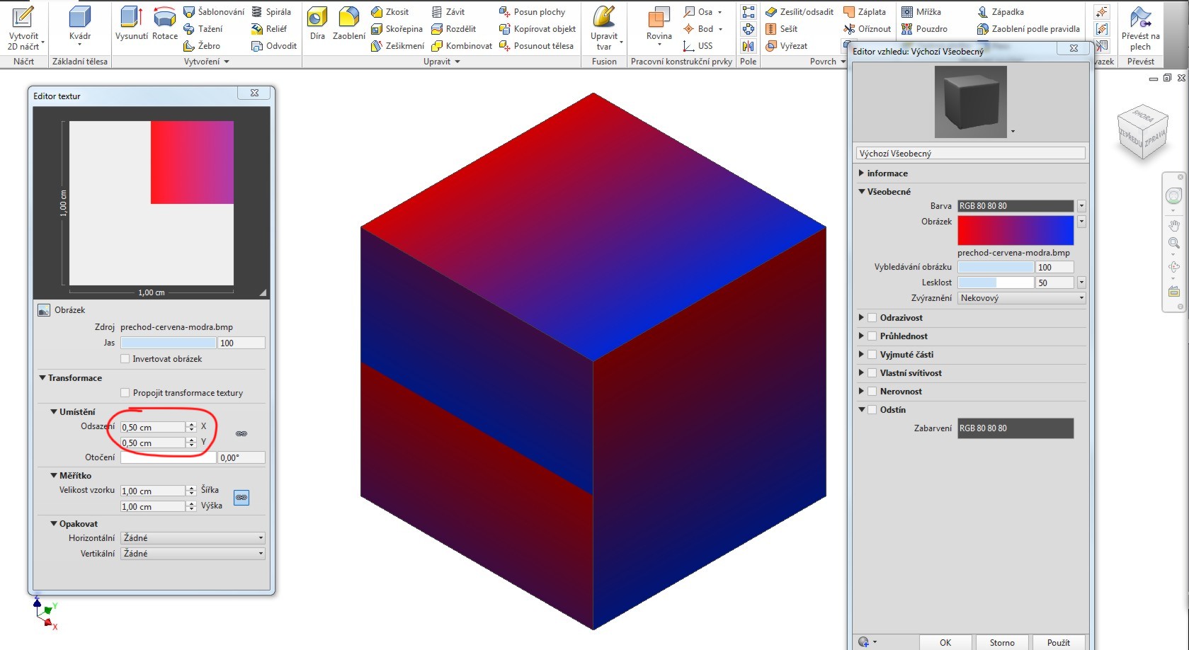

    <![CDATA[<strong>Autor:</strong> <a href="https://www.cadforum.cz/forum/member_profile.asp?PF=6">horalek</a><br /><strong>Předmět:</strong> 16510<br /><strong>Zasláno:</strong> 23.led.2013 v 21:53<br /><br />při tvorbě vzhledu závisí na typu materiálu - Kov, všeobecný, Nátěr, .... podle toho máte k dipsozici různé způsoby definice vzhledu. Takto vytvářený vzhled je určen pro použití spíše&nbsp;"universálně".<div>Pro přesné umístění textury na konkrétním dílu doporučuji spíše použití příkazu "obtisk", který umístí texturu na model v požadované poloze a velikosti.</div><div>&nbsp;</div><div>Pokud potřebujete hlavně vizualizaci, doporučuji použít 3D Studio, které je součástí Vámi používaného produktu Product Design Suite Premium. Je to špičkový&nbsp;produkt pro vizualizaci, naleznete tam mnoho funkcí nejen pro textury.</div>]]>

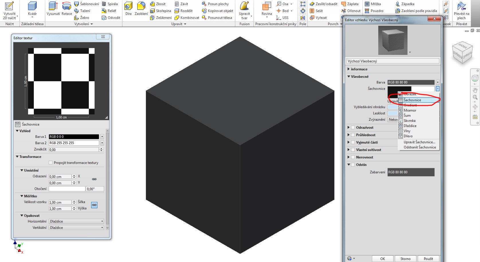

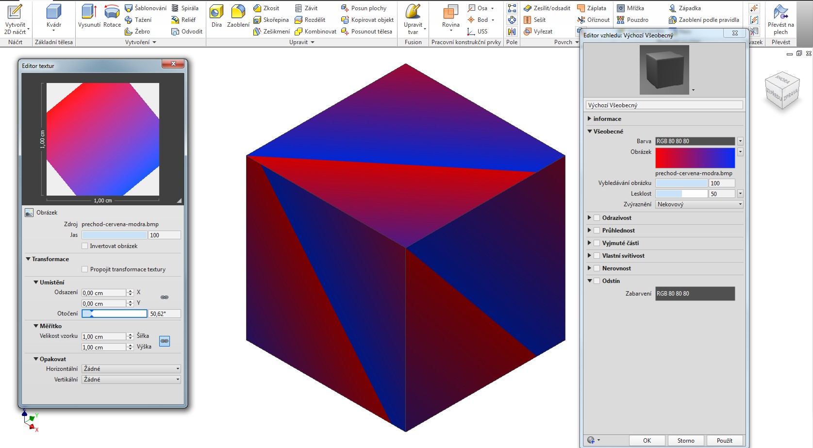

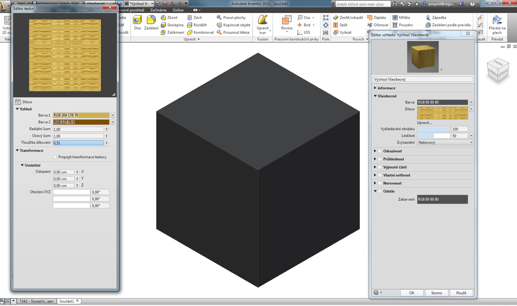

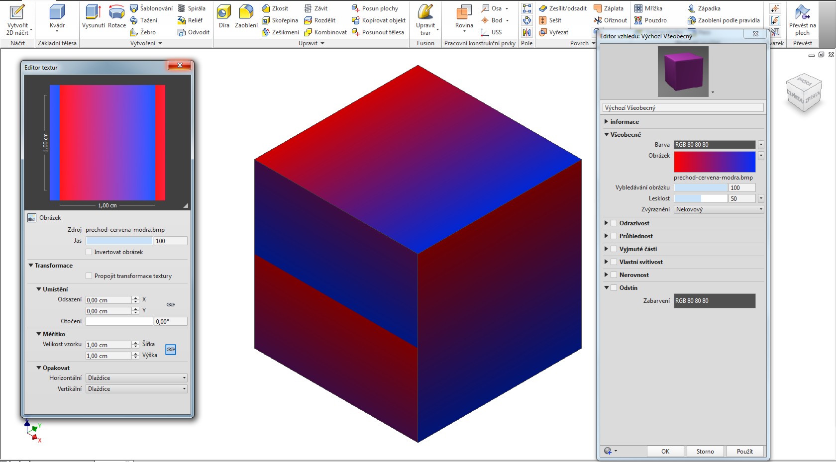

    <![CDATA[<strong>Autor:</strong> <a href="https://www.cadforum.cz/forum/member_profile.asp?PF=32695">roice</a><br /><strong>Předmět:</strong> 16510<br /><strong>Zasláno:</strong> 23.led.2013 v 10:47<br /><br />Ahoj, možná to je hodně lama dotaz, ale už si s tím hraju dost dlouho a bez jakéhokoli úspěchu.<div>Jak postupuju:</div><div>Prohlížeč vzhledů - Nový všeobecný vzhled - Lišta všeobecné. Barva je jasná ta se mění podle toho co člověk vybere. Ale když chci použít možnost pod tím (Editor textur) tak jediné co mi funguje je obrázek a u toho mohu změnit pouze velikost a otočení. Tedy mohu měnit všechny hodnoty, ale bez efektu na vzhled materiálu na modelu. U jiných možností než obrázek si mohu měnit co chci, ale na modelu je jen základní barva která se vybírá o úroveň výš.</div><div>Myslel jsem že využiju textury třeba na přechody, nebo doplňkové modely s šachovnicí atd, ale nic. Jediné co se projeví na modelu je obrázek a to ještě musí padnout správně, respektive musí být připravený přesně podle potřeb modelu, protože s tím obrázkem nejde&nbsp;posouvat.</div><div>Vím je to zamotané, ale pokusím se to vysvětlit na přiložených snímcích obrazovky. Na všech obrázcích bude kostička 1x1cm.</div><div>Určitě to nějak jde, když už je tu takový luxusní editor materiálů, ale asi dělám někde chybu, ale nedokážu identifikovat kde.</div><div><br></div><div><img src="uploads/32695/obrazek_bez_uprav.jpg" height="929" width="1680" border="0" /><img src="uploads/32695/obrazek_posunuti.jpg" height="918" width="1679" border="0" /><img src="uploads/32695/obrazek_otoceni.jpg" height="923" width="1675" border="0" /><img src="uploads/32695/gradient_tex.jpg" height="926" width="1680" border="0" /><img src="uploads/32695/sachovnice.jpg" height="916" width="1675" border="0" /><img src="uploads/32695/drevo.jpg" height="990" width="1671" border="0" /><img src="uploads/32695/drevo_zmena_barvy.jpg" height="978" width="1679" border="0" /><br></div>]]>
