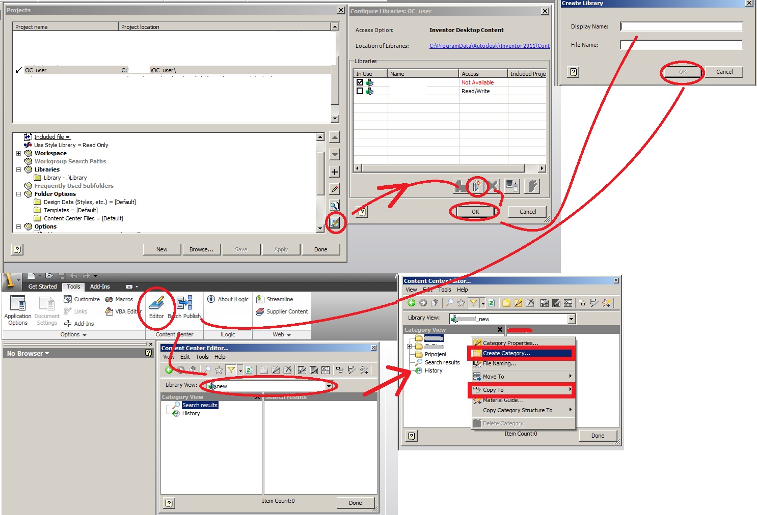

  <item>
   <title><![CDATA[Kopie knihovny DIN (nová uživatelská knihovna) :  Lze to zkop&#237;rovat i z vaultu...&amp;gt;...]]></title>
   <link>https://www.cadforum.cz/forum/forum_posts.asp?TID=16524&amp;PID=75744&amp;title=kopie-knihovny-din-nova-uzivatelska-knihovna#75744</link>
   <description>
    <![CDATA[<strong>Autor:</strong> <a href="https://www.cadforum.cz/forum/member_profile.asp?PF=6128">hoboj</a><br /><strong>Předmět:</strong> 16524<br /><strong>Zasláno:</strong> 28.led.2013 v 16:47<br /><br />Lze to zkopírovat i z vaultu...&gt; je to při nastavování toho projektu a vytváření knihovny.]]>
   </description>
   <pubDate>Mon, 28 Jan 2013 16:47:12 +0000</pubDate>
   <guid isPermaLink="true">https://www.cadforum.cz/forum/forum_posts.asp?TID=16524&amp;PID=75744&amp;title=kopie-knihovny-din-nova-uzivatelska-knihovna#75744</guid>
  </item> 
  <item>
   <title><![CDATA[Kopie knihovny DIN (nová uživatelská knihovna) : Alespo&#328;, &#382;e to jde po t&#283;ch kategori&#237;ch...]]></title>
   <link>https://www.cadforum.cz/forum/forum_posts.asp?TID=16524&amp;PID=75739&amp;title=kopie-knihovny-din-nova-uzivatelska-knihovna#75739</link>
   <description>
    <![CDATA[<strong>Autor:</strong> <a href="https://www.cadforum.cz/forum/member_profile.asp?PF=1030">Cheff</a><br /><strong>Předmět:</strong> 16524<br /><strong>Zasláno:</strong> 28.led.2013 v 15:38<br /><br />Alespoň, že to jde po těch kategoriích - uznávám, že to není tolik práce, ale i tak je to výrazně pomalejší než udělat celou kopii v ADMS... <br /><br />Jinak jsem ještě zkoušel i 2010ku a tam to bylo stejně (tak paměť přece jen kecala...)<br /><br />Díky!]]>
   </description>
   <pubDate>Mon, 28 Jan 2013 15:38:41 +0000</pubDate>
   <guid isPermaLink="true">https://www.cadforum.cz/forum/forum_posts.asp?TID=16524&amp;PID=75739&amp;title=kopie-knihovny-din-nova-uzivatelska-knihovna#75739</guid>
  </item> 
  <item>
   <title><![CDATA[Kopie knihovny DIN (nová uživatelská knihovna) :  Vytvo&#345;&#237;te si vlastn&#237; u&#382;ivatelskou...]]></title>
   <link>https://www.cadforum.cz/forum/forum_posts.asp?TID=16524&amp;PID=75724&amp;title=kopie-knihovny-din-nova-uzivatelska-knihovna#75724</link>
   <description>
    <![CDATA[<strong>Autor:</strong> <a href="https://www.cadforum.cz/forum/member_profile.asp?PF=6128">hoboj</a><br /><strong>Předmět:</strong> 16524<br /><strong>Zasláno:</strong> 28.led.2013 v 13:10<br /><br />Vytvoříte si&nbsp; vlastní uživatelskou knihovnu, kterou dále budete využívat a kterou budeme moci modifikovat podle svých představ. Vytvoříte nový projekt a&nbsp;tam povolíme a vytvoříme novou knihovnu, která bude mít název např. firemni_OC v tabulce jednotlivých knihoven si můžeme povšimnout, že v kolonce u té naší vytvořené knihovny je již čtení/zápis-&gt; klikneme na OK a máme hotovo. <div>Dále Tools-&gt; Editor-&gt; uvidíme všechny knihovny-&gt;vybereme&nbsp;např. všechny složky-&gt;&nbsp;můžeme dát copy to-&gt; firemni_OC -&gt; a už máte překopírované všechny knihovny, které následně můžeme editovat. </div><div>Potom záleží k čemu je přesně potřebujeme a jak by se měly chovat. To zjistíte v helpu-&gt;jestli dát dle svých požadavků uložit kopii jako, nebo kopírovat do... atd.&nbsp; Dále si můžete vytvořit vlastní složky, do kterých si vytvoříte vlastní dílce v OC. </div><div>&nbsp;</div><div>Ještě je tam možnost kopírovat přímo z Vaultu ;)</div><div>&nbsp;</div><div>Přikládám obrázek, kdyby nebylo něco jasné, tak se ozvěte <img src="https://www.cadforum.cz/forum/smileys/smiley2.gif" height="17" width="17" border="0" alt="Wink" title="Wink" /></div><div><img src="uploads/6128/oc.jpg" height="1012" width="1486" border="0" /></div>]]>
   </description>
   <pubDate>Mon, 28 Jan 2013 13:10:17 +0000</pubDate>
   <guid isPermaLink="true">https://www.cadforum.cz/forum/forum_posts.asp?TID=16524&amp;PID=75724&amp;title=kopie-knihovny-din-nova-uzivatelska-knihovna#75724</guid>
  </item> 
  <item>
   <title><![CDATA[Kopie knihovny DIN (nová uživatelská knihovna) : Knihovna DIN m&#225; 7 kategori&#237; -...]]></title>
   <link>https://www.cadforum.cz/forum/forum_posts.asp?TID=16524&amp;PID=75719&amp;title=kopie-knihovny-din-nova-uzivatelska-knihovna#75719</link>
   <description>
    <![CDATA[<strong>Autor:</strong> <a href="https://www.cadforum.cz/forum/member_profile.asp?PF=54">Seiner</a><br /><strong>Předmět:</strong> 16524<br /><strong>Zasláno:</strong> 28.led.2013 v 10:38<br /><br />Knihovna DIN má 7 kategorií - kopírovat jde IMHO celá kategorie. To mi až tak krajní nepříjde. Souhlasím s Vámi, že by bylo logické, kdyby se dala výchozí knihovna celá zkopírovat v konzoli ADMS jako uživatelská. Ale i já to mám zašedlé - takže to asi není chyba, ale vlastnost.]]>
   </description>
   <pubDate>Mon, 28 Jan 2013 10:38:40 +0000</pubDate>
   <guid isPermaLink="true">https://www.cadforum.cz/forum/forum_posts.asp?TID=16524&amp;PID=75719&amp;title=kopie-knihovny-din-nova-uzivatelska-knihovna#75719</guid>
  </item> 
  <item>
   <title><![CDATA[Kopie knihovny DIN (nová uživatelská knihovna) : No to mi p&#345;ijde jako krajn&#237; &#345;e&#353;en&#237;......]]></title>
   <link>https://www.cadforum.cz/forum/forum_posts.asp?TID=16524&amp;PID=75713&amp;title=kopie-knihovny-din-nova-uzivatelska-knihovna#75713</link>
   <description>
    <![CDATA[<strong>Autor:</strong> <a href="https://www.cadforum.cz/forum/member_profile.asp?PF=1030">Cheff</a><br /><strong>Předmět:</strong> 16524<br /><strong>Zasláno:</strong> 28.led.2013 v 10:02<br /><br />No to mi přijde jako krajní řešení... Při kopírování celého obsahu knihovny :-/ <br />- V současné době nevím které rodiny časem budu postrádat - a pokaždé procházet kolečkem (připojím výchozí knihovnu (DIN), zkopíruju rodinu, odpojím DIN a tu teprve budu upravovat tzn. např přidání jednoho řádku) mi nepřijde jako příliš efektivní... <br /><br />Proto chci rovnou zkopírovat celou knihovnu. - Bohužel u uživatelských to není problém (tam dle návodu postupovat lze), ale u výchzích jsem narazil - a přitom by to bylo tak jednoduché...]]>
   </description>
   <pubDate>Mon, 28 Jan 2013 10:02:35 +0000</pubDate>
   <guid isPermaLink="true">https://www.cadforum.cz/forum/forum_posts.asp?TID=16524&amp;PID=75713&amp;title=kopie-knihovny-din-nova-uzivatelska-knihovna#75713</guid>
  </item> 
  <item>
   <title><![CDATA[Kopie knihovny DIN (nová uživatelská knihovna) : Domn&#237;v&#225;m se, &#382;e v ADMS si knihovnu...]]></title>
   <link>https://www.cadforum.cz/forum/forum_posts.asp?TID=16524&amp;PID=75693&amp;title=kopie-knihovny-din-nova-uzivatelska-knihovna#75693</link>
   <description>
    <![CDATA[<strong>Autor:</strong> <a href="https://www.cadforum.cz/forum/member_profile.asp?PF=54">Seiner</a><br /><strong>Předmět:</strong> 16524<br /><strong>Zasláno:</strong> 25.led.2013 v 22:20<br /><br />Domnívám se, že v ADMS si knihovnu vytvoříte a v Inventoru do ní nakopírujete požadované části standardní knihovny.]]>
   </description>
   <pubDate>Fri, 25 Jan 2013 22:20:21 +0000</pubDate>
   <guid isPermaLink="true">https://www.cadforum.cz/forum/forum_posts.asp?TID=16524&amp;PID=75693&amp;title=kopie-knihovny-din-nova-uzivatelska-knihovna#75693</guid>
  </item> 

   <title><![CDATA[Kopie knihovny DIN (nová uživatelská knihovna) : Zdrav&#237;&#269;ko, tak jsem se pon&#283;kud...]]></title>
   <link>https://www.cadforum.cz/forum/forum_posts.asp?TID=16524&amp;PID=75687&amp;title=kopie-knihovny-din-nova-uzivatelska-knihovna#75687</link>
   <description>
    <![CDATA[<strong>Autor:</strong> <a href="https://www.cadforum.cz/forum/member_profile.asp?PF=1030">Cheff</a><br /><strong>Předmět:</strong> 16524<br /><strong>Zasláno:</strong> 25.led.2013 v 15:38<br /><br />Zdravíčko, <br />tak jsem se poněkud zasekl. Potřebuji vytvořit novou uživatelskou knihovnu. Resp. potřebuji sem tam poupravit "výchozí" normy (takže nová uživatelská knihovna). Vzhledem k předpokládanému využití dílů je ideálním postupem vytvoření kopie současné knihovny DIN a její postupné rozšiřování (samozřejmě s odpojenou originální DIN - nejednoznačnost názvů).<br /><br />Problémem je vytvoření uživatelské kopie (nechce se mi kopírovat rodina po rodině). Pokud mě paměť neplete (a návod mě v tom utvrzuje) je postup následovný: Otevřu ADMS pr.tl.myš na knihovně DIN -&gt; kopírovat atd. Toliko teorie. Praxe: po zmíněném pr.tl.m je funkce kopírovat šedivá... <br />(spuštěno pouze ADMS, Vault i Inventor vypnutý, knihovny klasické nikoli místní (.idcl)) <br /><br />Proč nechce udělat kopii výchozích knihoven? <br /><br />]]>
   </description>
   <pubDate>Fri, 25 Jan 2013 15:38:30 +0000</pubDate>
   <guid isPermaLink="true">https://www.cadforum.cz/forum/forum_posts.asp?TID=16524&amp;PID=75687&amp;title=kopie-knihovny-din-nova-uzivatelska-knihovna#75687</guid>
  </item> 
