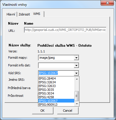

    <![CDATA[<strong>Autor:</strong> <a href="https://www.cadforum.cz/forum/member_profile.asp?PF=161">alfred</a><br /><strong>Předmět:</strong> 16533<br /><strong>Zasláno:</strong> 28.led.2013 v 14:45<br /><br />V Janitoru je pro verzi 1.1.1 v nabídce  JTSK (EPSG:102067). Viz obrázek níže. <br>V MAPu 2011 pro 1.1.1 je pouze EPSG:4326. <br>Že by chyba MAPu?<br><br><br><img src="uploads/161/jtsk.png" height="419" width="406" border="0" /><br><span style="font-size:10px"><br /><br />Upravil alfred - 28.led.2013 v 14:48</span>]]>

    <![CDATA[<strong>Autor:</strong> <a href="https://www.cadforum.cz/forum/member_profile.asp?PF=33">Mantlík</a><br /><strong>Předmět:</strong> 16533<br /><strong>Zasláno:</strong> 28.led.2013 v 13:29<br /><br />Tak jsem to také zkusil (v Civilu 2010) ...<div>JTSK (EPSG:102067) to nabízí opravdu jen ve verzi 1.3.0</div><div>Ve verzích 1.1.0 a 1.1.1. to nabízí jen EPSG:4326, ale při nastavení výkresu na Křováka to opravdu posadí tam,kam má .</div><div>Ale ...&nbsp; zobrazuje se mi to jen černobíle a velmi velmi&nbsp;hrubě rozpixelované a nejeví to žádnou známku zlepšení v čase. Připojení máme dost rychlé, takže buď nestíhá server geoportálu, anebo je problém jinde.</div>]]>

    <![CDATA[<strong>Autor:</strong> <a href="https://www.cadforum.cz/forum/member_profile.asp?PF=3054">martinfolber</a><br /><strong>Předmět:</strong> 16533<br /><strong>Zasláno:</strong> 28.led.2013 v 13:20<br /><br />Dobrý den,<br>musím Vám dát trochu za pravdu. V případě toho ortofoto skutečně nabízí jen WGS84. Problém je v rozdílných verzích WMS 1.1.1 a 1.3.0. V XML definici těch EPSG kódů je změna. Pokud máte verzi Mapu nebo C3D 2013 a zvolíte 1.3.0. pak je seznam kompletní včetně JTSK.<br>]]>
