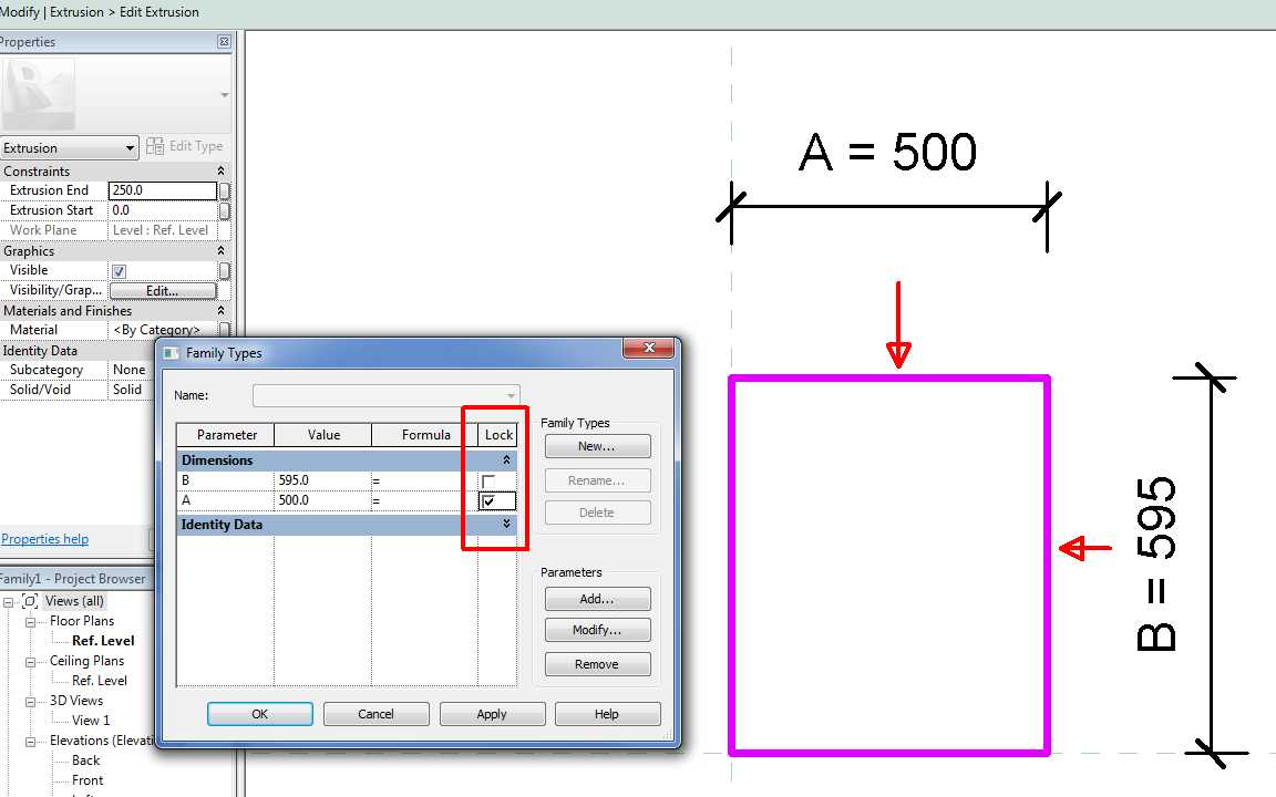

    <![CDATA[<strong>Autor:</strong> <a href="https://www.cadforum.cz/forum/member_profile.asp?PF=74">Peter Jirat</a><br /><strong>Předmět:</strong> 16562<br /><strong>Zasláno:</strong> 31.led.2013 v 10:48<br /><br />Zdravím všechny, na konferenci BIM-Fóra padl na workshopu dotaz, k čemu slouží zámky délkových hodnot parametrů v editoru rodin:<div><img src="uploads/74/Family_locks.jpg" height="720" width="1152" border="0" /><br></div><div><br></div><div>Zkuste si vytvořit jednoduchý Extrusion (vysunutí), které v náčrtu okótujete a přidáte parametry dle obrázku. U jednoho z těch parametrů si zámek zapněte. Poté si zkuste kliknout na čáru náčrtu, která je řízená jedním nebo druhým parametrem. U jedné z nich lze hodnotu kóty změnit rovnou (kóta zmodrá a můžete ji přepsat), u druhé musíte nejdříve kliknout na kótu a až pak zmodrá a dalším klikem ji otevřete pro přepis. Pokud ukončíte vytváření Extrusion pomocí Finish a vytvoří se vám 3D těleso, pak můžete nezamčenou hodnotu měnit tažením, kdežto zamčenou hodnotu musíte měnit přepisem hodnoty parametru v Typu rodiny. (Nebo v případě nepoužití referenčních rovin může docházet k posunu namísto změny délky). To je hlavní záměr těchto zámečků, omezit možnosti změny hodnoty (a tvaru) pouhým tažením (což má význam při řetězení hodnot parametrů při využívání nested families).</div><div>Máte další zkušenosti s těmito zámky?</div><div><br></div><div><br></div>]]>
