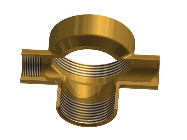

    <![CDATA[<strong>Autor:</strong> <a href="https://www.cadforum.cz/forum/member_profile.asp?PF=27404">Lubomír Polesný</a><br /><strong>Předmět:</strong> 16564<br /><strong>Zasláno:</strong> 14.úno.2013 v 10:43<br /><br />Dobrý den,<div>&nbsp;</div><div>jiné řešení je rozdělit vnitřní válcovou plochu na dvě válcoové plochy pomocí pracovní roviny. Výsledek je v příloze.</div><div>&nbsp;</div><div><a href="uploads/27404/CS_telo2.ipt" target="_blank" rel="nofollow">uploads/27404/CS_telo2.ipt</a></div>]]>

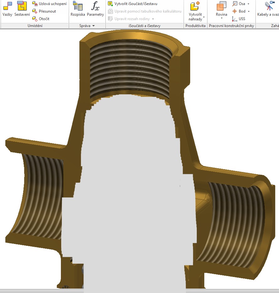

    <![CDATA[<strong>Autor:</strong> <a href="https://www.cadforum.cz/forum/member_profile.asp?PF=32695">roice</a><br /><strong>Předmět:</strong> 16564<br /><strong>Zasláno:</strong> 12.úno.2013 v 10:01<br /><br />Jedná se o zjednodušený model, abych snadno rychle ukázal chybu. Zdrojový výrobek jiné modelování neumožňuje. respektive umožňuje, ale strávil bych na tom 3-5x víc času ;) a na to jsem moc línej a nikdo mi to nezaplatí.<br><div><br></div><div>S tím zesílení to pomohlo, moc díky za nápad. Každopádně je to podivná chyba, určitě by stálo za to jí poslat do Autodesku.</div>]]>

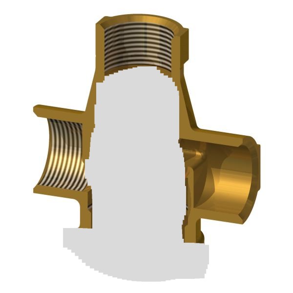

    <![CDATA[<strong>Autor:</strong> <a href="https://www.cadforum.cz/forum/member_profile.asp?PF=6">horalek</a><br /><strong>Předmět:</strong> 16564<br /><strong>Zasláno:</strong> 11.úno.2013 v 13:16<br /><br />Dobrý den,<div>je to dáno způsobem modelování. oba závity jsou na jednom prvku -&nbsp;vnitřní ploše&nbsp;válce (díry).</div><div>Buďto upravte způsob modelování, nebo pro jednoduchost upravte průměr na&nbsp;jedné straně (např. o 0.01mm) - zesílením a pod.</div><div>&nbsp;</div><div>&nbsp;</div>]]>

    <![CDATA[<strong>Autor:</strong> <a href="https://www.cadforum.cz/forum/member_profile.asp?PF=32695">roice</a><br /><strong>Předmět:</strong> 16564<br /><strong>Zasláno:</strong> 31.led.2013 v 13:54<br /><br />Ahoj, narazil jsem na takovej ne úplně zásadní problém, ale je to nepříjemnost.<div>Mám sestavu ventilu pro teplou vodu a mám v sestavě udělané stavy toto ventilu, když se tyto stavy snažím vyrenderovat jako animaci, nebo obrázky, tak mi na ventilu vždy chybí jeden ze závitů. Týká se to pouze renderingu, na modelech, výkresech jsou všude závity jak mají být. Jen pro info závity jsou ISO M30x2. Jen tak jsem vyzkoušel jestli to není v normě a dal jsem ANSI, pak se na renderu neukázal druhý závit a ten co nebyl na prvním rendu vidět se ukázal. Když jsem to změnil zpět na ISO tak už se neprohodili. Nemáte někdo nápad jak udělat aby se v renderu ukazovali všechny závity :D.</div><div>Všechny závity jsou stejné tipu a mají na-chlup stejné nastavení.</div><div><br></div><div>Update 31.1.2013 15:47</div><div>Jen doplnění, dělá to jen v sestavách při řezu dílu. Zde konkrétně těla ventilu.</div><div>Když otevřu tělo ventilu samostatně a vyrenderuji, tak tam jsou vidět všechny závity. Když je všechny smažu a umístím znovu, tak se v sestavě proházej a zmizí zase jinej závit (při renderigu). Toto prohození pak zase trvale&nbsp;zůstane, dokud neprovedu nějakou změnu v modelu, nebo v řezu.</div><div><br></div><div>Update 31.1.2013 16:32</div><div>Nedalo mi to a udělal jsem testovací model a sestavu s řezem a zjistil jsme že to dělá při spojení rotace a vysunutí v jednom modelu. Viz přiložený zip soubor. Zajímavá chybka.</div><div><br></div><div><br></div><div><img src="uploads/32695/Zavit_prtscn.jpg" height="932" width="889" border="0" /><img src="uploads/32695/Zavit_render.jpg" height="600" width="600" border="0" /><img src="uploads/32695/Zavit_render_2.jpg" height="480" width="640" border="0" />&nbsp;<a href="uploads/32695/Test_render_zavit.zip" target="_blank" rel="nofollow">uploads/32695/Test_render_zavit.zip</a><br></div><span style="font-size:10px"><br /><br />Upravil roice - 31.led.2013 v 16:34</span>]]>
