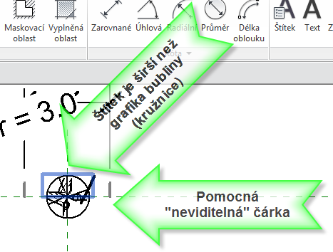

    <![CDATA[<strong>Autor:</strong> <a href="https://www.cadforum.cz/forum/member_profile.asp?PF=20160">bielko</a><br /><strong>Předmět:</strong> 16572<br /><strong>Zasláno:</strong> 04.úno.2013 v 21:19<br /><br />Fuuha tak dve ciarky tam dat by ma nenapadlo.<div>Preco ale ta bublina to neriesi centricky, ale tie ciarky ano</div>]]>

    <![CDATA[<strong>Autor:</strong> <a href="https://www.cadforum.cz/forum/member_profile.asp?PF=44338">KoudelkaJiri</a><br /><strong>Předmět:</strong> 16572<br /><strong>Zasláno:</strong> 04.úno.2013 v 17:09<br /><br /><div>Popiska bubliny viz obrázek.</div><div>Ano, popisky nelze uchopovat za grafiku, ale po jejím výběru jen za zvýrazněnou ikonu "čtyř šipek" a odkazovou čáru pomocí "koleček".</div><div><br></div><div>Zasklenou stěnu tvoříme a popisujeme oběma způsoby - buď jako obvodový plášť u hodně atypických a jen např. jednou použitých objektů. Speciální rodinu vytváříme , jestliže se předpokládá vícenásobné použití. Taky záleží na nutnosti uvádění ve výkazech, atd. Je to individuální.</div><div><br></div><div><img src="uploads/44338/Bublina_dveri.png" height="355" width="468" border="0" /><br></div><div><br></div><div><br></div>]]>

    <![CDATA[<strong>Autor:</strong> <a href="https://www.cadforum.cz/forum/member_profile.asp?PF=44338">KoudelkaJiri</a><br /><strong>Předmět:</strong> 16572<br /><strong>Zasláno:</strong> 04.úno.2013 v 15:27<br /><br />Ano, to se stává, protože Revit bublinu vycentruje podle geometrie, která je v ní nadefinovaná. A protože štítek nelze v bublině umístit přesně na osu, bývá pak to umístění mimo osu dveří (dodatečně to ve výkresu lze opravit, ale je to otrava)<div><br></div><div>Řeším to fíglem, že přímo v definici rodiny bubliny&nbsp;<span style="line-height: 1.4;">nakreslím kratší svislé čáry&nbsp;</span><span style="line-height: 1.4;">vlevo a vpravo od hranice štítku (definují šířku širší než štítek), které budou osově ve stejné vzdálenosti od svislé referenční roviny bubliny a budou v podkategorii "Neviditelné" aby se ve výkrese nezobrazovaly.</span></div><div><span style="line-height: 1.4;"><br></span></div><div><span style="line-height: 1.4;">Nebo jestli potřebujete pohybovat jen průsečík odkazové čáry s dveřmi, je potřeba u popisky zvolit možnost "Volný konec" v řádku pod ribbonem.</span></div>]]>

    <![CDATA[<strong>Autor:</strong> <a href="https://www.cadforum.cz/forum/member_profile.asp?PF=20160">bielko</a><br /><strong>Předmět:</strong> 16572<br /><strong>Zasláno:</strong> 04.úno.2013 v 11:48<br /><br />Ak to robim iba cez bublinu s odkazom, trocha mám problém danú odkazovú čiaru ukotviť priamo na strede dverí. Chcem ju posunúť ale nejde mi uchopiť priesečník odkazovej čiary s dvermi, ktorý chcem posunúť na stred dverí.<div>Stáva sa Vám to?</div>]]>
