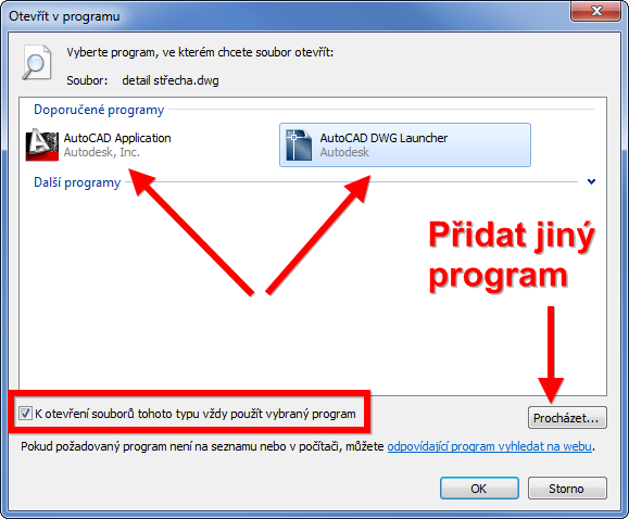

  <item>
   <title><![CDATA[Subory sa otvaraju v DWG TrueView :  Jako v&#253;choz&#237; program pro obsluhu...]]></title>
   <link>https://www.cadforum.cz/forum/forum_posts.asp?TID=16577&amp;PID=76042&amp;title=subory-sa-otvaraju-v-dwg-trueview#76042</link>
   <description>
    <![CDATA[<strong>Autor:</strong> <a href="https://www.cadforum.cz/forum/member_profile.asp?PF=9">Vladimír Michl</a><br /><strong>Předmět:</strong> 16577<br /><strong>Zasláno:</strong> 10.úno.2013 v 10:52<br /><br />Jako výchozí program pro obsluhu DWG doporučuji ponechat DWG Launcher (aclouncher) - snaží se rozpoznat, kterou aplikací má daný DWG soubor otevřít. Viz tipy <a href="http://www.cadforum.cz/cadforum/tipy.asp?t=DWG+Launcher" rel="nofollow">DWG Launcher</a>]]>
   </description>
   <pubDate>Sun, 10 Feb 2013 10:52:17 +0000</pubDate>
   <guid isPermaLink="true">https://www.cadforum.cz/forum/forum_posts.asp?TID=16577&amp;PID=76042&amp;title=subory-sa-otvaraju-v-dwg-trueview#76042</guid>
  </item> 
  <item>
   <title><![CDATA[Subory sa otvaraju v DWG TrueView : Ano - to je ru&#269;n&#237; nastaven&#237; asociace....]]></title>
   <link>https://www.cadforum.cz/forum/forum_posts.asp?TID=16577&amp;PID=75887&amp;title=subory-sa-otvaraju-v-dwg-trueview#75887</link>
   <description>
    <![CDATA[<strong>Autor:</strong> <a href="https://www.cadforum.cz/forum/member_profile.asp?PF=54">Seiner</a><br /><strong>Předmět:</strong> 16577<br /><strong>Zasláno:</strong> 04.úno.2013 v 07:58<br /><br />Ano - to je ruční nastavení asociace. Správné je IMHO DWG Laucher. Já jsem ale chtěl poradit JEDNOU otevřít soubor DWG ve spuštěném Mechanicalu a zkusit, zda při NÁSLEDNÉM poklepání na dwg soubor se spustí v Mechanicalu, nebo Vieweru.<DIV>&nbsp; Vedou mne k tomu zkušenosti s více verzemi Mechanicalu a Inventorem na jednom počítači - poslední spuštěný program mění asociace.</DIV>]]>
   </description>
   <pubDate>Mon, 04 Feb 2013 07:58:12 +0000</pubDate>
   <guid isPermaLink="true">https://www.cadforum.cz/forum/forum_posts.asp?TID=16577&amp;PID=75887&amp;title=subory-sa-otvaraju-v-dwg-trueview#75887</guid>
  </item> 

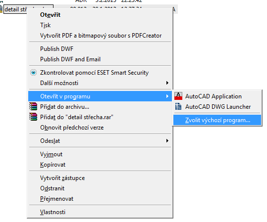

  <item>
   <title><![CDATA[Subory sa otvaraju v DWG TrueView : Dobr&#253; ve&#269;er,nepomohlo by pros&#237;m...]]></title>
   <link>https://www.cadforum.cz/forum/forum_posts.asp?TID=16577&amp;PID=75885&amp;title=subory-sa-otvaraju-v-dwg-trueview#75885</link>
   <description>
    <![CDATA[<strong>Autor:</strong> <a href="https://www.cadforum.cz/forum/member_profile.asp?PF=270">PepaR</a><br /><strong>Předmět:</strong> 16577<br /><strong>Zasláno:</strong> 03.úno.2013 v 22:33<br /><br />Dobrý večer,<div><br></div><div>nepomohlo by prosím klepnout na DWG soubor pravým tlačítkem myši, zvolit <b>Otevřít v programu - Zvolit výchozí program...</b>&nbsp;a v otevřivším dialogu zvolit program? Nezapomeňte prosím aktivovat volbu <b><i>K otevření souborů tohoto typu vždy použít vybraný program</i></b>. Pokud v dialogu AutoCAD nenaleznete, stiskněte tlačítko <i>Procházet </i>a přidejte spustitelný soubor do seznamu v dialogu.<br></div><div><img src="uploads/270/Win_Otevrit_v_programu_1.png" height="449" width="539" border="0" /><br></div><div><img src="uploads/270/Win_Otevrit_v_programu_2.png" height="478" width="579" border="0" /><br></div>]]>
   </description>
   <pubDate>Sun, 03 Feb 2013 22:33:56 +0000</pubDate>
   <guid isPermaLink="true">https://www.cadforum.cz/forum/forum_posts.asp?TID=16577&amp;PID=75885&amp;title=subory-sa-otvaraju-v-dwg-trueview#75885</guid>
  </item> 

  <item>
   <title><![CDATA[Subory sa otvaraju v DWG TrueView : Celkem b&#283;&#382;n&#233; chov&#225;n&#237; - posledn&#237;...]]></title>
   <link>https://www.cadforum.cz/forum/forum_posts.asp?TID=16577&amp;PID=75874&amp;title=subory-sa-otvaraju-v-dwg-trueview#75874</link>
   <description>
    <![CDATA[<strong>Autor:</strong> <a href="https://www.cadforum.cz/forum/member_profile.asp?PF=54">Seiner</a><br /><strong>Předmět:</strong> 16577<br /><strong>Zasláno:</strong> 02.úno.2013 v 20:11<br /><br />Celkem běžné chování - poslední nainstalovaný program změní asociaci. Slušné by bylo, kdyby se optal :-)<DIV>Zkuste spustit&nbsp;Mechanical a otevřít v něm soubor. Podle mých zkušeností si mění Autodeskové programy asociace, takže platí poslední.</DIV>]]>
   </description>
   <pubDate>Sat, 02 Feb 2013 20:11:06 +0000</pubDate>
   <guid isPermaLink="true">https://www.cadforum.cz/forum/forum_posts.asp?TID=16577&amp;PID=75874&amp;title=subory-sa-otvaraju-v-dwg-trueview#75874</guid>
  </item> 

   <title><![CDATA[Subory sa otvaraju v DWG TrueView : Ahojte.Prosim Vas, ked si nainstalujem...]]></title>
   <link>https://www.cadforum.cz/forum/forum_posts.asp?TID=16577&amp;PID=75862&amp;title=subory-sa-otvaraju-v-dwg-trueview#75862</link>
   <description>
    <![CDATA[<strong>Autor:</strong> <a href="https://www.cadforum.cz/forum/member_profile.asp?PF=7276">freem1</a><br /><strong>Předmět:</strong> 16577<br /><strong>Zasláno:</strong> 02.úno.2013 v 12:08<br /><br />Ahojte.<br>Prosim Vas, ked si nainstalujem DWG TrueView 2011, tak potom vsetky subory co mam ako koncovku .dwg mi otvara v DWG TrueView 2011. A ja potrebujem, aby sa mi otvarali v Autocad Mechanical 2009.<br>Ako to mam urobit, aby sa mi to otvaralo v Mechanical? Alebo si musim stiahnut a nainstalovat starsi DWG TrueView napr. 2009 a nizsi?<br>Dakujem za pomoc.<br>]]>
   </description>
   <pubDate>Sat, 02 Feb 2013 12:08:35 +0000</pubDate>
   <guid isPermaLink="true">https://www.cadforum.cz/forum/forum_posts.asp?TID=16577&amp;PID=75862&amp;title=subory-sa-otvaraju-v-dwg-trueview#75862</guid>
  </item> 
