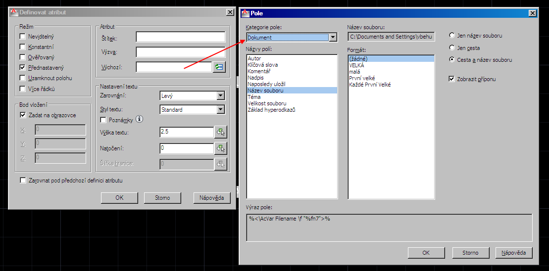

    <![CDATA[<strong>Autor:</strong> <a href="https://www.cadforum.cz/forum/member_profile.asp?PF=762">Buba</a><br /><strong>Předmět:</strong> 16600<br /><strong>Zasláno:</strong> 12.úno.2013 v 09:48<br /><br />Občas používame automatické polia, kde názov výkresu je aj názov súboru (FILENAME)&nbsp;a listy výkresu sú ako názov Layoutu (Rozvrženia) (SystemVariable -&gt; ctab)<div>&nbsp;</div>]]>

    <![CDATA[<strong>Autor:</strong> <a href="https://www.cadforum.cz/forum/member_profile.asp?PF=1753">splonk</a><br /><strong>Předmět:</strong> 16600<br /><strong>Zasláno:</strong> 06.úno.2013 v 11:48<br /><br /><table width="99%"><tr><td class="BBquote"><img src="forum_images/quote_box.png" title="Původně odeslal(a) vbehun" alt="Původně odeslal(a) vbehun" style="vertical-align: text-bottom;" /> <strong>vbehun napsal(a):</strong><br /><br />Vložit - pole - dokument - název souboru ...<br><span style="line-height: 1.4;"></td></tr></table></span><div><span style="line-height: 1.4;">... a to cele zadat do attributu, ktery pak zahrnete do bloku -&gt; pak Vam to bude v boku fungovat jako predtim v textu.</span></div><div><span style="line-height: 1.4;"><br></span></div><div><span style="line-height: 1.4;">Nejlepim nastrojem ke sprave vykresu je Spravce Sady Listu (SheetSetManager - SSM). Pak je tvorba techto (a i mnoho dalsich) poli hrackou... nehlede na to, ze pak clovek ma "pod dohledem" celou dokumentaci i v samotnem CADu...</span></div><div><span style="line-height: 1.4;"><br></span></div><div><span style="line-height: 1.4;">Zdravim</span></div><div><span style="line-height: 1.4;">JASponza</span></div>]]>

    <![CDATA[<strong>Autor:</strong> <a href="https://www.cadforum.cz/forum/member_profile.asp?PF=81">vbehun</a><br /><strong>Předmět:</strong> 16600<br /><strong>Zasláno:</strong> 06.úno.2013 v 11:38<br /><br />_ATTDEF - pole - dokument - název souboru ...<br>Nevíme jak chcete automaticky generovat číslo listu (tedy - jakou máte představu).<br>Pomohla by vám sada listů - postup je podobný.<br><img src="uploads/81/atr-pole.png" height="548" width="1109" border="0" /><br><span style="font-size:10px"><br /><br />Upravil vbehun - 06.úno.2013 v 11:46</span>]]>

    <![CDATA[<strong>Autor:</strong> <a href="https://www.cadforum.cz/forum/member_profile.asp?PF=1513">Peter M.</a><br /><strong>Předmět:</strong> 16600<br /><strong>Zasláno:</strong> 06.úno.2013 v 11:00<br /><br />Zdravim,<br>&nbsp;urcite bych na to prisel casem sam, ale bohuzel to specha:<br><br>potrebuji do popisoveho ramecku vlozit pole a automatickym generovani cisla vykresu ve tvau NAZEV SOUBORU - CISLO LISTU<br><br>mel by to byt blok s atributy<br><br>samostatne textove pole neni problem, ale v bloku mi to nefunguje.<br><br>poradite ?<br>]]>
