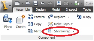

    <![CDATA[<strong>Autor:</strong> <a href="https://www.cadforum.cz/forum/member_profile.asp?PF=6128">hoboj</a><br /><strong>Předmět:</strong> 16608<br /><strong>Zasláno:</strong> 07.úno.2013 v 07:46<br /><br />obalová schránka je ta funkce v Inventoru shrinkwrap, kterou jsem Vám popsal viz. výše.<div><img src="uploads/6128/shrinkwrap.jpg" height="138" width="313" border="0" /></div>]]>

    <![CDATA[<strong>Autor:</strong> <a href="https://www.cadforum.cz/forum/member_profile.asp?PF=47217">FalLi</a><br /><strong>Předmět:</strong> 16608<br /><strong>Zasláno:</strong> 07.úno.2013 v 07:40<br /><br /><span style="color: rgb54, 69, 90; : rgb251, 251, 253;">Ze sestavy, ze které je vytvořena <b><u>obalová schránka</u></b> a následně uložena do *.stepu&nbsp;odměříte maximálně vnější rozměry celkové sestavy.</span><div><span style="color: rgb54, 69, 90; : rgb251, 251, 253;">Obalová schránka je co?</span></div>]]>

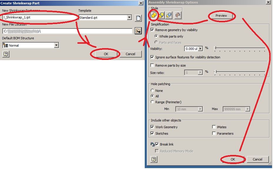

    <![CDATA[<strong>Autor:</strong> <a href="https://www.cadforum.cz/forum/member_profile.asp?PF=6128">hoboj</a><br /><strong>Předmět:</strong> 16608<br /><strong>Zasláno:</strong> 06.úno.2013 v 16:44<br /><br /><table width="99%"><tr><td class="BBquote"><img src="forum_images/quote_box.png" title="Původně odeslal(a) Lestr" alt="Původně odeslal(a) Lestr" style="vertical-align: text-bottom;" /> <strong>Lestr napsal(a):</strong><br /><br />Poslal bych mu to ve formátu .dwf<br>Krásně uvidí 3D model bez toho aby nějak viděl z čeho se skládají jednotlivé díly.<br><br></td></tr></table><div>&nbsp;</div><div>Pozor!! </div><div>&nbsp;</div><div>pokud to uložíte do formátu dwf, tak mu pošlete celou sestavu se všemi modely, které si může sám následně odměřit, zobrazit a plno dalšího a tímto padá know-how Vaší firmy. </div><div>&nbsp;</div><div>Pokud to chtějí otevřít v Catii, tak bych použil poté, co vytvoříte shrinkwrap -&gt; export do iges či step (oba by měli fungovat v catii zobrazit)</div><span style="font-size:10px"><br /><br />Upravil hoboj - 06.úno.2013 v 16:47</span>]]>

    <![CDATA[<strong>Autor:</strong> <a href="https://www.cadforum.cz/forum/member_profile.asp?PF=6128">hoboj</a><br /><strong>Předmět:</strong> 16608<br /><strong>Zasláno:</strong> 06.úno.2013 v 16:39<br /><br />Dobrý den,<div>k tomu lze použít funkci shrinkwrap. Kde si v dané sestavě kliknete na tuto funkci, pojmenujete a nastavíte uložení. Dále jednotlivé nastavení obalu, jestli má být plošné, nebo objemové atd. </div><div>&nbsp;</div><div>přikládám obrázek:</div><div><img src="uploads/6128/step.jpg" height="576" width="928" border="0" /></div>]]>
