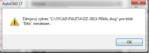

    <![CDATA[<strong>Autor:</strong> <a href="https://www.cadforum.cz/forum/member_profile.asp?PF=1753">splonk</a><br /><strong>Předmět:</strong> 16610<br /><strong>Zasláno:</strong> 11.úno.2013 v 10:15<br /><br />Dobry den,<div>Ano, pri vkladani bloku ""metodou" Toolpaletta-&gt;Content-&gt;DWG musite mit zdrojovy DWG zavreny.</div><div>&nbsp;</div><div>Kdysi jsem&nbsp;neco podobneho resil (paletty na siti,&nbsp;jejich aktualizace za ostreho provozu, jejich transfer na novejsi verzi AutoCADu...) a nakonec mi nejvic pomohlo, otevreni souboru palett (*.atc soubor) v textovem editoru (napr., Notetab++/syntaxe XML). Zadanou cestu k Vami pozadovanem Blocku/DwgSouboru tam poznate snadno...&nbsp;treba Vam to neco napovi... </div><div>!!! pred jakoukoliv upravou cehokoliv -&gt; ZALOHUJTE !!!</div><div>&nbsp;</div><div>Hezky den,</div>]]>

    <![CDATA[<strong>Autor:</strong> <a href="https://www.cadforum.cz/forum/member_profile.asp?PF=41478">kapokapo</a><br /><strong>Předmět:</strong> 16610<br /><strong>Zasláno:</strong> 10.úno.2013 v 18:38<br /><br />Výkres byl dříve na síti. Ale právě to začalo zlobit, když ještě na síti byl. Z toho jsem usoudil, že ho dám na Místní disk C:<br>Zároveň otevřený občas je, ale nikdy to nedělalo problém, tak nevím. <br>Zítra vyzkouším vytvořit nový výkres a do něj nakopírovat všechny bloky znovu a ještě jednou nadefinovat cesty na paletu.<br>]]>

    <![CDATA[<strong>Autor:</strong> <a href="https://www.cadforum.cz/forum/member_profile.asp?PF=9">Vladimír Michl</a><br /><strong>Předmět:</strong> 16610<br /><strong>Zasláno:</strong> 10.úno.2013 v 11:28<br /><br />Nebyl ten výkres dříve na síti nebo není zároveň otevřený? Ve vlastnostech palety ověřte nastavení cesty.]]>

    <![CDATA[<strong>Autor:</strong> <a href="https://www.cadforum.cz/forum/member_profile.asp?PF=41478">kapokapo</a><br /><strong>Předmět:</strong> 16610<br /><strong>Zasláno:</strong> 07.úno.2013 v 13:55<br /><br />Zdravím,<br>Mám problém s tím, že mi z ničeho nic přestala fungovat paleta nástrojů (AutoCAD 2011 LT). Začala se objevovat hláška: "Zdrojový výkres "cesta výkresu" pro blok "název bloku" nenalezen".<br>Soubor na daném místě ale fyzicky existuje a jde normálně otevřít.<br><br><img src="uploads/41478/chyba_CAD.png" height="171" width="478" border="0" /><br><br>Podařilo se to vždy vyřešit jen na krátkou dobu a to tak, že výkres, který obsahuje bloky byl "uložen jako" a následně předefinovány všechny bloky v paletě nástrojů na tento "nový" soubor. Vše funguje až do času, kdy začnu pracovat v jiném výkresu. Po jeho uložení a opětovném puštění se opět objeví tato hláška.<br><br>Jsem z toho neštastný. Mám paletu dopravních značek, kterých je velmi mnoho a neustálé předefinování zdrojové cesty je zdlouhavé.<br><br>Přes DESIGN CENTER vše funguje tak, jak má. Ale paleta je pro mé použití rychlejsí a pohodlnější.<br><br>Soubor z bloky a definicemi palet jsou na místním disku C:<br>Na stejnou cestu jsou nastaveny i definice v možnostech v AutoCADu. Rok s tím nebyl problém.<br><br>Neví někdo co s tím ?<br><br>Pokud je to duplicita, tak se omlouvám, ale hledal jsem a nenašel nic podobného<br><br>Děkuji.<br><br><br><span style="font-size:10px"><br /><br />Upravil kapokapo - 07.úno.2013 v 14:01</span>]]>
