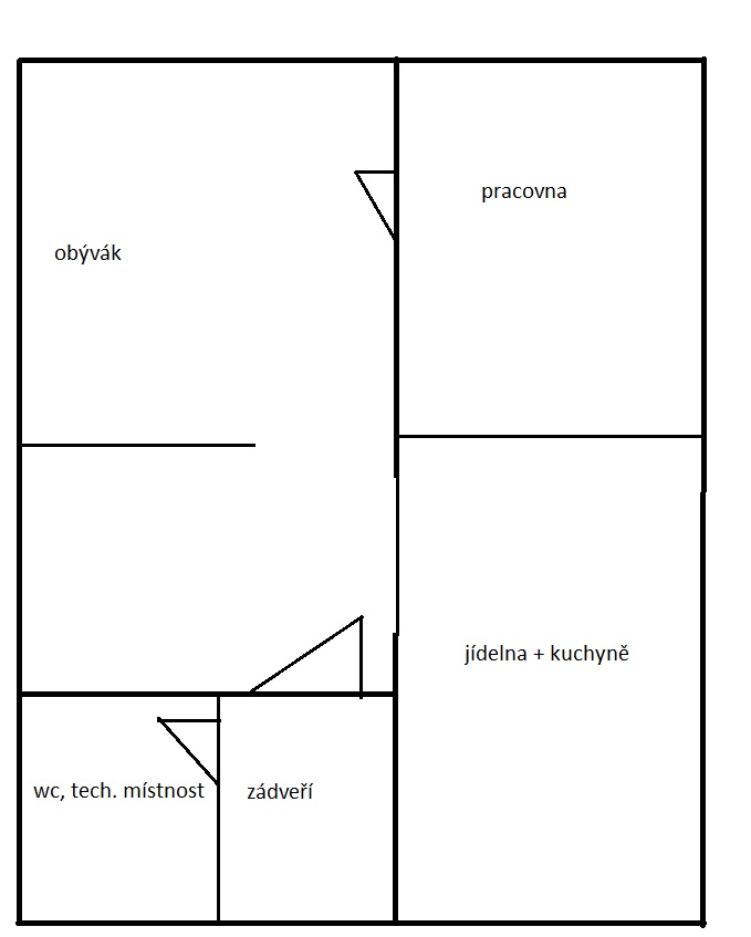

    <![CDATA[<strong>Autor:</strong> <a href="https://www.cadforum.cz/forum/member_profile.asp?PF=513">Mikemamm</a><br /><strong>Předmět:</strong> 16665<br /><strong>Zasláno:</strong> 20.úno.2013 v 09:24<br /><br />Ještě jsem zapomněl dodat - zádveří a WC.<br />Taky by mi osobně vadila mokrá a zablácená podlaha ze zádveří a chodit přes ní na WC. Proto jsem dveře dal záměrně co nejdále od vchodových a zapomněl jsem napsat, že bych zde předělil podlahy, například šikmou linií dlažba vs lamino apod ... Záleží také jakou podlahu chcete v hale.<br />Tímto by v zádveří bylo zamezeno špíně, která by byla pouze na dlažbě. Alespoň u mě v bytě to takto funguje dobře.]]>

    <![CDATA[<strong>Autor:</strong> <a href="https://www.cadforum.cz/forum/member_profile.asp?PF=513">Mikemamm</a><br /><strong>Předmět:</strong> 16665<br /><strong>Zasláno:</strong> 20.úno.2013 v 09:02<br /><br /><img src="uploads/513/Bez_názvu.jpg" border="0" /><br /><br />Myslel jsem to například takto, jen si uvědomit jaké rozměry jsou kde potřeba na technologii apod ..<br />WC by mělo být odděleno 2 dveřmi mezi obytnými místnostmi, pokud se nepletu, tak pracovna je obytná místnost.<br />Neřešil bych rozdílné teploty, akorát budete mít ztráty mezi místnostmi, vlhkost v zádveří v zimě. <br />Pokud chcete nechat šatnu, tak technickou klidně taky uzavřete dveřmi. Nicméně WC rozhodně odděleně od technické.<br />]]>

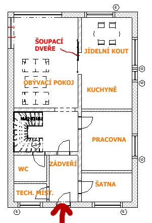

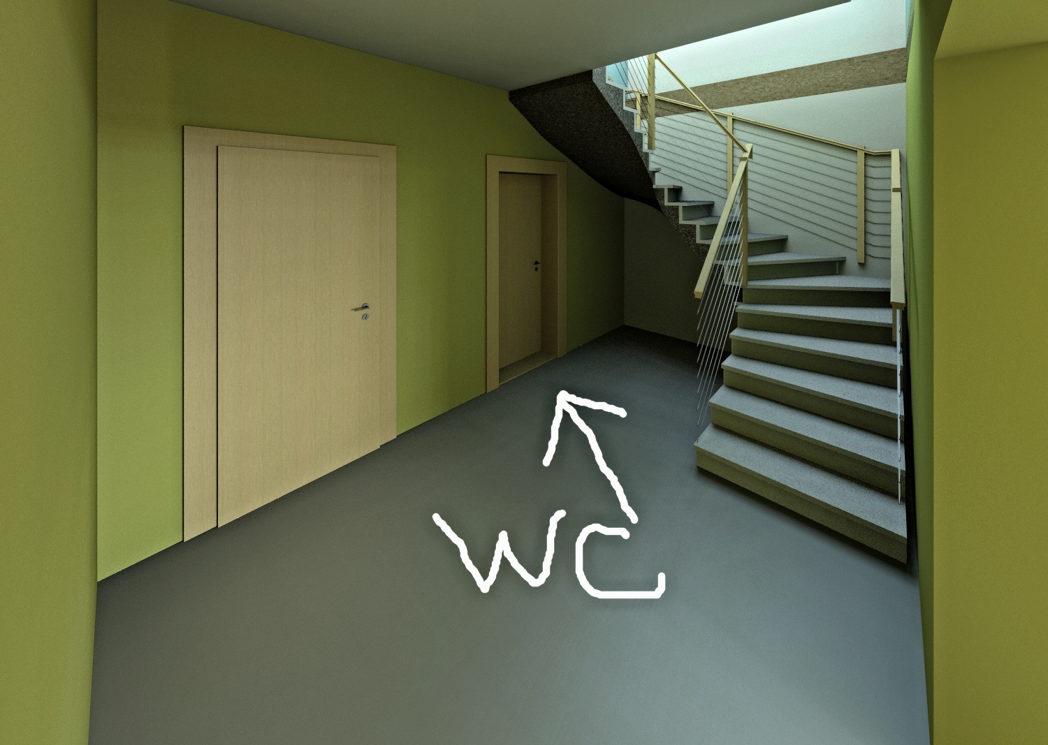

    <![CDATA[<strong>Autor:</strong> <a href="https://www.cadforum.cz/forum/member_profile.asp?PF=43954">Kronos</a><br /><strong>Předmět:</strong> 16665<br /><strong>Zasláno:</strong> 19.úno.2013 v 13:54<br /><br />Dobrý den,<div>napadlo mě jedno možná trochu netradiční řešení WC. Přidávám půdorys a jeden 3D snímek na schodiště, ale je to trochu zkreslené perspektivou.</div><div><br></div><div><img src="uploads/43954/HRUBAukazka.jpg" height="1067" width="1500" border="0" /><img src="uploads/43954/pudorys.JPG" height="439" width="301" border="0" /><br></div><span style="font-size:10px"><br /><br />Upravil Kronos - 19.úno.2013 v 18:26</span>]]>

    <![CDATA[<strong>Autor:</strong> <a href="https://www.cadforum.cz/forum/member_profile.asp?PF=513">Mikemamm</a><br /><strong>Předmět:</strong> 16665<br /><strong>Zasláno:</strong> 19.úno.2013 v 13:12<br /><br />Dobrý den, myslím, že v první řadě je dobré mít jasno, kde budete mít koupelnu v 2NP a zhruba pokoje, podle toho určit WC v přízemí, kvůli jednoduššímu odpadu. Osobně se mi Vaše varianta vcelku líbí, nicméně krom zmíněných řešení stropů apod. bych se ještě pozastavil nad WC. WC dle mého názoru je rozhodně příjemnější mimo zádveří kvůli nečistotám z venku, avšak spojovat jej s technickou místností mi nepřijde slavné řešení, protože budete zbytečně dláždit a obkládat podstatně větší plochu (troška zamyšlení nad cenou). Tedy WC a technickou místnost bych oddělil.<br />V zádveří nedávat dveře na střed, ale k nějaké straně, aby zde mohla být skříň.<br />Osobně bych dal WC a technickou na opačnou stranu, sedět v pracovně a poslouchat ostatní z WC není asi nic moc. Zase záleží, zda Vám tvar střechy povolí přehodit schodiště apod..<br />Je tu spousta otazníků a variant je spousta, jakou vůbec máte střechu (s tím související dispozice podkroví)....<br />]]>

    <![CDATA[<strong>Autor:</strong> <a href="https://www.cadforum.cz/forum/member_profile.asp?PF=43954">Kronos</a><br /><strong>Předmět:</strong> 16665<br /><strong>Zasláno:</strong> 18.úno.2013 v 15:25<br /><br />Dobrý den,<div>děkuji za návrh. Řešení jaké jste mi poslal se mi celkem líbí, ale asi bych prohodil kuchyň+jídelnu s pracovnou aby bylo možné lépe přecházet z kuchyně do obýváku (brambůrky, chlebíčky&nbsp;<img src="https://www.cadforum.cz/forum/smileys/smiley36.gif" border="0" alt="LOL" title="LOL" />). Další věc kterou si nejsem úplně jistý je WC, když si představím, že teď v zimě bude v zádveří spousta špíny od chodníků a mokro, tak nevím jak by se tam chodilo třeba v ponožkách. Šatnu je možné zanedbat a jak píšete nahradit ji skříní.</div><div><br></div><div>Možností je asi mnoho a je potřeba najít určitý kompromis.&nbsp;<img src="https://www.cadforum.cz/forum/smileys/smiley1.gif" border="0" alt="Smile" title="Smile" /></div>]]>
