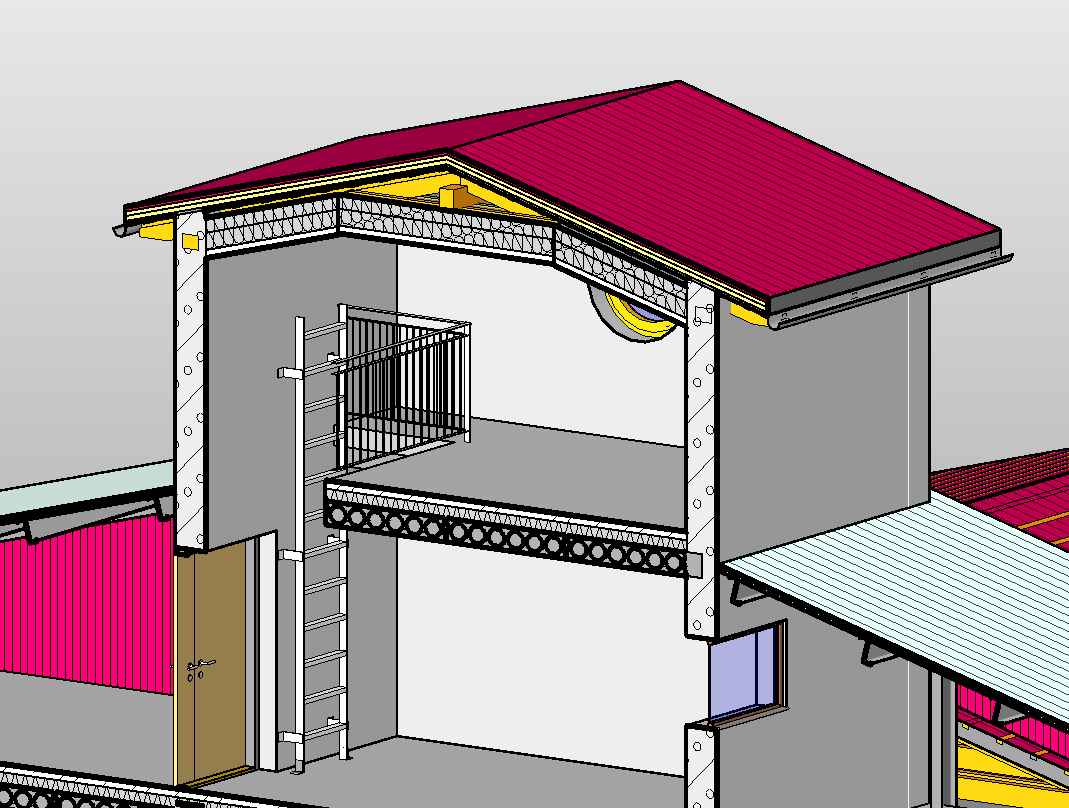

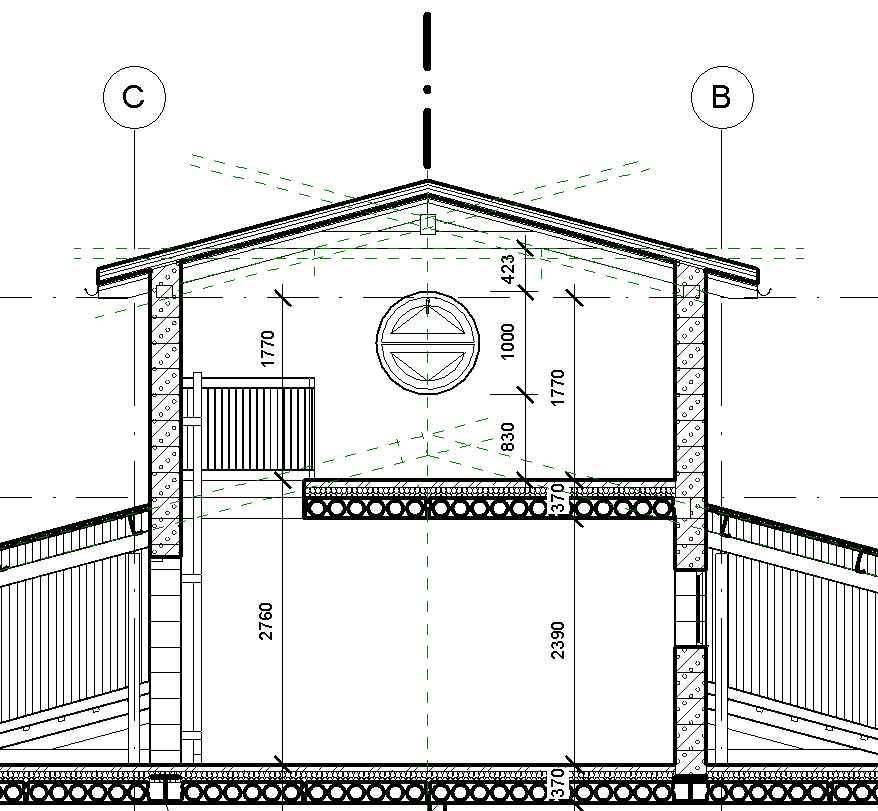

    <![CDATA[<strong>Autor:</strong> <a href="https://www.cadforum.cz/forum/member_profile.asp?PF=74">Peter Jirat</a><br /><strong>Předmět:</strong> 16757<br /><strong>Zasláno:</strong> 05.bře.2013 v 08:39<br /><br />Ta hmota (Mass) neobsahovala "hmotu", ale pouze plochy - takové extrusion hraničních čar. Když jsem to pak zkoušel znovuvytvořit, tak už se mi to nepodařilo. Střecha vytvořená přilepením na plochu hmoty funguje bez problémů.]]>

    <![CDATA[<strong>Autor:</strong> <a href="https://www.cadforum.cz/forum/member_profile.asp?PF=74">Peter Jirat</a><br /><strong>Předmět:</strong> 16757<br /><strong>Zasláno:</strong> 04.bře.2013 v 14:28<br /><br /><table width="99%"><tr><td class="BBquote"><img src="forum_images/quote_box.png" title="Původně odeslal(a) Peter Jirat" alt="Původně odeslal(a) Peter Jirat" style="vertical-align: text-bottom;" /> <strong>Peter Jirat napsal(a):</strong><br /><br />myslím, že to ničím než nastavením zobrazení (VG) být nemůže...</td></tr></table><div>Tak nakonec může - vypadá to na špatně vytvořený Mass (hmota), který pak neumožňoval vykreslení části střechy v řezu, který byl navíc lomený. Díky, pořád je co se učit.</div>]]>

    <![CDATA[<strong>Autor:</strong> <a href="https://www.cadforum.cz/forum/member_profile.asp?PF=74">Peter Jirat</a><br /><strong>Předmět:</strong> 16757<br /><strong>Zasláno:</strong> 04.bře.2013 v 10:54<br /><br />myslím, že to ničím než nastavením zobrazení (VG) být nemůže (předpokládám že rovina řezu je pro oba obrázky stejná), můžete sem pověsit kus té střechy jako soubor projektu, pak se dá příčina hledat mnohem rychleji?]]>

    <![CDATA[<strong>Autor:</strong> <a href="https://www.cadforum.cz/forum/member_profile.asp?PF=37440">marko10</a><br /><strong>Předmět:</strong> 16757<br /><strong>Zasláno:</strong> 04.bře.2013 v 10:12<br /><br />Zdravím Vás,<br /><br />omlouvám se, ano jde o vymodelovaný podhled.  Děkuji<br />]]>

    <![CDATA[<strong>Autor:</strong> <a href="https://www.cadforum.cz/forum/member_profile.asp?PF=74">Peter Jirat</a><br /><strong>Předmět:</strong> 16757<br /><strong>Zasláno:</strong> 04.bře.2013 v 09:50<br /><br />Tou chybějící vymodelovanou střechou myslíte tu část podhledu s izolací?]]>

    <![CDATA[<strong>Autor:</strong> <a href="https://www.cadforum.cz/forum/member_profile.asp?PF=37440">marko10</a><br /><strong>Předmět:</strong> 16757<br /><strong>Zasláno:</strong> 03.bře.2013 v 19:22<br /><br />Zdravím Vás,<br />prosím o radu. Po vytvoření objemu na místě a následné vygenerování střechy na ploše ve 3D zobrazeních je vše zobrazeno v pořádku, ale po přepnutí do příčného 2D řezu není vidět vymodelovaná střecha. Pokoušel jsem najít v nastavení zobrazení ale bohužel nic.  Děkuji <img src="uploads/37440/Zobrazeni_strechy_1.jpg" border="0" /><img src="uploads/37440/Zobrazeni_strechy_2_v_rezu.jpg" border="0" />]]>
