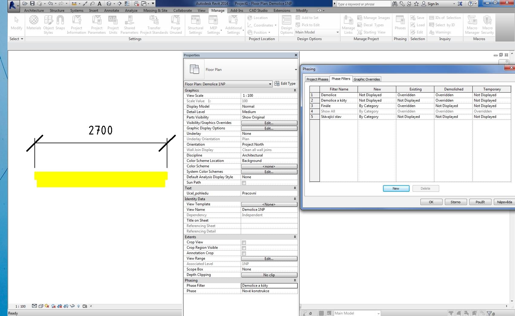

    <![CDATA[<strong>Autor:</strong> <a href="https://www.cadforum.cz/forum/member_profile.asp?PF=74">Peter Jirat</a><br /><strong>Předmět:</strong> 16813<br /><strong>Zasláno:</strong> 23.říj.2013 v 10:49<br /><br /><img src="https://www.cadforum.cz/forum/smileys/smiley19.gif" border="0" alt="Cry" title="Cry" />&nbsp;to byste se naukládal...]]>

    <![CDATA[<strong>Autor:</strong> <a href="https://www.cadforum.cz/forum/member_profile.asp?PF=20160">bielko</a><br /><strong>Předmět:</strong> 16813<br /><strong>Zasláno:</strong> 23.říj.2013 v 10:28<br /><br />ja som rozmýšľal že do hrany vložím referenčnú rovinu a tú mi chytí.&nbsp;]]>

    <![CDATA[<strong>Autor:</strong> <a href="https://www.cadforum.cz/forum/member_profile.asp?PF=74">Peter Jirat</a><br /><strong>Předmět:</strong> 16813<br /><strong>Zasláno:</strong> 23.říj.2013 v 10:16<br /><br />Nastavím si filtr zobrazení, kde mám pouze Demolished (ostatní jsou vypnuté), pak se můžu chytit na hranu.<div><img src="uploads/74/faze3.jpg" height="1048" width="1705" border="0" /><br></div>]]>

    <![CDATA[<strong>Autor:</strong> <a href="https://www.cadforum.cz/forum/member_profile.asp?PF=20160">bielko</a><br /><strong>Předmět:</strong> 16813<br /><strong>Zasláno:</strong> 23.říj.2013 v 10:07<br /><br />Práve že mne to nejde chytiť ani TAB, rovnako ani kolegyni]]>

    <![CDATA[<strong>Autor:</strong> <a href="https://www.cadforum.cz/forum/member_profile.asp?PF=74">Peter Jirat</a><br /><strong>Předmět:</strong> 16813<br /><strong>Zasláno:</strong> 23.říj.2013 v 09:36<br /><br />Jde to, ale pouze při použití TAB a ponechání zobrazení pouze těchto vybouraných otvorů. Jednodušší způsob nevím...]]>

    <![CDATA[<strong>Autor:</strong> <a href="https://www.cadforum.cz/forum/member_profile.asp?PF=20160">bielko</a><br /><strong>Předmět:</strong> 16813<br /><strong>Zasláno:</strong> 23.říj.2013 v 09:16<br /><br />Mal by som jednu otázočku.<div>Keď v stene vybúram nový otvor, v búracích prácach mi pekne nakreslí vybúranie otvoru ale na druhej strane ho neviem chytiť okótovať hrany. Prečo. Veď sa jedná o hranu dvoch prvkov.&nbsp;</div><div>Ďakujem</div>]]>

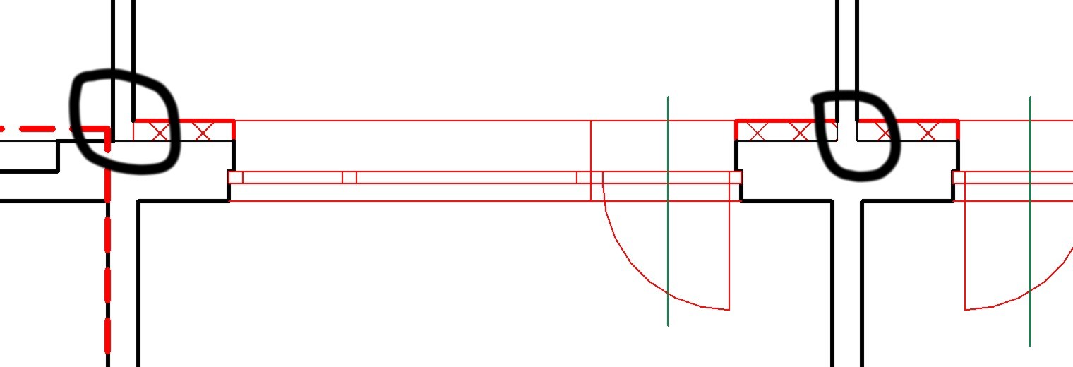

    <![CDATA[<strong>Autor:</strong> <a href="https://www.cadforum.cz/forum/member_profile.asp?PF=20160">bielko</a><br /><strong>Předmět:</strong> 16813<br /><strong>Zasláno:</strong> 26.zář.2013 v 13:53<br /><br />Ešte pri zobrazovaní je možné nejakým spôsobom koordinovať tie farby? Ako je vidno na obrázku, niekde je spojenie čierne, niekde je spojenie červené. napríklad čárovou kresbou mi to nejde chytiť. Aby to človek ne<img src="uploads/20160/napojenie.jpg" height="520" width="1520" border="0" />musel prekreslovať.&nbsp;]]>
