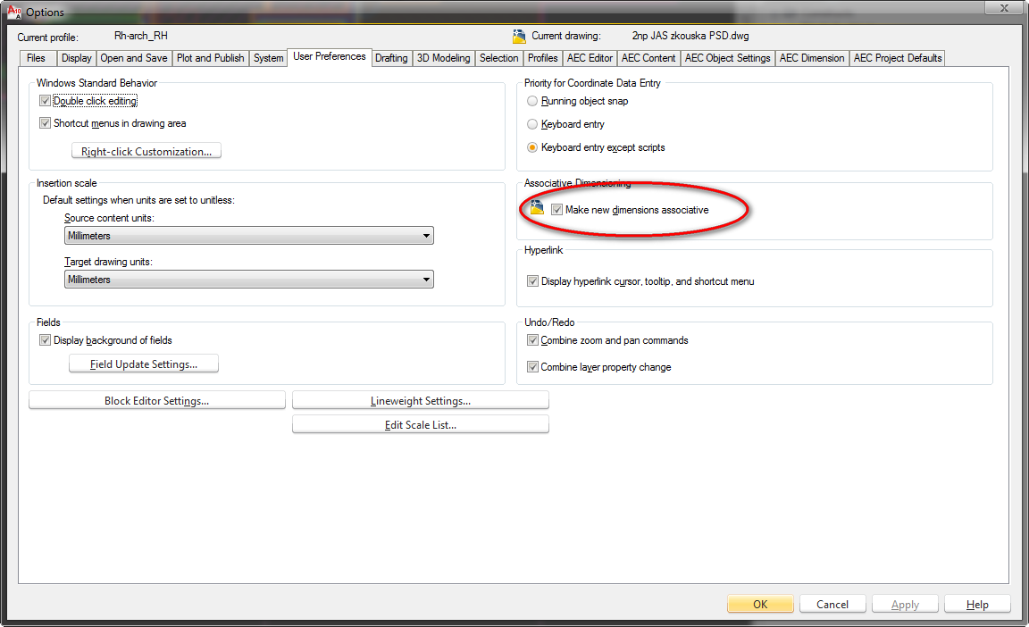

    <![CDATA[<strong>Autor:</strong> <a href="https://www.cadforum.cz/forum/member_profile.asp?PF=1753">splonk</a><br /><strong>Předmět:</strong> 16844<br /><strong>Zasláno:</strong> 19.bře.2013 v 13:05<br /><br />Dobry den<div>Asociativita se nastavuje v Options AutoCADu.</div><div><br></div><div><br></div><div><img src="uploads/1753/2013_03_19_02.png" height="702" width="1152" border="0" /><br></div><div>Take zkuste postup popsan v prispevku:</div><div>http://www.cadforum.cz/forum/forum_posts.asp?TID=14284&amp;PID=67110#67110</div><div><br></div><div>Stavjici kotu lze preasociovat prikazem&nbsp;_dimreassociate (nachazi se v kontextove nabidce koty)</div><div><br></div><div>Zdravim</div><div>JASponza</div>]]>

    <![CDATA[<strong>Autor:</strong> <a href="https://www.cadforum.cz/forum/member_profile.asp?PF=7276">freem1</a><br /><strong>Předmět:</strong> 16844<br /><strong>Zasláno:</strong> 19.bře.2013 v 12:09<br /><br />A ako zistim ci je kóta asociativní a kde to mozem nastavit?<br>Dakujem<br><span style="font-size:10px"><br /><br />Upravil freem1 - 19.bře.2013 v 12:56</span>]]>

    <![CDATA[<strong>Autor:</strong> <a href="https://www.cadforum.cz/forum/member_profile.asp?PF=9">Vladimír Michl</a><br /><strong>Předmět:</strong> 16844<br /><strong>Zasláno:</strong> 19.bře.2013 v 10:53<br /><br />Pokud je kóta asociativní a nejsou zamčeny její hladiny, změní se automaticky.]]>

    <![CDATA[<strong>Autor:</strong> <a href="https://www.cadforum.cz/forum/member_profile.asp?PF=7276">freem1</a><br /><strong>Předmět:</strong> 16844<br /><strong>Zasláno:</strong> 19.bře.2013 v 09:54<br /><br />Ahojte.<br><br>Prosim Vas ako nastavim, ze ked nakreslim nejaku ciaru a zakotujem ju, tak ked napr. tu ciaru predlzim alebo skratim, tak aby sa kota automaticky sama zmenila?<br><br>Dakujem.<br>]]>
