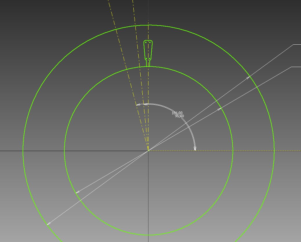

   <description>
    <![CDATA[<strong>Autor:</strong> <a href="https://www.cadforum.cz/forum/member_profile.asp?PF=48608">Filipsv</a><br /><strong>Předmět:</strong> 16921<br /><strong>Zasláno:</strong> 03.dub.2013 v 18:33<br /><br />Tak už jsem zase trochu postoupil s řešením tohoto problému. V příloze přikládám, jak vypadá část, kterou tam chci vložit. Zjistil jsem, že je to všechno jen o vazbách (asi). Chtěl bych poradit, jakoé vazby tam umístit, aby to vypadalo, jak bych chtěl. Na ty dvě osy bych to chtěl umístit. Pak už si to ozrcadlím a udělám z toho kruhové pole.&nbsp;<div><a href="http://www.kienle-spiess.com/stormcms2/c3view.php?sid=Heb3i51H3MOOebKgHKbgOgOgHHgg5IaO1W131giM&amp;ieb=1365006668&amp;c3p=86&amp;c3l=en" target="_blank" rel="nofollow">http://www.kienle-spiess.com/stormcms2/c3view.php?sid=Heb3i51H3MOOebKgHKbgOgOgHHgg5IaO1W131giM&amp;ieb=1365006668&amp;c3p=86&amp;c3l=en</a>&nbsp;Tady je celkový výsledek. Je to elektromotor, rotor mám hotový, teď potřebuju zpracovat ten stator.</div><div><img src="uploads/48608/stator-diskuze.jpg" height="834" width="1038" border="0" /><br></div>]]>
   </description>
   <pubDate>Wed, 03 Apr 2013 18:33:43 +0000</pubDate>
   <guid isPermaLink="true">https://www.cadforum.cz/forum/forum_posts.asp?TID=16921&amp;PID=77209&amp;title=vytvoreni-priruby#77209</guid>

  <item>
   <title><![CDATA[Vytvoření příruby : u takto jednoduch&#233; sou&#269;&#225;sti se...]]></title>
   <link>https://www.cadforum.cz/forum/forum_posts.asp?TID=16921&amp;PID=77169&amp;title=vytvoreni-priruby#77169</link>
   <description>
    <![CDATA[<strong>Autor:</strong> <a href="https://www.cadforum.cz/forum/member_profile.asp?PF=6128">hoboj</a><br /><strong>Předmět:</strong> 16921<br /><strong>Zasláno:</strong> 02.dub.2013 v 07:09<br /><br />u takto jednoduché součásti se Vám nevyplatí kopírovat daný obdelník.&nbsp;<div><br></div><div>Lépe je ho vytvořit, dle svých parametrů a zavazbit do polohy, kterou potřebujete. Pokud daný objekt chcete vložit-&gt; zvolíte v náčrtu vložit-&gt; např. AutoCAD a vybrete soubor... poté musíte opět zavazbit.</div><div><br></div><div><img src="uploads/6128/5.jpg" height="696" width="766" border="0" /></div>]]>
   </description>
   <pubDate>Tue, 02 Apr 2013 07:09:27 +0000</pubDate>
   <guid isPermaLink="true">https://www.cadforum.cz/forum/forum_posts.asp?TID=16921&amp;PID=77169&amp;title=vytvoreni-priruby#77169</guid>
  </item> 

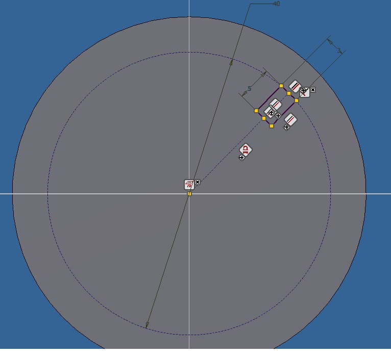

   <title><![CDATA[Vytvoření příruby : a jak bys postupoval kdy&#382; bys...]]></title>
   <link>https://www.cadforum.cz/forum/forum_posts.asp?TID=16921&amp;PID=77167&amp;title=vytvoreni-priruby#77167</link>
   <description>
    <![CDATA[<strong>Autor:</strong> <a href="https://www.cadforum.cz/forum/member_profile.asp?PF=28496">dusek</a><br /><strong>Předmět:</strong> 16921<br /><strong>Zasláno:</strong> 31.bře.2013 v 20:18<br /><br />a jak bys postupoval když bys tvořil kruhovou díru? postup je naprosto stejný, jen místo kružnice uděláš pomocí čar obdelník, který dovazbíš jak potřebujes.<br>]]>
   </description>
   <pubDate>Sun, 31 Mar 2013 20:18:04 +0000</pubDate>
   <guid isPermaLink="true">https://www.cadforum.cz/forum/forum_posts.asp?TID=16921&amp;PID=77167&amp;title=vytvoreni-priruby#77167</guid>
  </item> 

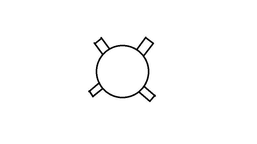

  <item>
   <title><![CDATA[Vytvoření příruby : Vytvo&#345;&#237;&#353; kru&#382;nici-od st&#345;edu vynese&#353;...]]></title>
   <link>https://www.cadforum.cz/forum/forum_posts.asp?TID=16921&amp;PID=77166&amp;title=vytvoreni-priruby#77166</link>
   <description>
    <![CDATA[<strong>Autor:</strong> <a href="https://www.cadforum.cz/forum/member_profile.asp?PF=36894">emanuel1200</a><br /><strong>Předmět:</strong> 16921<br /><strong>Zasláno:</strong> 31.bře.2013 v 15:57<br /><br />Vytvoříš kružnici-od středu vyneseš úsečku svisle na kružnici-potom druhou tu samou na některou stranu ale delší za kružnici-uděláš úhel potřební pro první obdélník od svislé která ti tvoří střed obdélníku-vytvoříš obdélník-kruhové pole označíš obdélník a máš to.<br>]]>
   </description>
   <pubDate>Sun, 31 Mar 2013 15:57:04 +0000</pubDate>
   <guid isPermaLink="true">https://www.cadforum.cz/forum/forum_posts.asp?TID=16921&amp;PID=77166&amp;title=vytvoreni-priruby#77166</guid>
  </item> 

   <title><![CDATA[Vytvoření příruby : Ahoj, pot&#345;eboval bych v inventoru...]]></title>
   <link>https://www.cadforum.cz/forum/forum_posts.asp?TID=16921&amp;PID=77164&amp;title=vytvoreni-priruby#77164</link>
   <description>
    <![CDATA[<strong>Autor:</strong> <a href="https://www.cadforum.cz/forum/member_profile.asp?PF=48608">Filipsv</a><br /><strong>Předmět:</strong> 16921<br /><strong>Zasláno:</strong> 31.bře.2013 v 12:21<br /><br />Ahoj, potřeboval bych v inventoru vytvořit díl podobný třeba nějaké přírubě. Je to pouze cvičení, takže nic reálného. Všechno je mi jasné, až na jednu věc. Příruba je kulatá a po obvodu potřebuji udělat díry. Pokud by se jednalo pouze o klasické díry, použiju kruhové pole a o víc se nemusím starat. Jenže já bych tam potřeboval udělat díry obdélníkové. To by taky nebyl problém, jenže nechci začínat hned nahoře, ale chci ty obdélníky o něco posunout. Jednoduše, jde mi o to, aby byl ten obdelník "kolmý" na tu kružnici. Viz. přiložený obrázek.<div><br></div><div><img src="uploads/48608/priruba.jpg" height="460" width="819" border="0" /><br></div>]]>
   </description>
   <pubDate>Sun, 31 Mar 2013 12:21:57 +0000</pubDate>
   <guid isPermaLink="true">https://www.cadforum.cz/forum/forum_posts.asp?TID=16921&amp;PID=77164&amp;title=vytvoreni-priruby#77164</guid>
  </item> 
