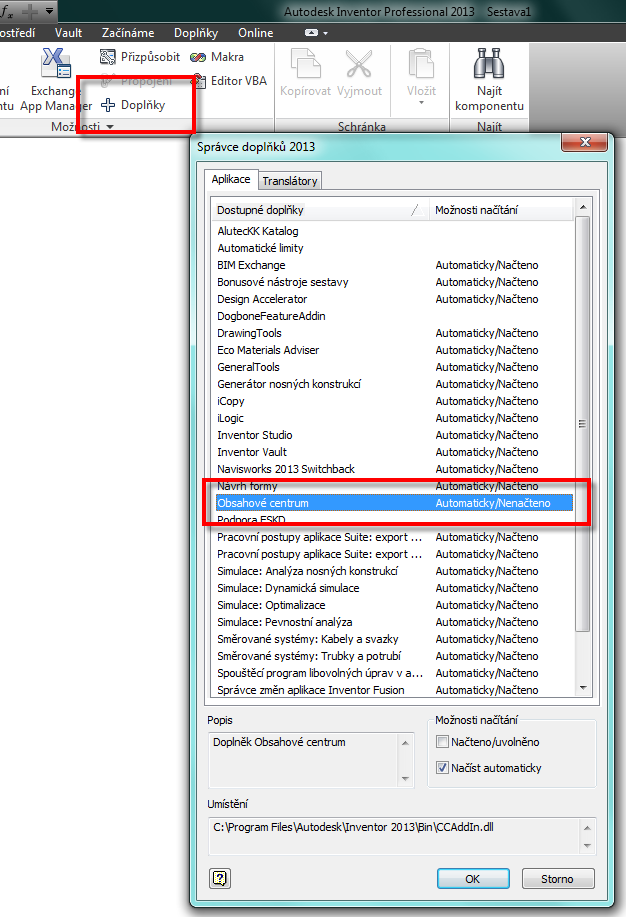

    <![CDATA[<strong>Autor:</strong> <a href="https://www.cadforum.cz/forum/member_profile.asp?PF=18757">wiesner</a><br /><strong>Předmět:</strong> 16974<br /><strong>Zasláno:</strong> 10.dub.2013 v 15:08<br /><br />Děkuji za radu to bylo ono, ale ještě mám zatím obsahové centrum prázdné, někde musím vyhledat knihovny .....]]>

    <![CDATA[<strong>Autor:</strong> <a href="https://www.cadforum.cz/forum/member_profile.asp?PF=9996">Navara</a><br /><strong>Předmět:</strong> 16974<br /><strong>Zasláno:</strong> 09.dub.2013 v 08:15<br /><br /><img src="uploads/9996/05.png" height="917" width="626" border="0" />Potom zkontrolujte, jestli máte načtený doplněk Obsahového centra<div></div>]]>

    <![CDATA[<strong>Autor:</strong> <a href="https://www.cadforum.cz/forum/member_profile.asp?PF=18757">wiesner</a><br /><strong>Předmět:</strong> 16974<br /><strong>Zasláno:</strong> 08.dub.2013 v 21:42<br /><br />Mě ale v nabídce ta druhá položka chybí ... ]]>

   <title><![CDATA[content center : Pros&#237;m o radu, z li&#353;ty n&#225;stroj&#367;...]]></title>
   <link>https://www.cadforum.cz/forum/forum_posts.asp?TID=16974&amp;PID=77384&amp;title=content-center#77384</link>
   <description>
    <![CDATA[<strong>Autor:</strong> <a href="https://www.cadforum.cz/forum/member_profile.asp?PF=18757">wiesner</a><br /><strong>Předmět:</strong> 16974<br /><strong>Zasláno:</strong> 08.dub.2013 v 19:25<br /><br />Prosím o radu, z lišty nástrojů mě zmizela nabídka content centra a místo toho se tam objevilo "place from Vault", nevím kde se mohla stát chyba ?<br>]]>
