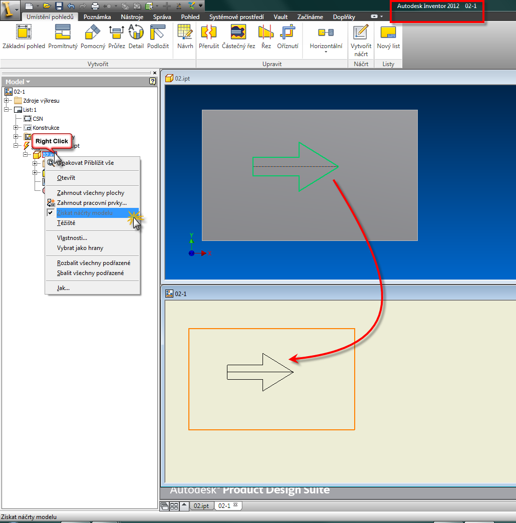

    <![CDATA[<strong>Autor:</strong> <a href="https://www.cadforum.cz/forum/member_profile.asp?PF=48850">VojtěchBojko</a><br /><strong>Předmět:</strong> 16975<br /><strong>Zasláno:</strong> 08.dub.2013 v 20:54<br /><br />Mockrát děkuji, ušetřil jste mi několik hodin práce.]]>

    <![CDATA[<strong>Autor:</strong> <a href="https://www.cadforum.cz/forum/member_profile.asp?PF=9996">Navara</a><br /><strong>Předmět:</strong> 16975<br /><strong>Zasláno:</strong> 08.dub.2013 v 20:29<br /><br />Náčrty na součásti je možné zobrazit na výkrese pomocí funkce "Získat náčrty modelu". Potom stačí výkres vytisknout a je to.<img src="uploads/9996/03.png" height="1044" width="1030" border="0" />]]>

    <![CDATA[<strong>Autor:</strong> <a href="https://www.cadforum.cz/forum/member_profile.asp?PF=48850">VojtěchBojko</a><br /><strong>Předmět:</strong> 16975<br /><strong>Zasláno:</strong> 08.dub.2013 v 20:15<br /><br />Zdravím,<div>mohl by mi někdo, prosím, poradit jak exportovat náčrt z modelu součásti buď do pdf nebo jak ho nějak rozumně vytisknout. Dělal jsem na ploše modelu poměrně složitý náčrt stupnice a nerad bych ten náčrt dělal znovu na výkrese. Mám Inv. 2012 a kopírovat a vložit jsem bezvýsledně zkoušel.</div><div>díky</div>]]>
