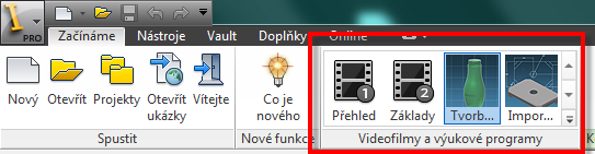

    <![CDATA[<strong>Autor:</strong> <a href="https://www.cadforum.cz/forum/member_profile.asp?PF=48276">DolPa</a><br /><strong>Předmět:</strong> 16980<br /><strong>Zasláno:</strong> 10.dub.2013 v 13:38<br /><br />Zkuste použít Dessign Accelerator - spojení perem<div>podívejte se na <a href="http://www.cadforum.cz/cadforum/video.asp?id=2">http://www.cadforum.cz/cadforum/video.asp?id=2</a></div><div>je to sice starší video (dokonce první), ale princip zůstává stejný.</div><div>Hřídel&nbsp;dnes nemusíte dělat pomocí generátoru hřídelí.</div><div>&nbsp;</div>]]>

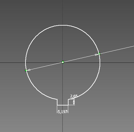

    <![CDATA[<strong>Autor:</strong> <a href="https://www.cadforum.cz/forum/member_profile.asp?PF=36894">emanuel1200</a><br /><strong>Předmět:</strong> 16980<br /><strong>Zasláno:</strong> 10.dub.2013 v 12:08<br /><br />Já bych raději doporučil narýsovat to technicky správně.Nejdříve hřídel-drážku v hřídeli.Poté v sestavě vložit pero.<br>]]>

    <![CDATA[<strong>Autor:</strong> <a href="https://www.cadforum.cz/forum/member_profile.asp?PF=40736">zdenek.trcka</a><br /><strong>Předmět:</strong> 16980<br /><strong>Zasláno:</strong> 10.dub.2013 v 10:59<br /><br />Nevím, co konkrétně poté s hřídelí budete dělat, ale existuje ještě možnost vyřešit to sdíleným náčrtem, pokud by jste trval na jednom náčrtu. Funguje to tak, že do normálního náčrtu nakreslíte kružnici a k tomu obrys pera, ale nebudete přerušovat pružnici, jak to máte v prvním příspěvku, poté vysunete kružnici a s perem nebudete zatím nic dělat. Dále ve stromu rozkliknete vysunutí a uvidíte náčrt, pak na něj kliknete pravým a vyberete možnost sdílet náčrt. Náčrt se zobrazí a pak stačí vysunout pero na potřebnou délku. Tento postup je spíše vhodný při jiných příležitostech, ale je také možný. V případě nejasností napište a poradím.<br>]]>

    <![CDATA[<strong>Autor:</strong> <a href="https://www.cadforum.cz/forum/member_profile.asp?PF=9996">Navara</a><br /><strong>Předmět:</strong> 16980<br /><strong>Zasláno:</strong> 09.dub.2013 v 14:36<br /><br />Uděláte to jako dvě vysunutí v jedné součásti. Jedno s volbou "Přidat materiál" druhé "Odebrat materiál".<div>&nbsp;</div><div>Základní informace o modelování jsou k dispozici i v Inventoru, nebo třeba na YouTube a podobně.</div><div>&nbsp;</div><div>&nbsp;<img src="uploads/9996/06.png" height="141" width="543" border="0" /></div><span style="font-size:10px"><br /><br />Upravil Navara - 09.dub.2013 v 15:00</span>]]>

    <![CDATA[<strong>Autor:</strong> <a href="https://www.cadforum.cz/forum/member_profile.asp?PF=9996">Navara</a><br /><strong>Předmět:</strong> 16980<br /><strong>Zasláno:</strong> 09.dub.2013 v 14:20<br /><br />Udělejte to jako dvě operace. Potřebujete dva náčrty.<div>Obecně platí, že náčrty by měly být co nejjednodušší a radši použijte víc operací, než jednu složitou.</div>]]>

    <![CDATA[<strong>Autor:</strong> <a href="https://www.cadforum.cz/forum/member_profile.asp?PF=48608">Filipsv</a><br /><strong>Předmět:</strong> 16980<br /><strong>Zasláno:</strong> 09.dub.2013 v 14:14<br /><br />Dobrý den, chtěl bych se zeptat, jak mohu vytvořit hřídel, která bude dlouhá dejme tomu 200 mm a drážka, případně pero na té hřídeli bude dlouhé od hraje jen 100 mm. V příloze přikládám půdorys hřídele. Když použiju nástroj vytažení, vytáhne mi to i včetně toho pera v celé délce, což já nepotřebuji.&nbsp;<img src="uploads/48608/hridel.jpg" height="428" width="436" border="0" />]]>
