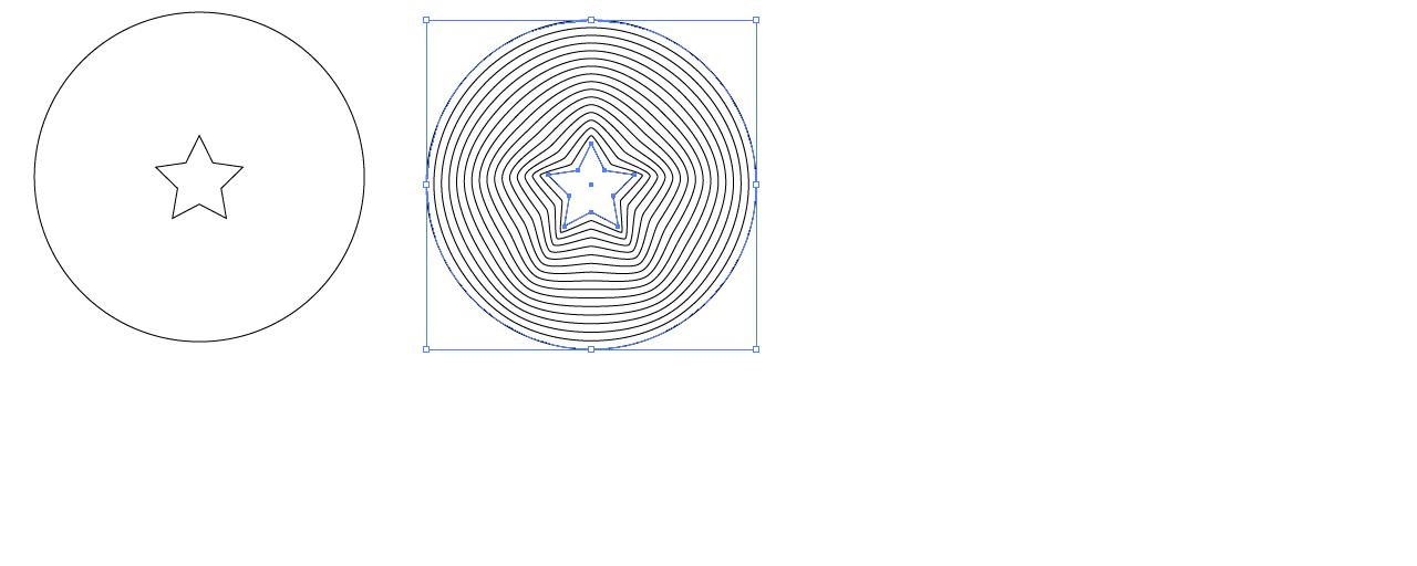

    <![CDATA[<strong>Autor:</strong> <a href="https://www.cadforum.cz/forum/member_profile.asp?PF=9">Vladimír Michl</a><br /><strong>Předmět:</strong> 16986<br /><strong>Zasláno:</strong> 10.dub.2013 v 15:52<br /><br />To je spíš na CorelDRAW, ale v AutoCADu by to asi šlo utilitou Contour - viz:<DIV><a href="http://www.cadforum.cz/cadforum/qaID.asp?tip=5358">http://www.cadforum.cz/cadforum/qaID.asp?tip=5358</A></DIV>]]>

    <![CDATA[<strong>Autor:</strong> <a href="https://www.cadforum.cz/forum/member_profile.asp?PF=42457">civas</a><br /><strong>Předmět:</strong> 16986<br /><strong>Zasláno:</strong> 10.dub.2013 v 15:31<br /><br /><div>Dobrý den,</div><div>nevíte jestli se dá nakreslit v Autocadu to pomocí nějaké funkce, viz obrázek.</div><div><br></div><div>Díky.</div><div><br></div><div><img src="uploads/42457/obr.JPG" height="512" width="1280" border="0" /><br></div><br>]]>
